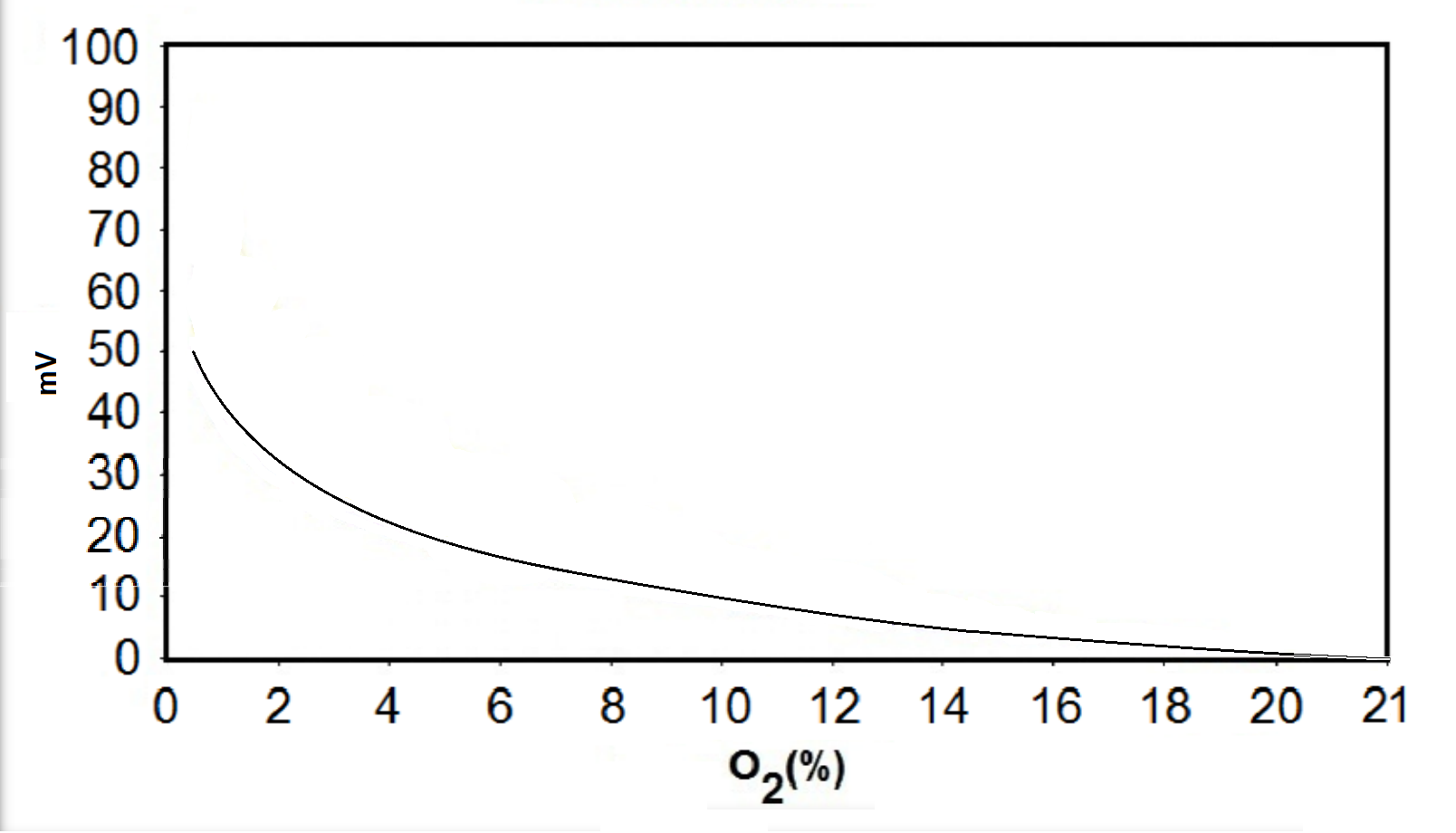

Evgeniy, колко показва сондата ти при 21% кислород? При мен показва 0.2 и минус 0.5 mV.
Не е ли по-добре сигналния и захранващия кабел да са разделени. Дава ми сигнал за напрежение, понеже вървят в един кабелен шлаух. Възможно е да изкривява данните от сензора.

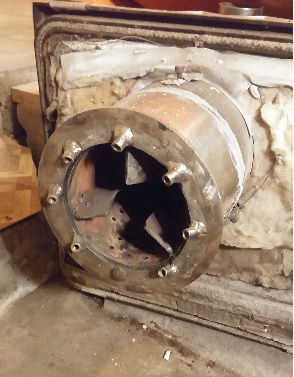

Премерен риск беше по средата на Февруари да хвана флекса и да разна челото на горелката , да се нахъсам за нула време да подготвя ново чело с идологията за вихрово доизгаряне на СО използвайки вторичниат въздух.. В къщи настана паника че съм съсипал горелката. но за 6 часа беше всичко заварено и пуснато в действие.
Ето снимка на оригиналната камера.. там се вижда кое е първичен и кое е вторичен въздух..
Има 24 отвора + отвор за запалката и за фото сензора откъдето влиза първичен въздух и 7 за вторичен отпред на челото
Не зная защо за теб всичко е първичен?

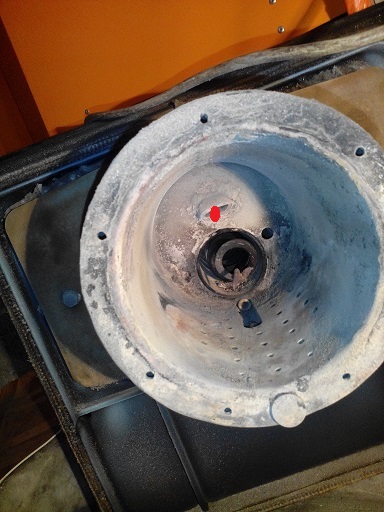

В момента в отвора белязан с червено ( това ми е отвора за автоматичното почистване с Въздух) съм внедрил термо сондата която работеше на върхът на факела.. там следя температурата на камерата в горелката , след няколко дни ще монтирам сериозна термо сонда платиний /родииева до 1600 гр. на върхът на пламъка където ще следя реалната температурата в шамотната камера .. вече я имам и удължителните проводници и цифровият дисплей .. всичко е подготвено.. С това смятам да е завършена изцяло системата ми..

ПРЕРАБОТЕНА ГОРИВНА КАМЕРА
turbo 2.jpg (49.07 KиБ) Видяна 2375 пъти
Original glava1.jpg ОРИГИНАЛНА ГОРИВНА КАМЕРА
Щом при ламбда 2 и около 14% и дават под 5 миливолта може би е нормално показанието. Продължи графиката и сравни. Не съм калибрирал моята, защото няма с какво.

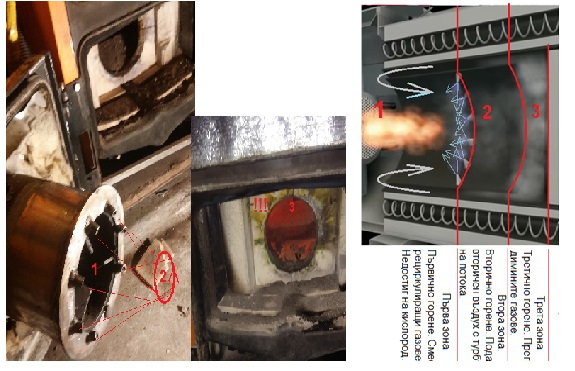

Шоси, кефиш ме като пускаш такива перфектни системи и в същото време ме озадачаваш с обърквацията ти между първичен и вторичен въздух. Много явно ровиш в сайтовете но практитака ти е слаба. Да това е тоталната истина, Това е перфектната горивна камера и изгаряне. Това съм се постарал да конструирам в моят си котел стъпка по стъпка с изчакване на резултати и оценка. Помниш колко си местих мебелите в камерата за да я направя перфектна.. :) Мисля че съм успял.. на 100 процента относно ефекта който търся ..

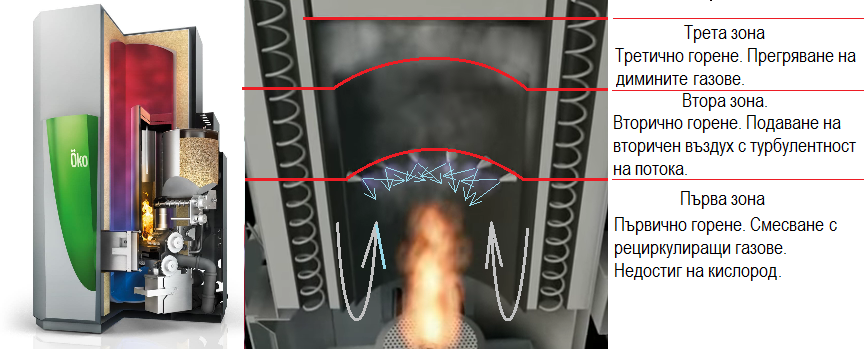

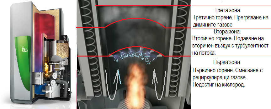

Ето нещата по начин който ти ми сравни веднъж завъртяни картинки.. Мисля че разликата е само в рециркулацията на част от газовете. Но дали знаеш за какво служи тази обратна рециркулация?
Но ако не си си задавал въпроса , както и четящите форума ще кажа каквото зная.
Когато температурата в горивната камера става много висока газовете започват да излизат от там с температури близки до 1600 градуса, тогава в зоната на възстановяване на пламъка азота излизащ като газ от там се съединява с кислородни атоми от вторичният въздух и образуват азотен окис. Получава се така че необходимият кислород за доизгаряне е откраднат от азота преди СО газовете да влязат в зоната с 900 градуса минимум и да се превърнат в СО2 .
Така въпреки вторичен , третичен и турболенция пак може да имаш непълно изгаряне изхвърляйки в излишък NО, СО и НС в атмосферата.
Азотните окиси може да са с различна структура в зависимост от различни фактори NO, N2O3,NO2 , N2O5... По определени признаци може човек да знае че има подобна реакция и да се опита да измисли как да понижи температурата на излизащите от главата на горелката газове.
В моят случай в тестовият период се вижда на снимката жълтите лъчи на лицето на шамотната камера.( червените питанки) . Това е характерният цвят за NO2 ( райски газ) окиси.... ако е зелен... както на Стоян с който комуникираме е N2O3 ..
С разумното разпределение и анализиране на съотношенията между първичен и вторичен въздух се постига баланса на температурата.. А още по лесно е с термо сондата която вкарах в задната част на камерата.. видях кое как се държи коригирах диаметрите на отворите за вторичен въздух и вкарах излизащите газове от камерата в диапазона около 1450 гр. и тези следи вече ги няма..
Този ефект постига посочената от теб снимка ,, там просто се връща част от димоотводните тръби вече охладени газове .. смесва ги с излизащите от горелката газове и им понижава температурата .. така в зоната на възстановяване и турболенциата кислорода се използва за да до окисли горивните СО а не за паразитните Азотно Окиси .. В екологичен ефект те са причина за киселинни дъждове и отровни за вдишване.. райският газ е NO2
