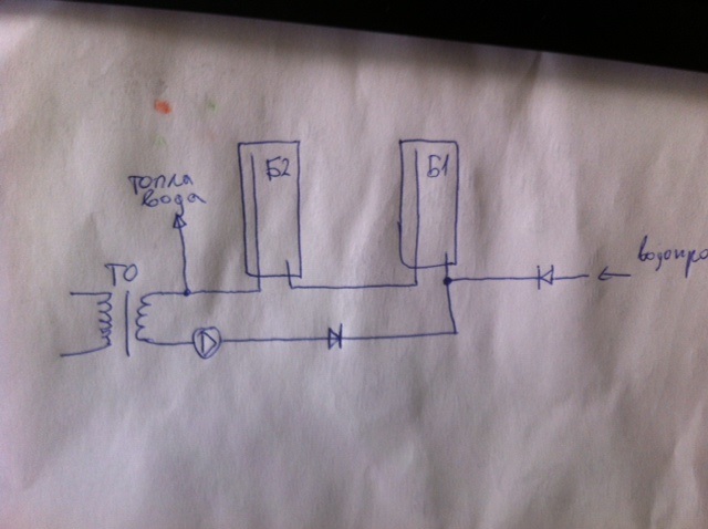

шоп - майстор
Micho@85 написа:
До колегата шоп би ли обяснил малко за кръга топлообменник бойлери. Интересувам се живо. Предварително благодаря
Най-просто казано: бойлерите са навързани като радиатотори с уточнението, че съм ги вързал последователно и изход топла вода на единият бойлер влиза във вход студена на следващият и така във верига колкото бойлера искаме. Всъшност при връзване с рециркулация няма голямо значение, защото температурата във всички бойлери е изравнена. Все пак черпя топла вода от най-близкият до топлообменника бойлер, а захранването със студена вода е в най-отдалеченият бойлер с монтиран обратен клапан към водопровода.
radius - майстор
Нещо такова ли си направил (простете за ел.схемата :lol: )?
шоп - майстор
Точно, то и аз не мога да рисувам добре. Само че при мен бойлерите са 7 бр.
Най-практично е бойлерите да са един до друг. Тогава съединителните тръбопроводи са дълги буквално по една педя и загубите са минимални.
Zoro5 - специалист
шоп написа:
...с монтиран обратен клапан към водопровода.
Клапана в кръга на помпата какъв е ? Понеже цирк.помпа има малък напор, дали успява да отвори клапана без да си намали дебита много?

Същия като във соларна система,той дебита не ти е толкова важен за една рециркулация.И да помпата си отваря клапана без проблем.
