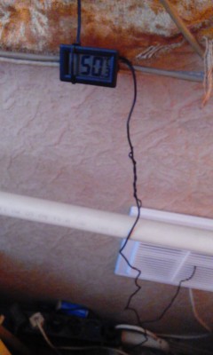

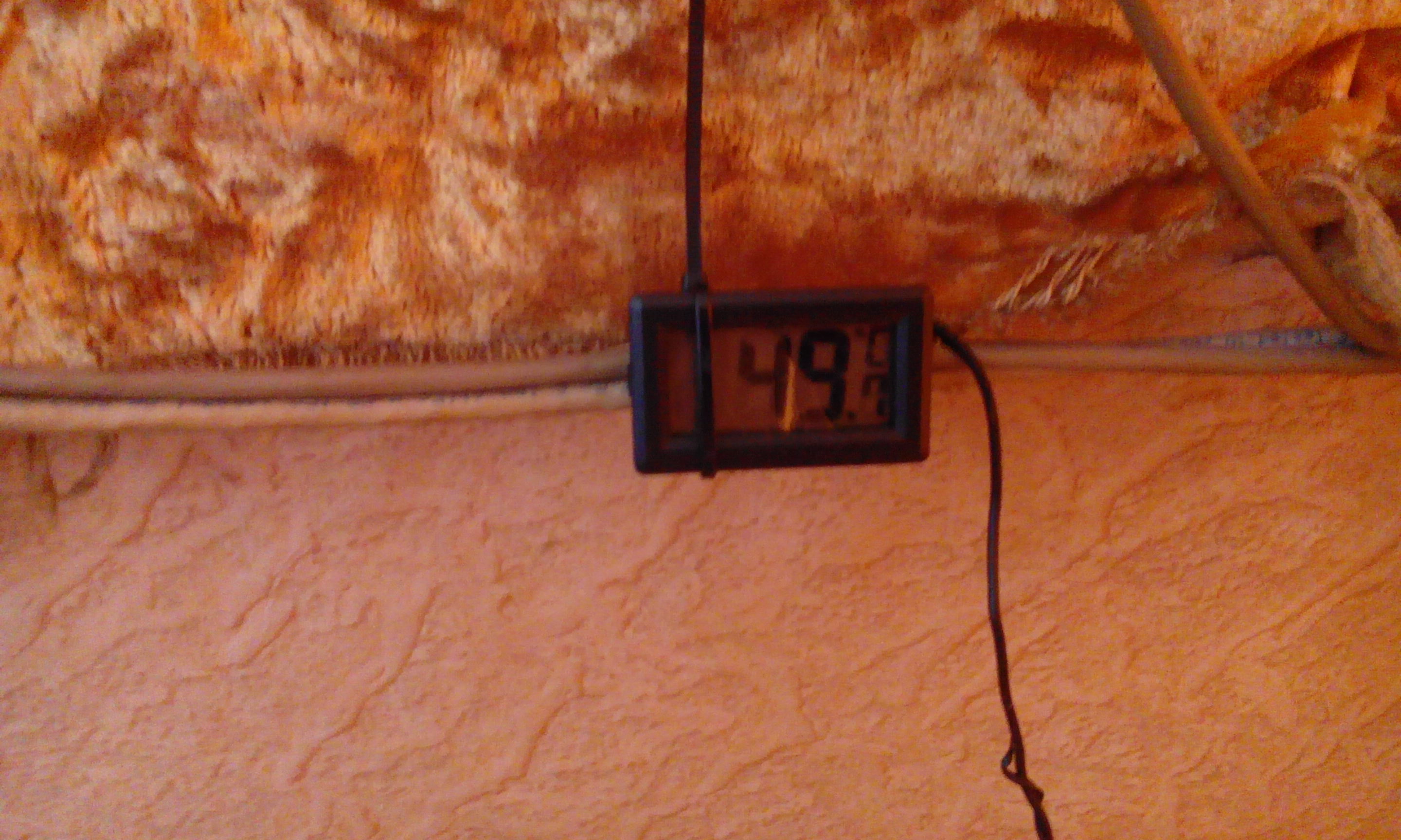

naso1979 написа:

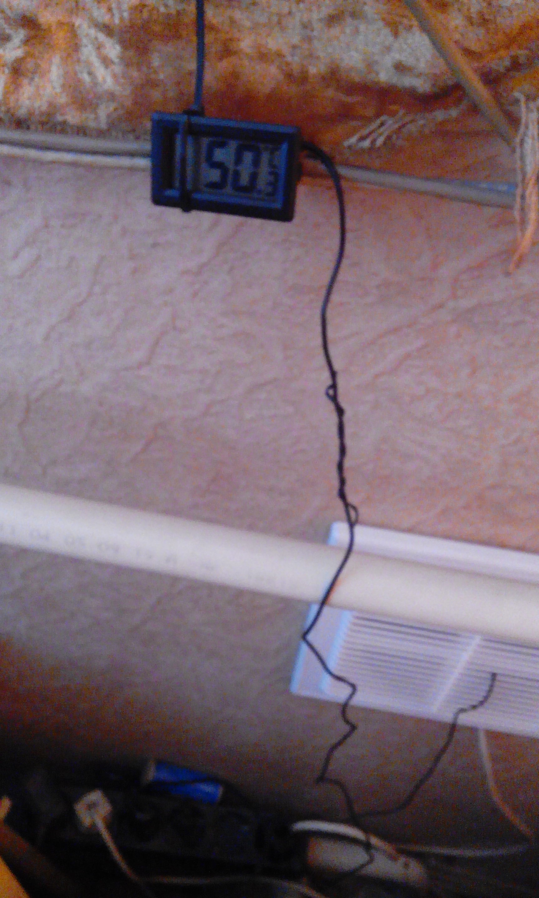

при хубаво време се вклюва към 09:30 и работи цял ден със температура на входящия въздух около 48-50 градуса ( като се има в предвид че всмукателния ми колектор взема студен въздух направо от вън ) замислям се за вземане на въздух от същото помещение с цел повишаване на КПД-то
Браво!!! 48-50 градуса е отлична температура при затопляне на чисто студен въздух. Сега времето е за паси и пиене, но когато имаш възможност направи входящият въздух да е от стаята. Тогава според температурата ще прецениш дали да сменяш вентилатора с по-мощен :partyman: :partyman: :partyman:

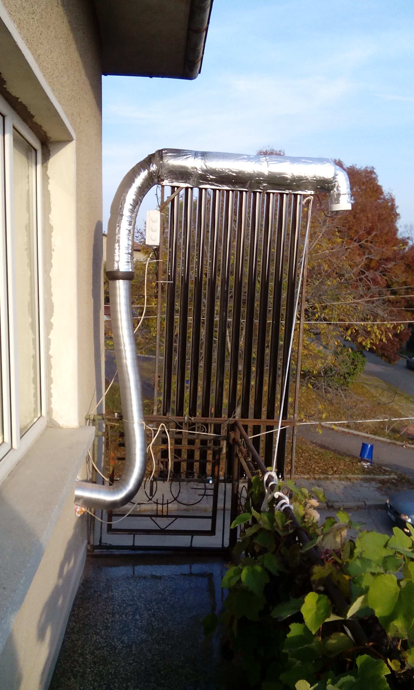

naso1979 - напреднал

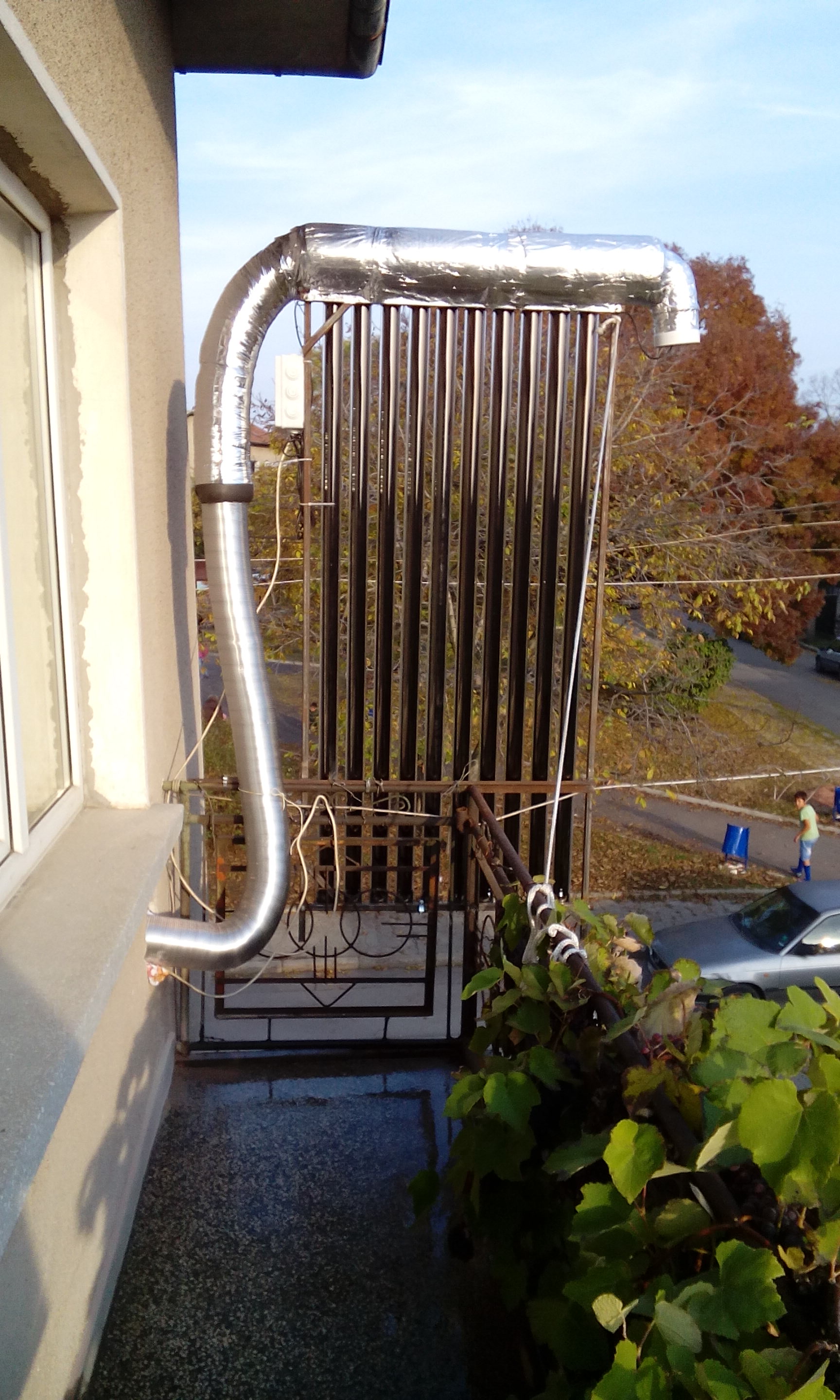

Ето го и "монтажа"

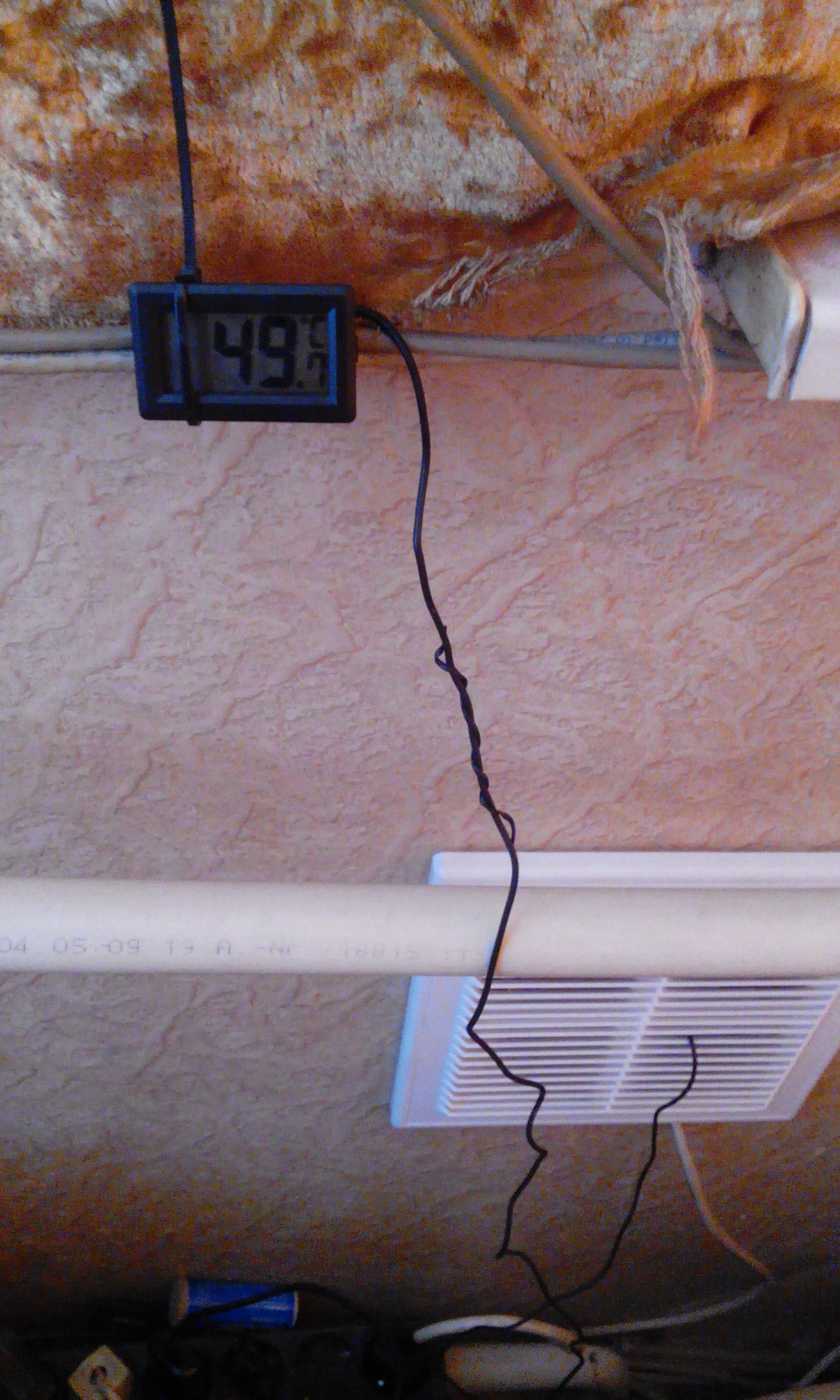

Така беше поставен с изложение изток-запад, но в последствие го завъртях на юг. А това са показанията на термометъра на хубаво време и ги поддържа цял ден
шоп - майстор
:supz: :supz: :supz:
Като направиш да взема въздух от помещението и след като изолираш въздуховодите ще си още по-доволен.
Поне от снимката ми се вижда, че въздуховода няма изолация, освен ако не си е с фабрични изолирани такава, но те на външен вид са различни...поне тези, които аз съм срещал.
шоп написа:
изолирани са - сложих вата и върху нея е УВ устойчиво фолио ( или поне за такова ми го продадоха ) :? но снимките са стари :lol:

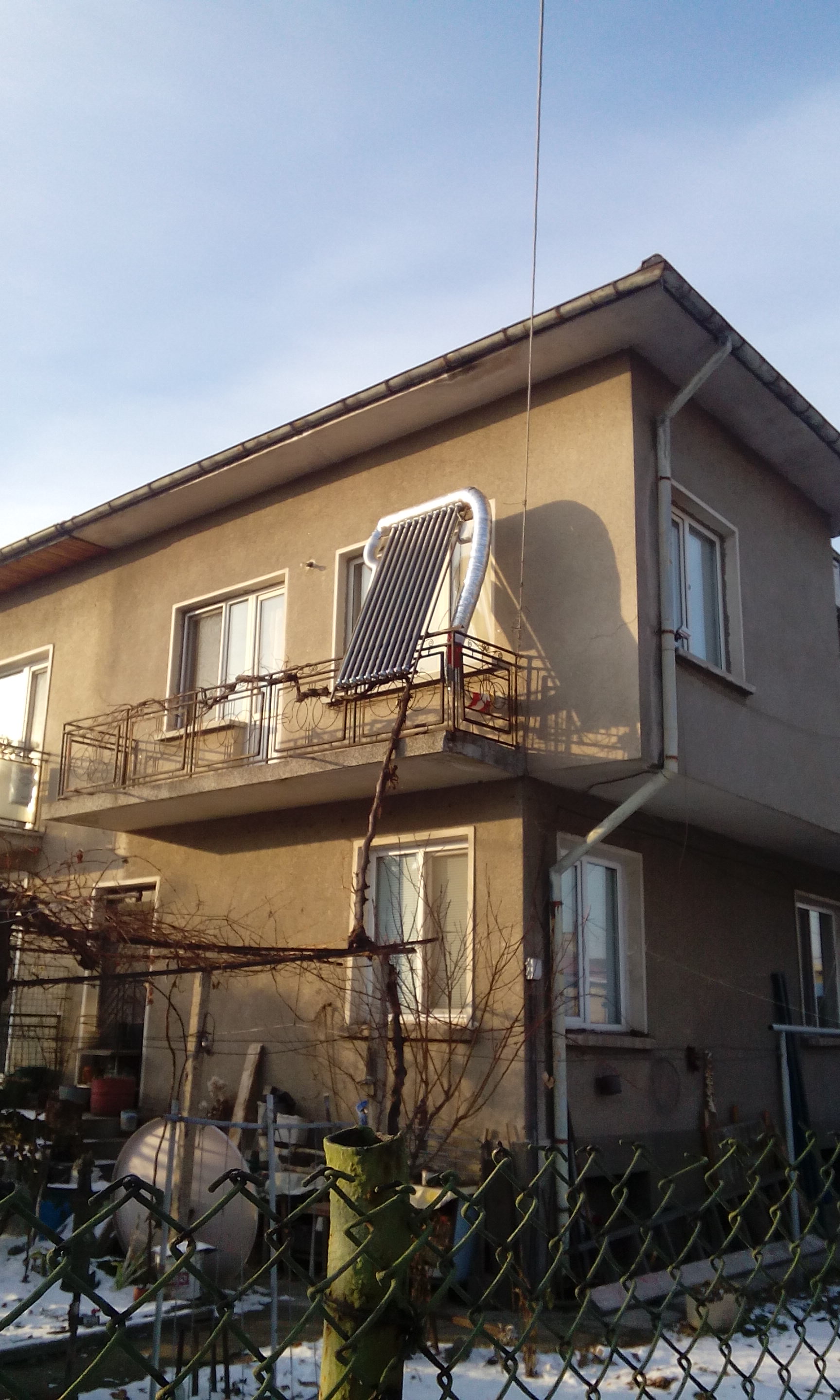

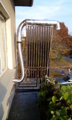

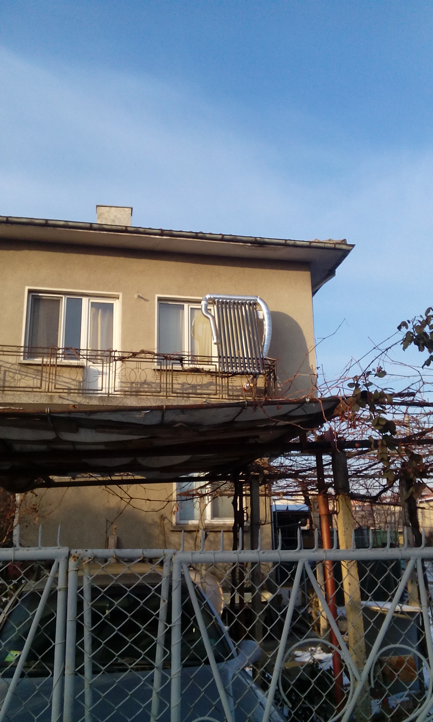

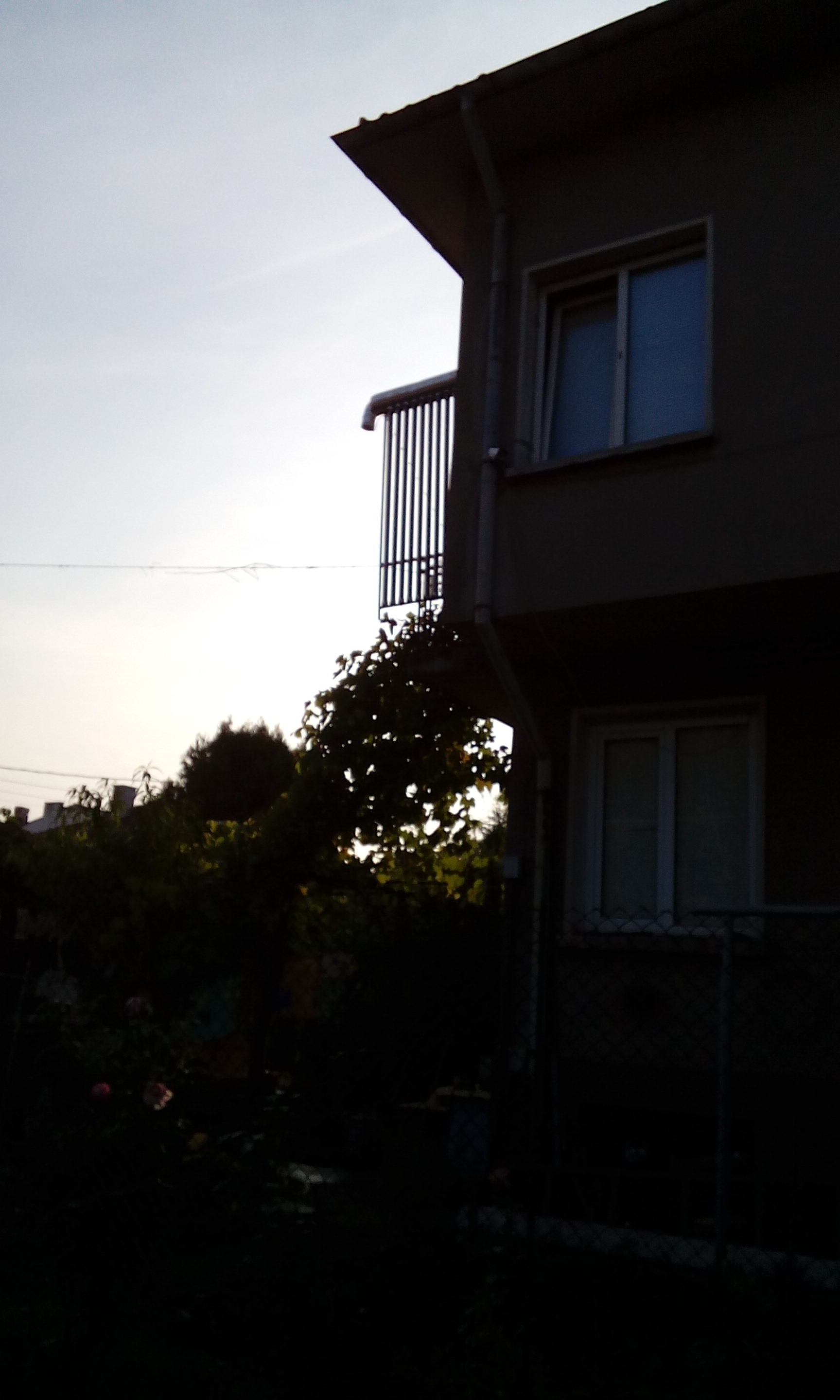

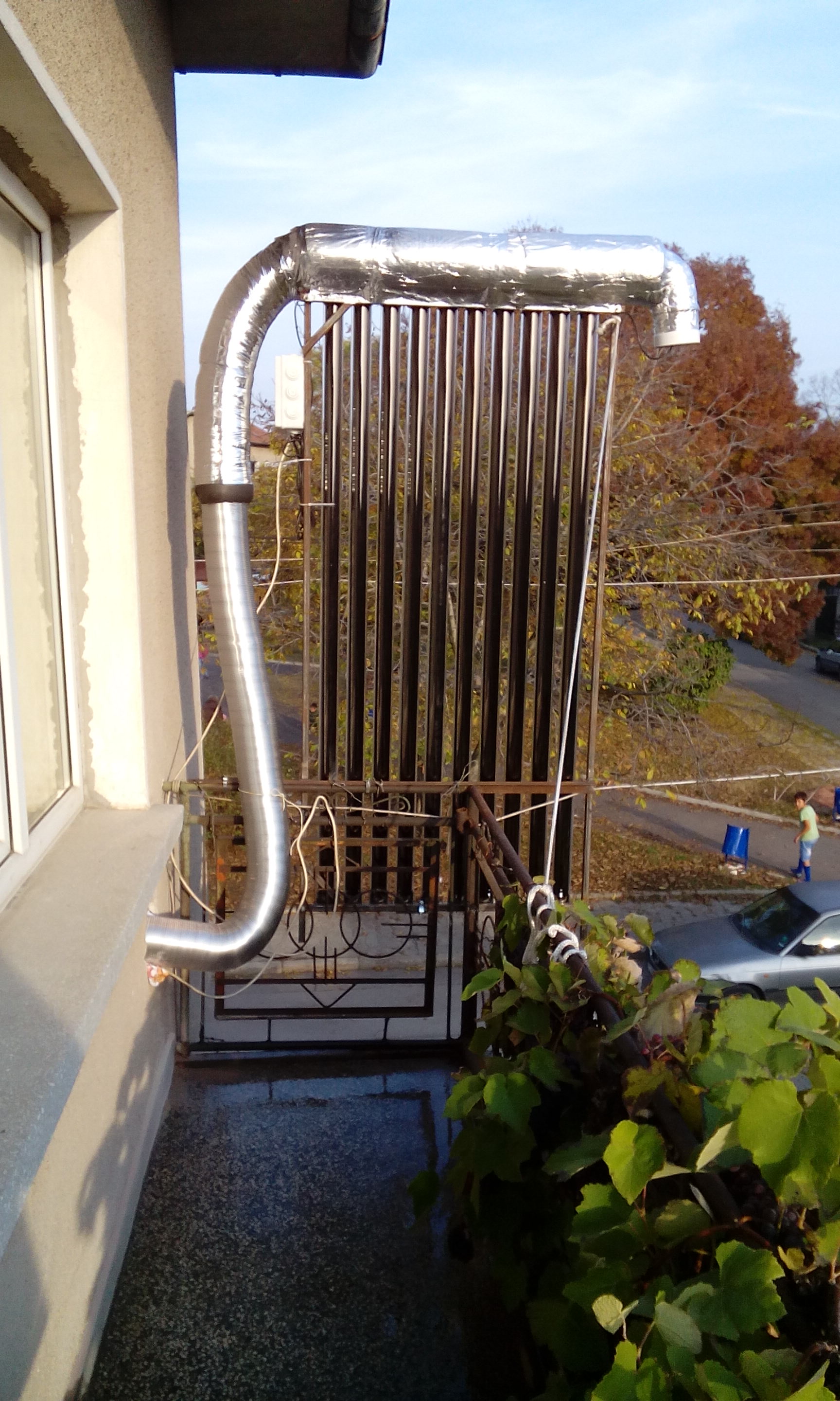

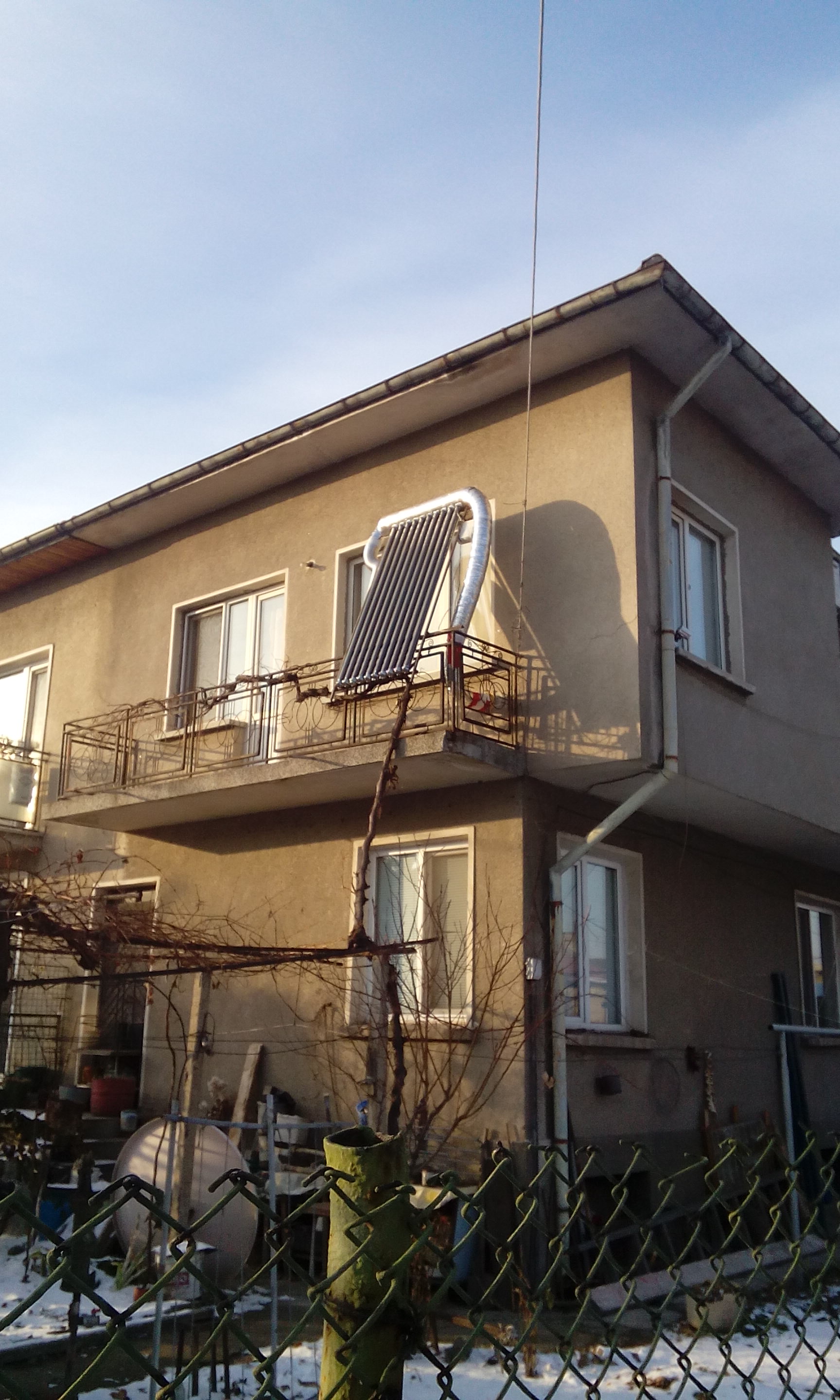

Здравейте и за много години. Ето и по-пресни и реални снимки на монтажа
шоп - майстор
naso1979,
имаш хубаво южно изложение. Може да си направиш слънчева стена. Както нямаш изолация с един удар ще убиеш два заека. Може да сложиш 5 см каменна вата или стиропор, соларен колектор и отгоре поликарбонат. Има такива проекти тук във форума. Мисля, че беше в темата соларен колектор от бирени кутийки на Евгений.
Ската на покрива също е с перфектно изложение:-)
Поздрави!
