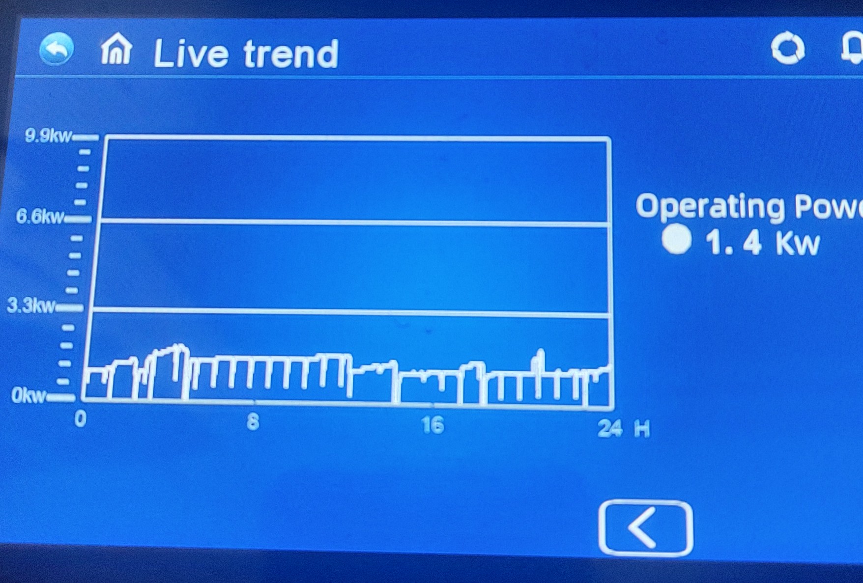

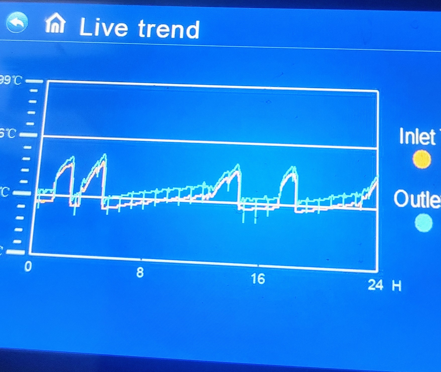

И аз откачих от взиране в първата ти картинка да видя около колко градуса работи, но уви.
Ей я моята, дефроства си на умиране, ама вкъщи топло за малко пари

При мен не изглеждаше много влажно тая нощ, но дори при -7 си имаше дефрости, а други години под -4-5 кривата става права

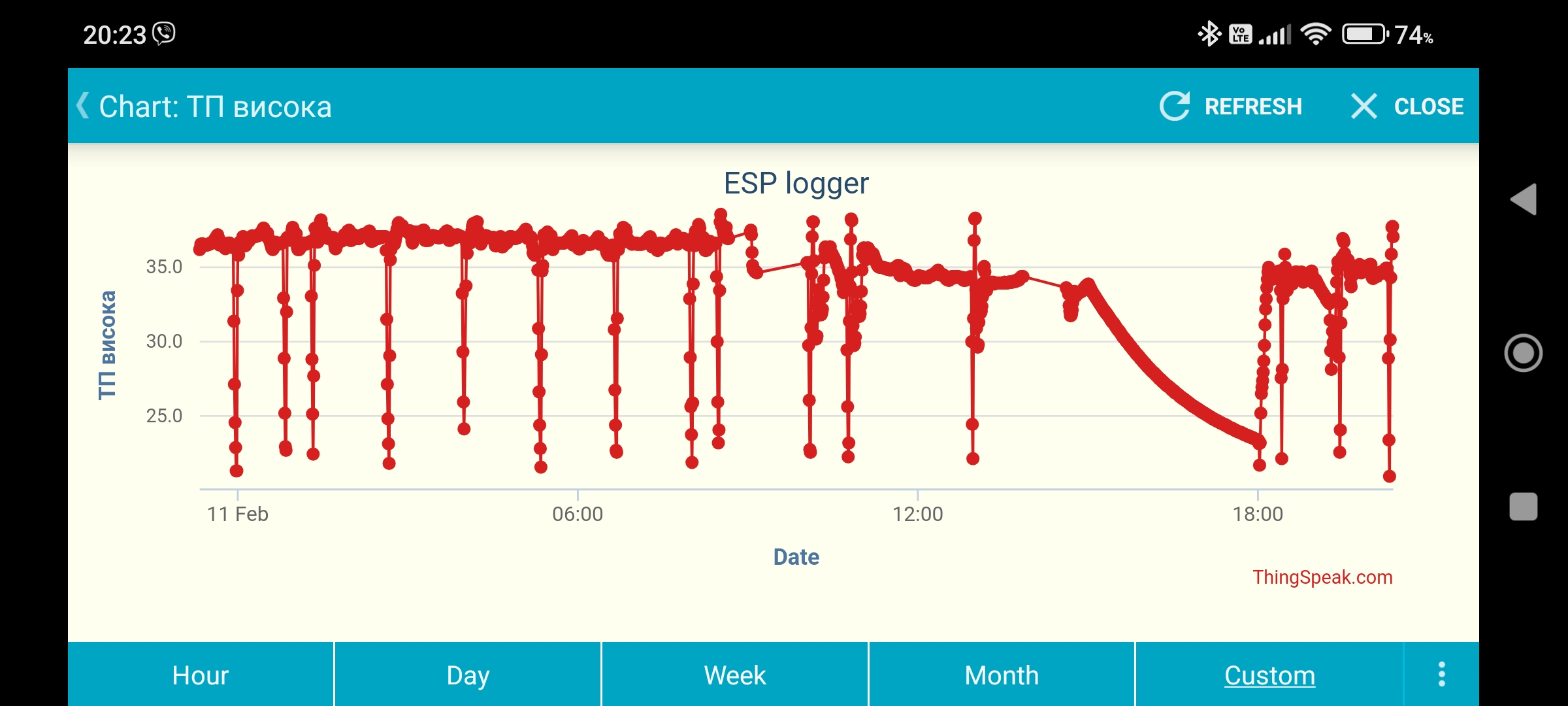

Да използвам момента пак да ти благодаря, че помогна за тия ESP-та, да си следя температурите. Работят без проблеми (като изключим бъгавия прекъсващ рутер).

Така и не се научих да правя малки снимки,че да ги приема форума.Но така или иначе не се стремя да снимам температурите,та и на основната снимка нямаше да се виждат. Бяха 29 включва,34 изключва,ама като стана -9 и ги вдигнах с 2 градуса.Тук след 18ч е -5 ,сутрин -9,но дефростите полудяха.Работи по 24 часа кажи речи,ама....дефроста ѝ разказва играта и като погледна,няма грам скреж по тялото,а размразява...какво и тя не знае...

Моята деФрустира само при нужда. Не разчита аз да и давам акъл.

Не са ти дали достъп до настройките за алгоритъма на дефрост
Като заговорихте толкова за дефрости - аз ще си боря пинтилъка сега. Имам драма с топленето на БГВ
. Ако опита да направи дефрост преди да е качило достатъчно водата в бойлера става фал. Вижда, че водата е студена (9 градуса примерно) и отказва да подкара цикъла на дефрост. Опитва се да пусне електрическият нагревател за да си направи дефростса, ама ... него не съм го захранил. Пинтилък и липса на знания седят в основата на тая драма.
