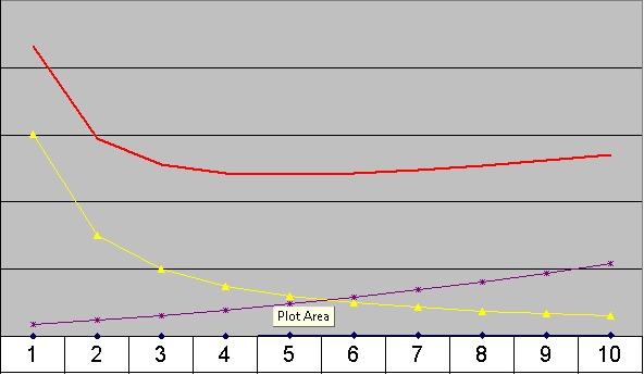

Ahmakov написа:
Това не трябва да се бърка с R и U на самата изолация, разглеждана като самостоятелен елемент, без да е включена, като компонент в някаква конструкция. Ако разглеждаме само изолацията като такава, то правилото на Мечо Пух е валидно - колкото повече, толкова повече.
След като с Ом е по лесно нека видим какво става.
Имаме крушка включена във верига, добавяме съпротивление във веригата(увеличаваме дебелината на изолацията), но и повишаваме напрежението (увеличаваме повърхността) и какво става тока (с топлозагубите) ...та как ще свети лампата...?
добавяме съпротивление 1ом, подаваме напрежение 12V,
добавяме съпротивление 1ом, подаваме напрежение 12Vх1,36=16,32V,
добавяме съпротивление 1ом, подаваме напрежение 16,32Vх1,31=21,38V,
добавяме съпротивление 1ом, подаваме напрежение 21,38Vх1,27=27,15V,
добавяме съпротивление 1ом, подаваме напрежение 27,15Vх1,23=33,39V,
добавяме съпротивление 1ом, подаваме напрежение 33,39Vх1,21=40,4V,
добавяме съпротивление 1ом, подаваме напрежение 40,4Vх1,19=48,08V,
добавяме съпротивление 1ом, подаваме напрежение 48,08Vх1,17=56,25V,
добавяме съпротивление 1ом, подаваме напрежение 56,25Vх1,16=65,25V,
добавяме съпротивление 1ом, подаваме напрежение 65,25Vх1,15=75.04V,
Дали няма да заприлича на долната графика?
Разгледания пример е по коректен за система.

Ако малко сте разпуснали:
1. Някъде да съм споменавал Другаря Ом? Ахмаков май трябва да го погледне пак.
Да, по приведената формула, леко прозира, но ако (и го правих вчера) заменя величините с Вашите обозначения, щяхте ли да го заподозрете и отхвърлите?
2. Какво толкова е супер в примера на Тани, освен, че е некоректен/недефиниран, ако някой иска да вникне спокойно и без заядливост:
2.а. температурата на сянка/завет си е зададена - 60оС :?
2.б. липсва, обаче, температурата и произхода на леда. Аз като по-глупав си мисля, че е замръзнала ракия (-25оС). :)
3. Някой от опонентите да не харесва, приведените вчера НАЙ-ПРОСТИ формулки:
8180 написа:
Разглежданите спорни загуби (по-точно "мощност на загубите") се дефинират като:
U [W/(m²K)]
U = 1/R = λ/d,
където R и d са сумарните термично съпротивление и дебелина на изолацията.
Ако искате ги разглеждайте като съставни от 10-50-100 последователни.
В пълната формула влизат и Алфите при граничните повърхности, които пропускаме, че са др. опера и с малки стойности.
Та основната причина за нелинейността е ДЕБЕЛИНАТА В ЗНАМЕНАТЕЛ.
Хайде, щом е прекалено елементарна, ще добавим и съпротивленията на повърхностите - Ri и Re:
U = 1/(Ri + Rсум + Re)
Така по-топлотехнически ли е колега (по Форум) idunno?
3.а. Понеже съм великодушен, позволявам на Тани да ползва за Rсум всички упоменати начини на свързване + евентуално звезда, триъгълник и комбинации.
3.б. После да добави още писаното по-горе допълнително R` от същия или друг ТИ материал.
Ако успее да го "свърже" в реална системата по друг начин, освен ПОСЛЕДОВАТЕЛНО - да ни светне за нУмеро.
3.в. Ако за новото Rсум` получи по-малка стойност, да обясни на Ахмаков за "отрицателните съпротивления", които добавени в системата УВЕЛИЧАВАТ топлинния поток (загубите).
Удоволствието беше мое.

Тани - модератор
8180 , въпроса ми е принципен. Методът ти гарантира ли едни и същи резултати ако сменим местата на температурите. Разликата ще си е същата. Нека обаче източника да е отвън.
Ahmakov - специалист
8180 написа:
...1. Някъде да съм споменавал Другаря Ом? Ахмаков май трябва да го погледне пак.
Да, по приведената формула, леко прозира, но ако (и го правих вчера) заменя величините с Вашите обозначения, щяхте ли да го заподозрете и отхвърлите?...
Та, око се върнем на въпроса и базовите знания и понятия, имаме:
- ИЗТОЧНИК НА ЕНЕРГИЯ (в случая буфер, в школото - басейн, батерийка и т.н.) - U;
- МАТЕРИАЛНА СРЕДА (в случая изолация, в школото - тръба/и, електрическа верига) - R;
- ЕНЕРГИЕН ПОТОК (термичен, воден (дебит), ел. ток.) - I
Да не си го споменал, но като видя това в червено и се сещам за него, за Ом. Ако си имал друго пред вид, извинявам се.
8180 написа:
U [W/(m²K)]
U = 1/R = λ/d,
където R и d са сумарните термично съпротивление и дебелина на изолацията...
...Хайде, щом е прекалено елементарна, ще добавим и съпротивленията на повърхностите - Ri и Re:
U = 1/(Ri + Rсум + Re)..
Та като се позагледах, видях нещо по интересно. В разсъжденията си за загубите стигаш само до коефициента на топлопреминаване U и обобщаваш, че това са загубите. Загубите се дефинират като:
Q = F.U.(t2-t1), [W]
Дали това не води до някакви погрешни изводи. През цялото време аз говоря за Q, а ти за U.
