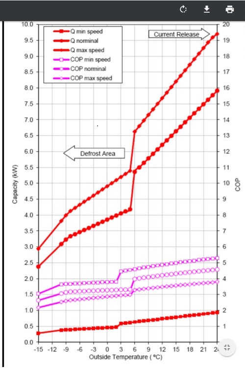

Ето ти и климатика.
Да се чуди човек, какво ли покриват с тези 40W!
Май не само на реклами вярваш ами и на снимки!
Ahmakov написа:
Аз лично съм монтирал 4 броя от тези, в България и съм ги виждал какво могат.
По-важното е какво мислят собствениците на тези 4 броя :-)
Жалко ако тези собственици са дали по 4000 лв за климатик даващ 40 вата отоплителна мощ в помещението при - 15 навън и духащ 60 градуса
Ahmakov написа:
А, и такива дето топлят по време на дефрост съм монтирал. Да т кажа честно, нагревателя така и не го открих къде е монтиран.
Браво! Ползвателите доволни ли са? То всичко е реклама. Харчат примерно киловат при дефрос, а топлят в същото време 40 вата.... голям келепир. Но важно е рекламата! КЛИМАТИКА ТОПЛИ ДОРИ ПРИ ДЕФРОСТ....ми няма проблеми въпрос на преразпределение на енергита:-)

Ahmakov написа:
Мила ми колежке или колега,
Значи, ти можеш да загряваш вода до 65 - 70С, при температура на кондензация 40С, а "тъпите" японци не могат да загреят въздух до 60С? ....
Въпреки, че тази реплика не е насочена към мен ще си позволя да отговоря:
едно е да грееш вода до 65 с която да се изкъпеш. Има реална полза нали?
Друго е да загреем въздух с 60 градуса, който да смесим с друг въздух с темп. 30 градуса и да кажем гръмко: ние духаме въздух 60 градуса при - 15 външна :-))))))))))))))))))))))))))))))))))))
Подвеждаща и пошла реклама, нали?
По същата логика, аз мога да рекламирам, че моята ТП може да даде и 85 градуса...без значение вода или въздух при кондензажия 50 градуса....обаче няма да пиша КОЛКО!

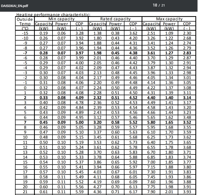

Не само японците Ахмаков :) И извънземните не могат при -15 градуса външна температура с COP. 5 .
Не се опитвайте да извъртате условията .
Вие изобщо разбирате ли , за какво говорите ?
Например ясно ли ви е , че с това си изказване нарушавате някой физически закон ?
Пак да ви го напиша :
Теоретичният максимален COP на идеална термопомпа при тези температури е 4,442.
Демонстрирате и че не знаете какво е двустъпален компресор .
Това , което публикувате е обикновен двуроторен , а не двустъпален :mrgreen:

Boyan написа:
Като по загреете още ще ви пусна да видите кое може да го постигне :mrgreen:

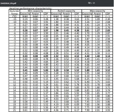

Та понеже така и така си говорим за COP на това място , тоест в тази тема .
Нака да видим колко е според Тошиба в тяхната спецификация :
Ето и линка с подробните данни :
http://www.solar-klima.com/DAISEIKAI_EN.pdf
Както виждате COP-а е далеч от това , което вие твърдите в предишните си мнения , а именно :
COP. 5 при температура на издухване 60 градуса и -15 външна температура .
Ако сте обещали това на хората , на които сте продали въпросните климатици , значи просто сте ги излъгали .
Ако пък вярвате в това , значи нямате дори бегли познания по физика .
По интересно е , че след всичко написано до тук вие продължавате да не сте съгласен .
И обещавате да си "говорим" за COP. на "друго място" ?
Обосновете се тук , ако можете .
Нека поне веднъж прочетем едно ваше обосновано мнение .
С факти , с формули ако щете .Не само с общи приказки и цветущи изрази .
