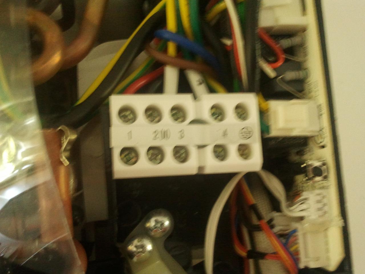

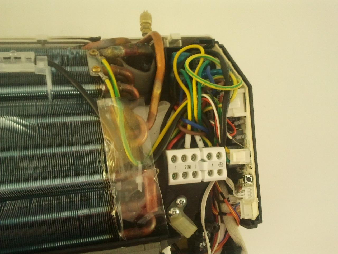

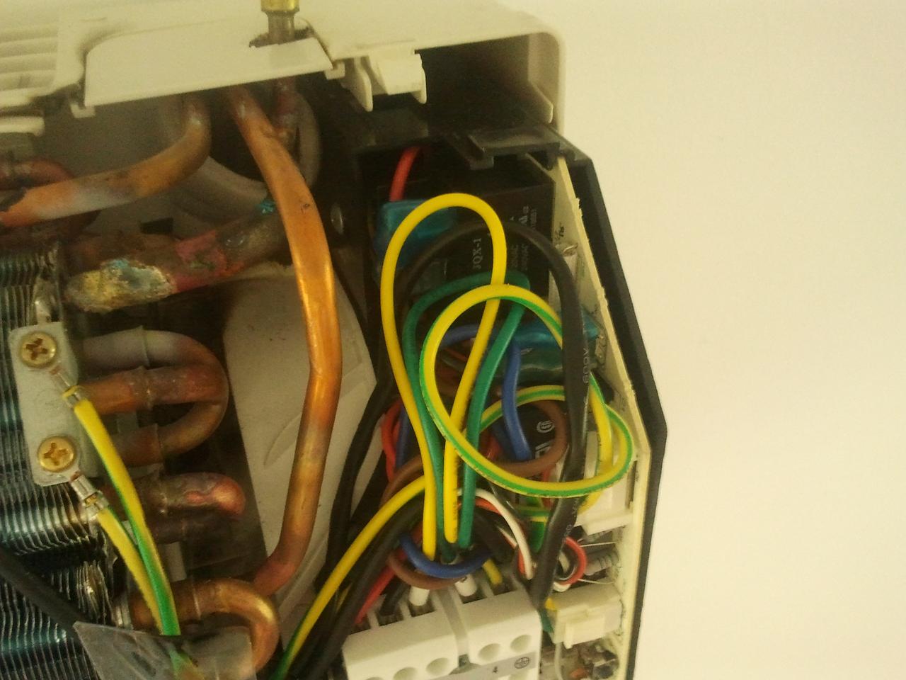

Така, сложих вътрешното тяло от Мидея msg-12hr. Смених тръбите направо от питата съответно с 16 и 10мм., сложих обезвъздушител и подкарах животното. При температура на водата около 40 градуса, на най-слаба степен на вентилатора духа около 26-28 градуса.Тялото е чисто ново и всичко му работи, но проблема ми е следния: като го наглася примерно от дистанционното на 22 градуса на топло по някое време изключва(това е добре), но после като падне температурата започва да премигва лампичката за дефрост и повече не включва. На студено, ауто или вентилатор си духа постоянно без да изключва и при нагласена температура 22 градуса докарва до 28 градуса в стаята. Какво трябва да направя за да не се включва този дефрост при зададено на топло от дистанционното. Бях чел в темата че един колега слагал резистор 10 килоома на жиците за външното тяло, но не разбрах как точно да го сложа. Трябва да го запоя за двете жици за да се затвори веригата ли как? Прилагам и няколко снимки. Моля за съвети че много топло става :lol: :lol: :lol:
Като начало премести въздушният датчик далеч от питата, ако стигне отстрани на климатика ще е добре.
Сподели как работи след преместването.
yancho_lud - специалист
abcdefghijklmnopqrstuvwxz написа:
Не става, пак се включва дефроста. Когато се достигне зададената от дистанционното температура климатика спира да духа, но когато температурата в стаята спадне климатика не тръгва , а само мига лампичката на дефроста.
jorkataG - специалист
сложи на метална част от тръбата контактен термостат и остави тялото на автоматичен режим. Контактният термостат ти включва и изключва турбината при зададена температура на термостата.
