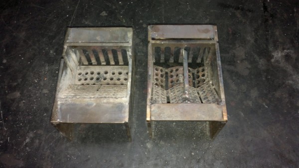

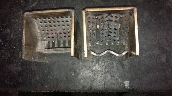

Мислих как да открием топлата вода,но не стана..За сметка на това открих още по топлата..
Гледах някъде в Тубето,как един пич си правеше телени кошници за пелети на некаква печка.
Та днес сътворих една набързо от некакви различни калибровани пръчки /такива намерих в гаража/
Малко широки се получиха пречките,но другата на по гъсто.
Ползвах само външното тяло на печката и май, ше се заигравам да я направим от неръждавейка.
Печлето залуде.. Пелетите са 70% бук и 30% чам.
Събрани са няколко клипчета на едно и за това има прекъсване..
[youtube]http://www.youtube.com/watch?v=LZAG5jE7BMM[/youtube]
Ето моите варианти на кошничката.
