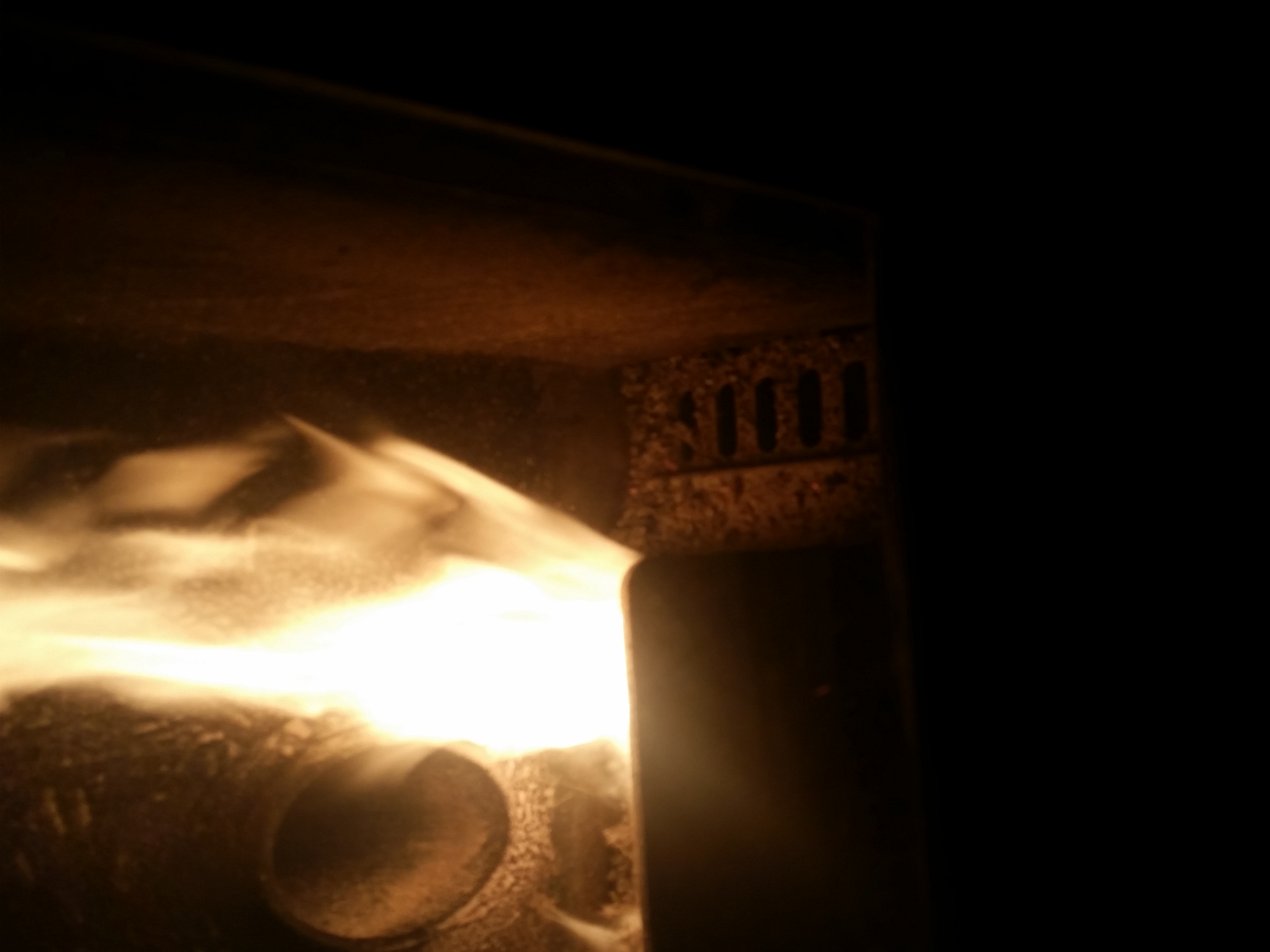

Castroledge - напреднал
nikrum написа:
До Castroledge Видя ли предния ми пост: Обърни си металната планка със наклона към тръбата от която падат пелетите-задължително преди да правиш каквито и да е настройки, най малкото затова ти черни стъклото защото пламъка удря в него а не назад и нагоре както е предвидено!
Моята камина е в режим на котел : пали и гаси от стаен термостат и пар 76-2 и аз целя работа с константна температура на водата, старт на модулация по темп на изгорели газове /пар 55/ обикновено около половин час след разпалване и след достигане на зададената темп на водата започва модулация по темп на вода за да я държи константна според нуждата от топлина която е различна поради конвектори, бойлер, отворена термоглава;
Ползвам два различни сета от параметри:
1.икономичен за топло време:
пар 52/темп на водата/-50 гр, пар 55-65/130 гр./,пар 18-58,мощност ограничена на 3 степен;
2.мощен за студено време:
пар 52-57 гр, пар 55-75/150гр./, пар 18-62 , мощност ауто;
Разходът се различава двойно в двата режима!
За параметрите на вентилаторът 24 и 28 всеки да си ги избере според комина и тягата която има мисля че промяна със стъпка по малка от 5 не е от значение....Обикновенно иска увеличаване от фабричните с 10 или 15 за пар 24 , а за пар 28 остава без промяна тъй като там намаляме с параметър 18 съответстващата доза пелети на макс мощност....в случая вместо 65 е 58/62...
Ако има проблем с препълване на кошницата при разпалване или прекалено силен пламък коригираш с пар5-пауза подаване при разпалване, пар6 подаване при разпалване, пар 8, и повече не ги пипаш, Може също и време на разпалване да се ограничи пар 0
Да видях мерси много никрум а пар51 за какво е гледам на други пар на пар51-25.0 пише а а пък на мойта камина пар51-115 е :?
И не знам да ли е нормално на мен ми си струва че камината работи шумно :shock:
Nikrum преди малко забелязах че из цялата камера хвърчат недоизгорели пелети

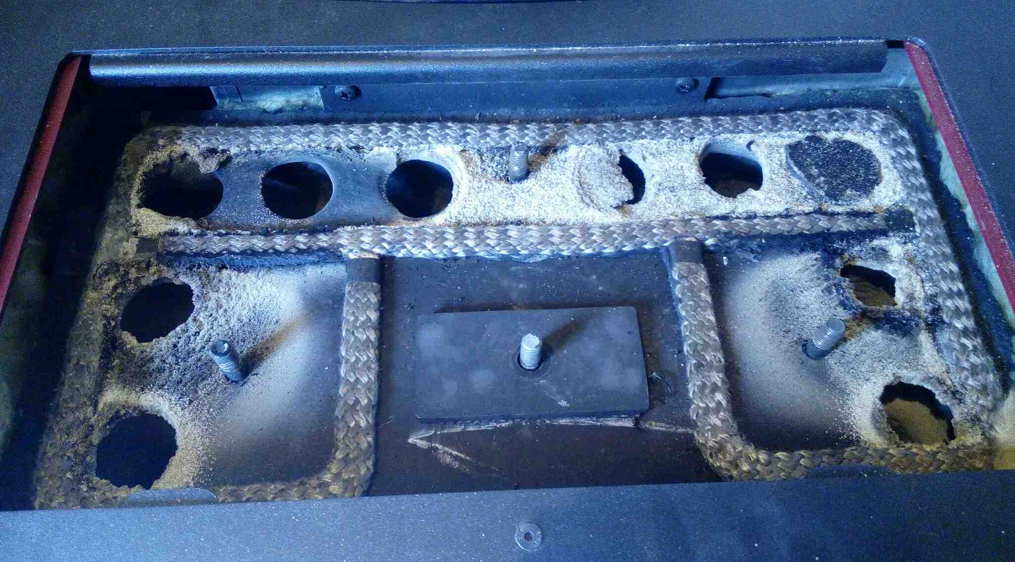

nikrum - специалист
Ето нагледно тръбите които са за почистване с шомпол от горе и отдолу от горивната камера.Вижда се в дясната част има тапа от пепел.При мен се наложи след 60 торба защото започва да вдига темп на димни газове и топлообмена с водната риза е по слаб и вдига разход

ТиАс - специалист
nikrum написа:
Колко пъти в зимния сезон почиствате камините?Аз до сега не бях я чистил по простата причина,че техниците ми казаха,че това може да не се наложи през сезона,но днес след появата на грешка ''аларма/сервиз'' и позвъняване на техниците,ми казаха,че това означава,че трябва да почистя камината.Отвих отгоре големите болтове,имаше доста пепел,но камината не тръгна.Утре ще чистя страничните отвори и след това кюнците да видим какво ще излезе.Иначе до сега разхода ми е почти 3 тона от октомври без почистване на каквото и да е.
nikrum - специалист
SoMeBoDy1 написа:
Nikrum,
С какво почисти?
Наизстинала камина с обикновенна кръгла пластмасова четка от бакалията за буркани и шишета
