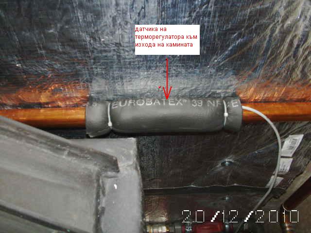

Сега се прибирам и паля камината ( не беше палена 3 дни) Напълних дърва и запалих както обикновенно НО след като се разгоря забелязах че горната част на водната риза е прекалено топла и термометъра който е пъхнат в "гилзата" показва 110 градуса
а около 5 см по надолу ризата беше студена ! Камината почна да колкочи все едно завира и от обезвъздушителя почна да изкарва много въздух и пара
Клокоченето се усилваше и добре че се включи помпата ! Вътре в ризата се чуваше яко шумене т.е. отгоре ризата беше останала празна
След като температурата падна под 45 градуса помпата изключи и почна пак да "ври" и клокочи !и от отбезвъдъшителя пак почна да излиза въздух и пара !
Откъде се е нахакал тоя въздух във водната риза

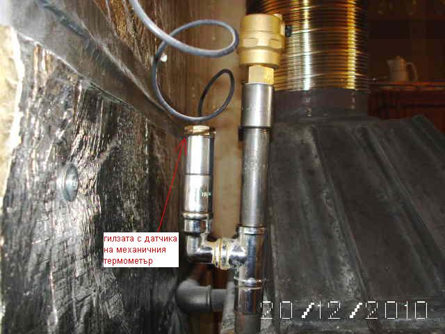

Ето какво направих набързо
Смених местата на гилзата на термометъра и обезвъздушителя , купих нов обезвъздушител и го вдигнех с 10см по-високо ! Ето и къде сложих датчика на терморегулатора дето включва помпата ! И ето какво се получи !Като запалих камината докато стигна 40 градуса показанията и на двата термометъра бяха еднакви !Когато помпата включи температурата измерена от елекртонния терморерулатор (на тръбата) леко се покачи и после спадна до 28 градуса !помпата съответно изключи на 40 градуса ! Но температурата на механичния термометър продължи да се покачва без да пада въпреки че ВР беше вече студена ! После помпата пак включи на 40 градуса и.т.н. Термометрите бяха с разлика от 25 градуса докато ВР не загря напълно (ВР загрява отгоре надолу
) Сега и двата термометъра показват една и съща температура
Но все пак мисля че по -верни са показанията на електонния терморегулатор чийто датчик е закачен към изхода на камината

Датчика на механичния термометър е вързан далеч от потока топла вода и от там разликата в температурите. Ако можеш направо на тройника го премести без тия удължители и коляното. Ако е дълъг и не се хване само на тройника сложи директно там един удължител, въпроса е да има директен достъп до топлата вода
