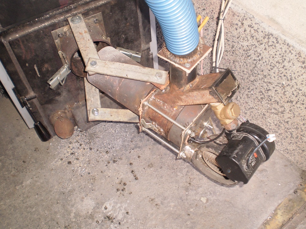

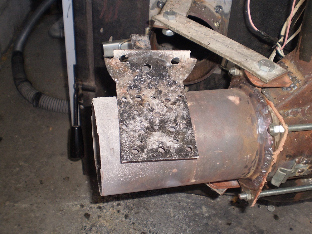

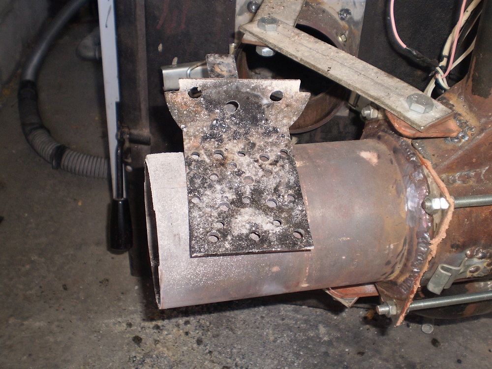

Горелката добре , май котела е с ниско кпд , бая голям пламък и доста пелети пуща , има няма над 50 клв :?
Бай Гого - специалист
filmatoplo написа:
Нали трее се тества колко може /а може и още/
Сега вече е настроена и работи нормално.Изгорелите газове са на 130 градуса а водата си дига бързо.
plamenmaistora - специалист
Новата горелка на сльнчогледова пелети.
Това ли е модулация температура димни газове 63 и помпата да се включва през 5 минути?
rosso666 - специалист
viewtopic.php?f=10&t=13400&start=3060 ДОСТА ОБСТОЙНО Е ОБЯСНЕНО
Грешка това е в изчакване интервал 80сек. доза 2сек вентилатор20% а в кьщи 24 градуса.
Така дали е добре?
