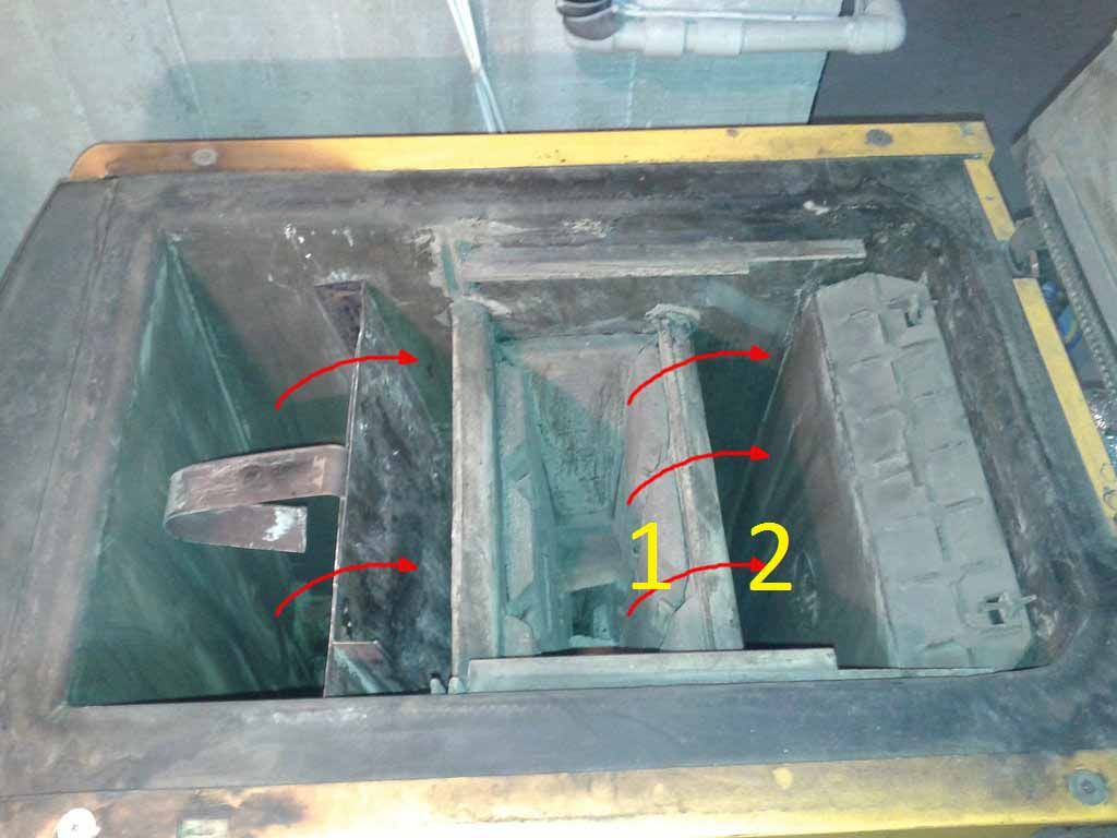

Така:
Вчера не успях да направя ламарината, но пък направих обстойно наблюдение на котела, пламъка от горелката къде бие и т.н.
Значи определено 80% от потока може и повече минава директно нагоре в бункера - пропуска 1-ви ход и се шмугва с бясна скорост в ход 2 и 3. - личи си от искричките които показват перфектно пътя на струята. Също така на 2 и 3-та степен виждам че гореката изхвърля по някоя друга недоизгоряла пелета и въгленчета долу в пепелника на казана - трябва да намаля вентилатора предполагам и малко дозата пелети за да не ги натрупва много доза върху доза.
Според мен в моя случай се разчита 1-во на нагряване от пламъка който бие в предната част на бункера и после преминава директно в 2 и 3 ход. Но като гледам хората които са проектирали котела къде са сложили всичките огнеопорни тухли и то са подредени по схема която да забавят потока (турболатори) смятам че аз губя най- важния ход на котела N-1. Котела се сгрява ще неще от пламъка защото е супер силен на 2 и 3-та степен... но набива много в комина и смуче пелети като луд.
Но ако ги намаля 2 и 3-та няма да може да сгрее с часове!.
Ето снимки и филмчета:
http://www.youtube.com/watch?v=YuC67_05T7I
На това филмче горелката е на 3-та степен - най- силната!
http://www.youtube.com/watch?v=TuhHk94QHOw
Ето къде отива пламъка
От бункера та в ход 2 и 3 мигновенно

На снимката точно където ти е показалеца трябва да има една фабрична ламарина. След като добавиш новата / кривата / постави и тази фабричната.

Така...
Направих от ламарина "изделието" - пасна :)
Ще постна снимки утре.
Тази ламарина която казваш я поставих. (Ганев)
Как протече тестът:
1-во - почистих казана перфектно!
2-ро - пуснах системата и проследих дали 2-3 мощност не са прекалено силни и не връщат топлината към горелката- НЕ! ОК са.
Оказа се че няма проблем с нововъведението.Потокът на димът (топлото) се движи както трябва по всички ходове.
3-то комина който споменах че е гофрирана тръба е около да речем 50 - 55 градуса - слагам си ръцете на него и не ме пари! Което означава че нямам загуби в комина и не грея атмосферата :)
4-то има проблем с една от последните тухли долу. Стърчи напред и смалява разтоянието от ризата до ламарината, но това ще се види на снимките. Трудно е да го опиша без снимков маТрял.

alex_serviz - специалист
Да ползвам твоята снимка:
BatkatA® написа:
1. Каква е функцията на огнеупорните плочи сложени по стените на първия ход? ( Явно в твоя модел е така, при мен ги няма. ) На мен както ми се виждат едва ли имат някаква значителна функция на турболатори, по-скоро ми изглеждат като тухлички на акумулираща печка. И няма ли да е по-добре да се махнат?
2. Във втория ( предпоследния ) ход нямаш ли стандартно турболатор от шпаринг/ламарина?
