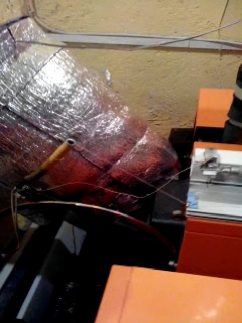

bobi65 - специалист
въздуховод от топлообменика
bobi65 - специалист
работна температура 55 градуса

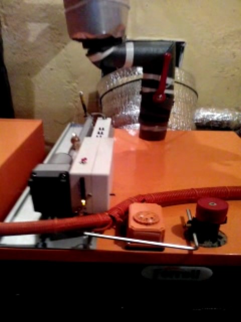

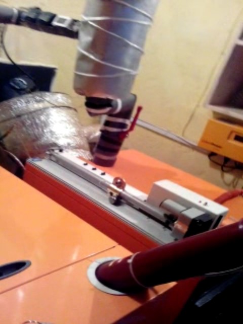

bobi65 - специалист
регулатор на тягата на комина изобретен на основата на актуатор за сателитна антена
bobi65 - специалист
Връзка на регулатора с клапата на комина

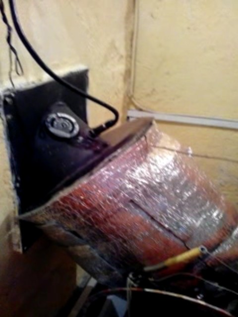

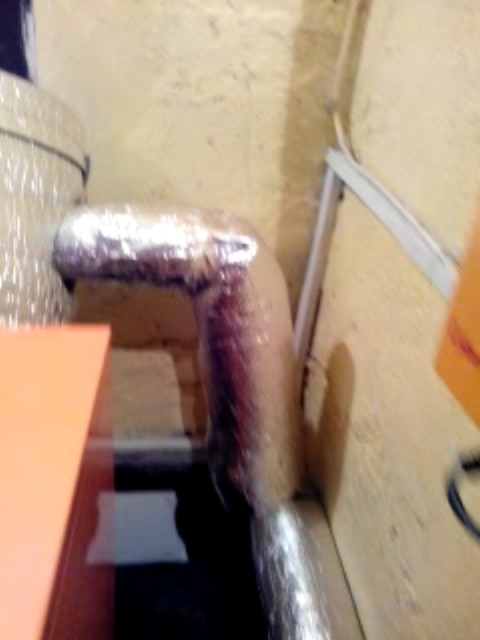

bobi65 - специалист
Топлообменника и ламбда сондата

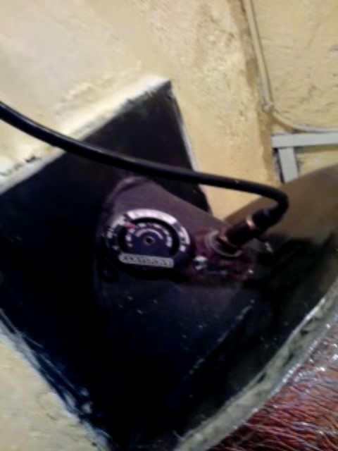

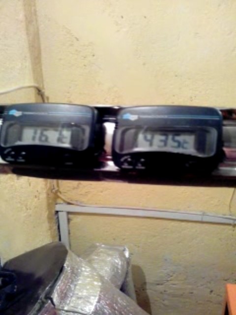

bobi65 - специалист
Ламбда сондата и спирален термометър на комина

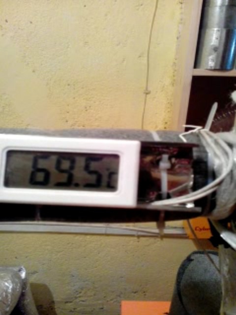

bobi65 - специалист
Температура на комина с цифров термометър 70 градуса.... тази температура е след 7 дневна експлоатация без почистване на стените. След почистване става около 60 градуса и всеки ден се повишава с по 1.5 градус.... от нарушаване на топлообмена.... Затова всяка събота следва почистване.:)

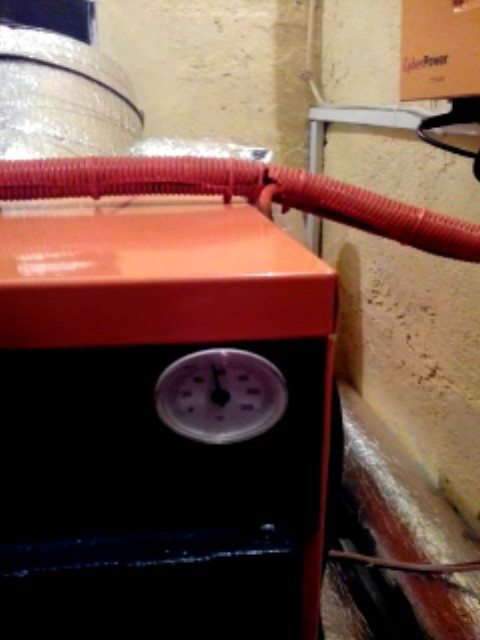

bobi65 - специалист
температури от двете страни на трипътният винтил.... 45 градуса към котела и 17 градуса от връщащата на отоплителната инсталация

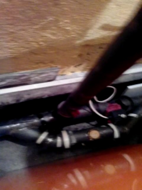

bobi65 - специалист
Трипътен винтил, Байпас, Помпа
