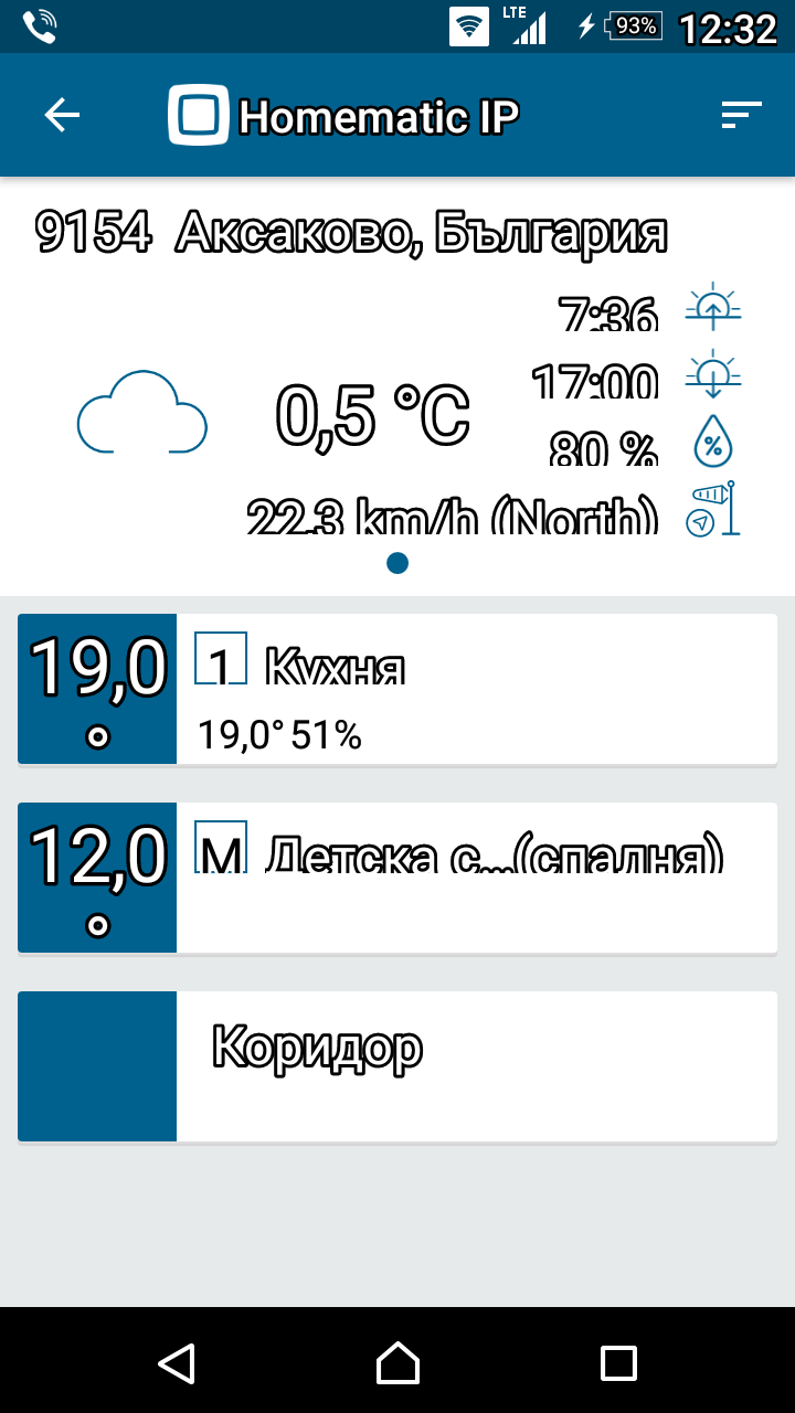

Дядо Коледа са издъни, ама дядо Мраз беше на линия, та се сдобих с част от играчките за "умен" дом Homematic IP.
В момента разполагам с две термоглави, контрол на входната врата и стаен термостат в кухнята.
За да имам обратна връзка, освен заданието, във всяко помещение трябва да има стаен.
Управлявам си топлото чрез приложение в телефона.
В момента съм на работа и нещата изглеждат така.
Няма хестеризис за настройване и не знам по каква логика управлява стайния термоглавата, но температурата варира от 1 десета под, да 3 десети над заданието. Термоглавите си работят и самостоятелно. Един стаен термостат може да управлява до 4 термоглави, в едно помещение.
Утре, преди да се прибера, мога да задам друга температура, стига да има ток, интернет и да не се е разпръснал облакът в Германия.
Има си всичките екстри като седмични графици в 3 варианта, ръчна настройка, парти, еко....+ че по всяко време и от където и да е, мога да променя статуквото, при горните условия.
За новия сезон ще оборудвам и останалите стаи, а горелката ще получи един компютър, че да я командвам през teamviewer. Система с буфер.
Не знам дали ще е по икономично. Ще видим.

При мен електронните термо глави видимо смъкват разхода при разумно използване. Температурите на комфорт съм настроил на 22 градуса, а на икономия - на 19 градуса. През ноща намалява температурата в кухнята и дневната, а през деня- на една от спалните. Аз имам вътрешна изолация и стаите се стоплят доста бързо. Разликата при мен е 35 срещу 30 килограма, та определено има смисъл.
А най-хубавото е, че винаги можеш да нацъкаш от телефона желаната температура на тръгване към къщи, например.
