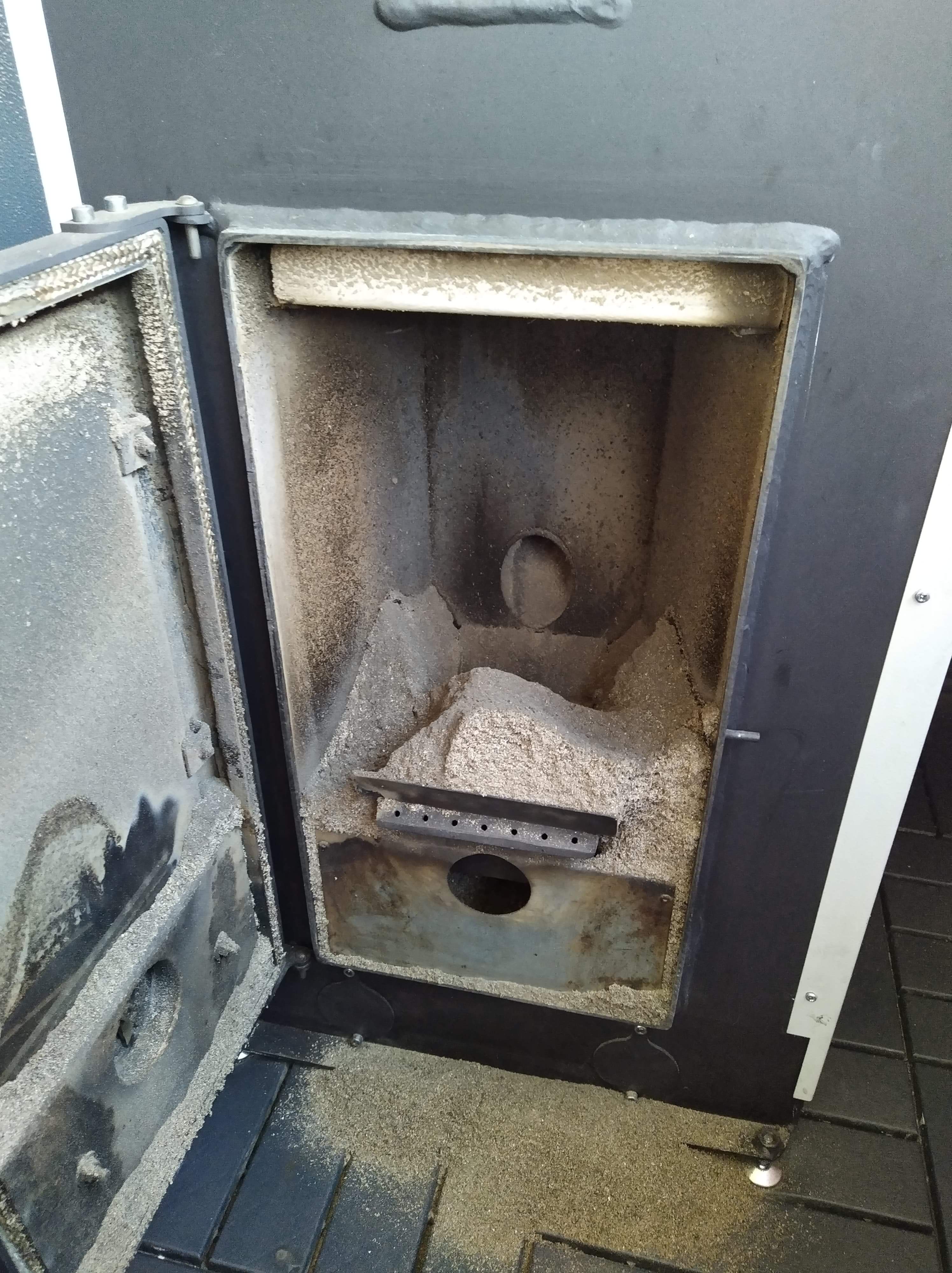

Така и не разбрах защо не е хубаво да работи в поддържане тая камина. На какво вреди, при мен съм го махнал поради излишъка от поддържане.
Timoti - специалист
Един от негативите на режим поддръжка особено ако крета продължително време е ,че температурата на димните газове спада под градусите на водата при което контролера приема огънят в камерата за угаснал и преминава в режим на гасене ,апропо една от възможните причини поради която на колегата му е гаснала често .За конденза в кумина е ясно това също е в следствие на ниската температура на димните газове,а за чернилката в горивната камера и шлаката в кошницата причинени от слабия пламък да не говорим .
slaviyakov - специалист
Моята работи предимно в режим поддържане, вдигнал съм времето на 90минути и така изобщо не гасне. Честно казано нямам никакви проблеми вече трети сезон, чистя веднъж седмично и изгаря около 15-16кг на денонощие . Ето и резултата
filmatoplo - майстор
:lol: Поучително,ще покажа снимката на комшията ,няма грам пепел а само ми мрънка .
нед дек 06, 2020 6:06 pmfilmatoplo написа:
Дам, при положение че я чистя веднъж седмично и не и робувам ми е перфектно дори при наличието на толкова пепел ( с миналогодишните пелети пепелта беше доста по малко но с тези ще е така)
:wink: Профилактично е по добре по често чистене.
