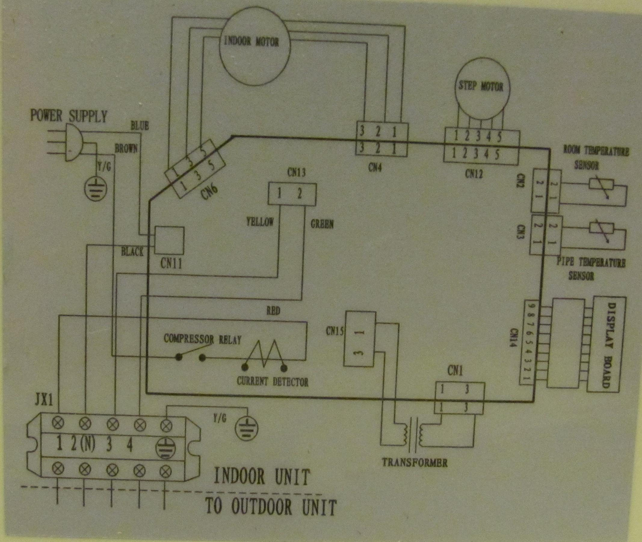

Температура на водата 50 градуса. От дистанционното зададох на топло.
Извадих тръбния датчик и включих климатика в тока. След като се охлади датчика включих на топло с минимални градуси и светна лампата OPERATION. След около 5 мин. вдигнах градусите на максимум и светна лампата PRE.-DEF. След малко нещо изщрака и PRE.-DEF започна да мига и тогава вкарах тръбния датчик и остана да свети само OPERATION.След около 3 мин. за около 5-10сек. светна PRE.-DEF и после същата започна да мига и след около 10-15 сек. светна OPERATION и така се редуват без да тръгва вентилатора. Намалих градусите на минимум и нещо изщрака и PRE.-DEF започна да мига. Вентилатора така и не тръгна. Това е, имате ли някаква представа какво трябва да се направи?
Като задам на вентилатор климатика тръгва и като му сложа капаците PRE.-DEF пак започва да мига. Явно тея датчици нещо се шашкат, идва ми вече да го
Намерих една схема от вътре на капака, прилагам я ако може нещо да помогне

Да не си прищипал кабела на тръбният датчик или някой друг и сега да ни прави на луди. - буксата му да се е поизвадила от платката?
"Като задам на вентилатор климатика тръгва и като му сложа капаците PRE.-DEF пак започва да мига." - капаците да разместват някой кабел и ту прекъсва ту се оправя. - огледай .
Разбрах че пре-деф мига, а в този момент другите (таймер и опер.) не светят така ли?
Може и самият датчик като загрее малко да прекъсва, като изстине се възстановява.
Докато го вадиш и слагаш може да прекъсват кабелите му - мести, усуквай леко и бавно по време на грешката да видиш дали ще я махне при някакво положение на кабела.
Аз бих заголил двата кабела (където е по-удобно) към тръбният датчик слагам уреда на 20V DC , изолирам и огъвам кабелите и гледам дали мърда напрежението върху него. Ако не му се променя температурата не трябва да мърда напрежението. Ако скача нагоре или надолу значи прекъсва веригата някъде.
Двата датчика са еднакви като стойност и като напрежения върху тях - поне по схема така ги дават.

Удължих малко кабела на въздушния датчик и го изкарах извън климатика, върху него по точно. На вентилатор заработи без проблем. Сега при тем. на водата 50 градуса реших да го пробвам на топло. Когато достигна зададената от дистанционното температура (+/- 1,2 градуса, може да има разминаване в термометъра и датчика на климатика) вентилатора спря без да се затваря клапичката и без да мига или светва друга лампа освен OPERATION. Когато вдигна градусите от дистанционното над тези в стаята вентилаторът тръгна сам и когато ги намалих пак сам спря. Сега седя и чакам температурата в стаята да спадне под зададената за да видя какво ще стане. Може датчика да се е шашкал или като съм го мърдал при удължаването на кабела буксата да се е наместила ако е била разместена. Дано да няма вече проблеми. Като спадне темп. в стаята ще пиша какво е станало.
yancho_lud
- Мнения: 240
Такааа, оказа се че буксата на въздушния датчик е леко повредена и много лесно излиза. Оправих я и поставих датчика отстрани извън климатика. За сега нещата се оправиха включва и изключва сам на зададено топло от дистанционното. Когато датчика е на питата отчита че е топло защото когато вентилатора не се върти няма кой да охлажда питата и температурата се вдига над 40 гр. измерено с втори термометър и вентилатора не включва.Остава сега да измисля къде ще е най-добре да се постави този въздушен датчик за да следи коректно температурата в стаята.Когато се подмъкне леко буксата на датчика, PRE.-DEF започва да мига и климати изключва, когато се нагласи се оправя.Елементарен проблем който ни

Датчика за вътрешната го сложи където искаш да се контролира най-точно температурата - на метър от пода бих го сложил. Вържи кабелите хубаво - да е мирен климатика.
Може да се случи ако вдигнеш темп. на водата над 60гр. да реши че компресора е прегрял и да даде грешка.
Ако водата пък падне под (стайна темп. + 16гр.) (примерно стайна 22гр. +16гр.) = 38гр. да реши да включва дефрост. Но ако си дигнал температура на водата над 53гр. дефроста няма да се включи за още час и половина, каквото и да става. След това почва да следи да не падне под 38гр.
Ако имаш проблеми с дефроста ще му шибнеш на мястото на тръбният датчик 4,3кОма и се надяваме да не изплюва други грешки и да няма дефрости.
Може да няма проблем дори и да включи дефроста - да се надяваме че просто ще спре вентилатора за 6 или 10 минути и пак ще тръгне.
Може да го симулираш: Да поработи 3 часа, намаляваш крана на водата толкова че температурата при датчика да падне под 35-33-30 градуса, трябва да спре вентилатора, релета да щракат, пре-деф (да се обади), така 6 или 10 мин., да прещракат релетата и да тръгне пак - ако няма грешка си свиркаш и си пиеш пиенето.
