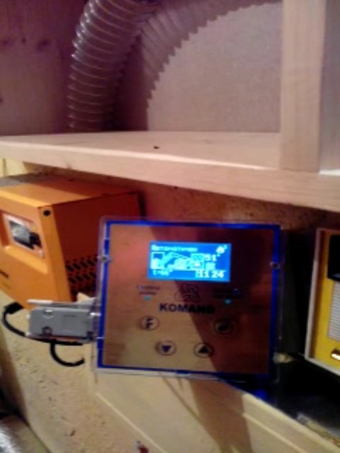

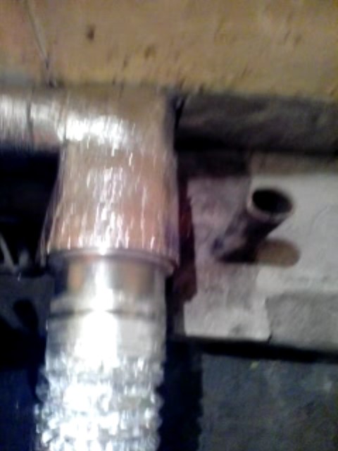

Боби, дай малко коментари по снимките:

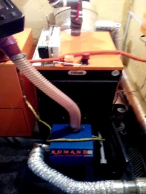

- къде я мериш тази ниска температура на комина - на повърхността на тръбата ли? Трябва да се мери в центъра на димоотвода на 50см от котела. Малко ми е трудно да повярвам, че чугунен котел предназначен за работа с въглища, работеш постоянно на 36кВт мощност може да свали температурата на димните газове под 200*С, поне толкова съм замервал на Виадрусите, които съм пускал с горелки. Аз в момента съм с немски стоманен котел за въглища и температурата на димните газове се движи към 300*С и нагоре. Ползвам го експериментално за замервания, не мисля да го подобрявам,просто ще го сменя.

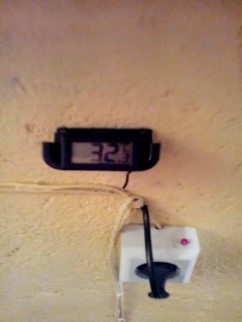

- колко градуса е в котелното? Като гледам е тесничко и би трябвало да има поне 20*С? Ако е така просто ме учудва как така е паднал разхода с 30% само от подгряването на въздуха за горелката с 10*С :? Да не бъркаш нещо?

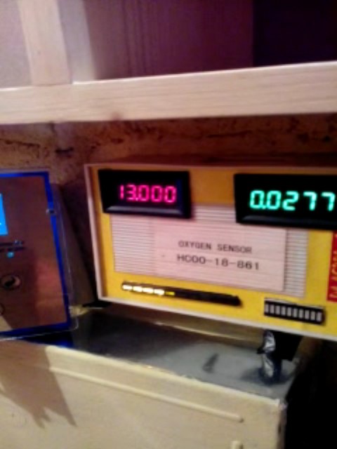

- това ламбда наблюдение постоянно ли работи и колко често правиш настройки спрямо него? Какво показват двата дисплея?
- нали стайната температура е около 21*С - как така връщащата вода от радиаторите е 16.7*С? Би трябвало връщащата да е поне 30-35*С. Постоянно ли работи котела или го включваш само вечер за няколко часа, а през деня температурата в стаите пада до 15-16*С?

LazarGanev написа:
Боби е дал снимка къде е мястото на ламбда сондата, трябва да си забелязал, че е поставена вътре в комина на 50 см от котела.
download/file.php?id=90392
Като "велик майстор", можеш ли да предположиш от къде може да идва "манипулацията" с ниската температура на газовете, предвид - жокер - всичко, което е описал Боби. :rock:

боби написа:Самият факт че съм с 40 kw горелка сложена на котел 48 кв. комбиниран за въглища/дърва и Пелети и постигам максимална температура на изходящите газове от 58-60 градуса говори че КПД е стррашно добро,
абе аз 58-60 градуса на изходящите градуси нас димните газове ги разбирам след като има монтиран топлообменник на комина за затопляне на свежият въздух до 35 градуса. Това е едно от основните неща за добро и пълно горене.
Но 16.7 градуса на връщащата вода никак не мога да го схвана!!! Освен това да е снимка при стартиране на системата и водата още да не е направила "пълен кръг"
Иначе към Боби: шапка ти свалям! Ето такива ентусиасти карат самоделната топлотехника към прогрес.
