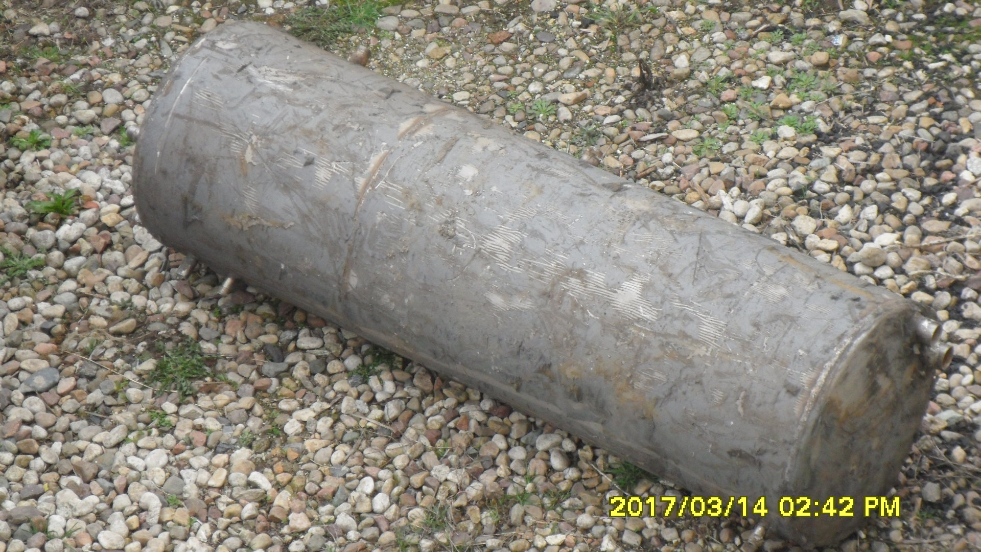

Здравеите решил съм да права буферен съд около 500 литра. Някои знае ли със кава дебелина трява да е ламарината. Мисла да ползвам около 2.5мм дебелина дали ще е достатъчна?
шоп - майстор
Щом имаш такава ще стане.
3-4 мм е по-лесна за заваряване и ще е по-дълговен. Ако се раздува ще го усиулиш и така.

Здравеи нямам никаква ламарина тепърва ще се копува за другия отоплителен сезон. По принцип не ми е проблем заваряването въпроса е с каква дебелина ще е наи удачно въпроса е че ще трява да се правят компромиси със формата защото местото е кът, иначе наи лесно ще свия ламарината на кръг и ще го заваря. Сигурно ще е квадратен (не съм мерил още местото) и ще се наложи вътрешно оребряване. така като се замисла маи 3мм ламарина ще е по удачно. Ти буфер имаш ли ?

имам, 650 литрови неръждаеми бойлери алпа титан ги ползвам за буфери

stojan83, ако правиш буфера от черна ламарина и трябва да оребряваш буфера, то оребряването е желателно да е външно. Иначе рискуваш от бърза почва на корозия и пробив на буфера.
Не си ли мислил за неръждаем буфер. Изпадат евтини цистерни и вани. Аз предпочитам да дам малко повече пари, но за нещо, което ще служи безпроблемно дълги години. Нещо като инвестиция.
Днес например ми изпадна един 500 литров неръждаем бойлер с една серпентина 1'' Изводи за рециркулация, 4 гилзи за термометри и датчици. Цена скрападжийска на кило.
