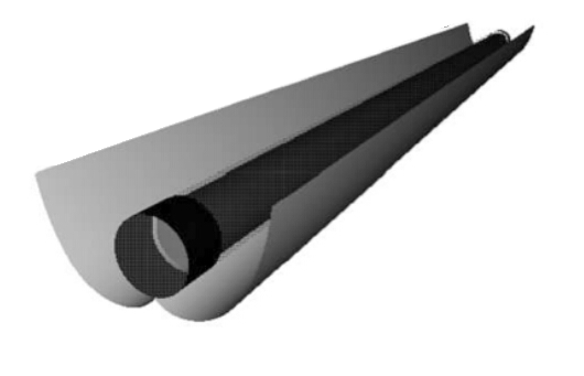

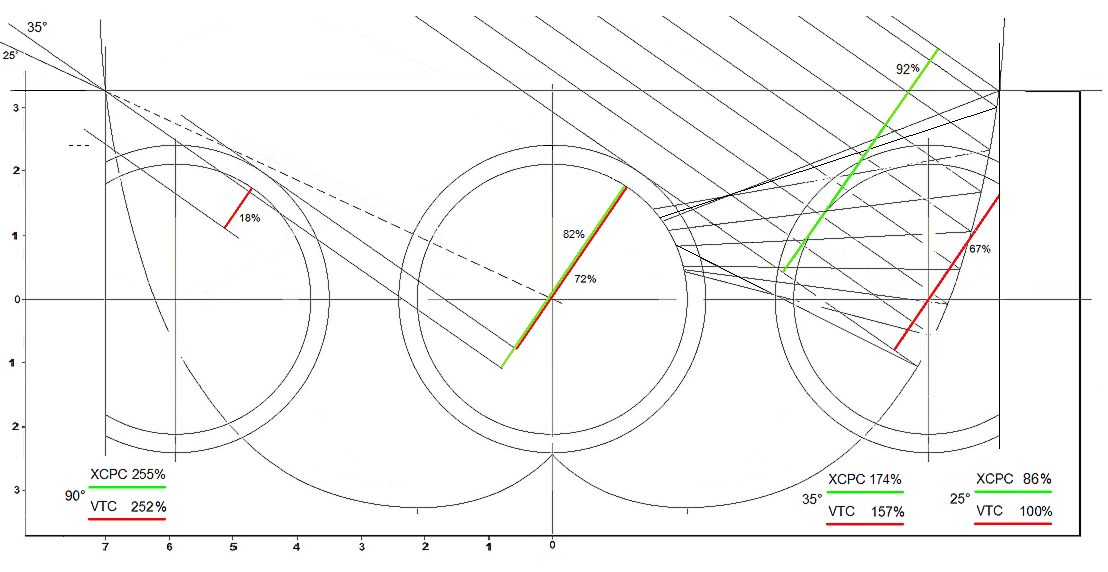

шоп написа:
а защо не селективно покритие или черен мат?
Инокс или огледало ще имат отрицателен ефект.
Положителен е ефекта.
Във водата за тръбите се разтваря черна боя за яйца. Под тръбата се слага инокс.
На площ 14 см. ще вади енергия колкото 2,5 тръби с разстояние между тях 15 мм.
шоп - майстор
6osi6, съгласен съм с теб. Мои проби с вода и черен оцветител за латекс, както и системи на колеги от Русия и САЩ също доказват този ефект. Ефекта от отражателите също е доказан. Може би в първият момент не разбрах идеята на колегата Морозов
Във форумхаусе.ру има тема за работеща самоделна установка със следене на слънцето с вакуумна тръба и отражател - 5000литра буфер ( по спомен цитирам обема)
Евгений при неговата соларна печка също използва отразяване с огледала. Темата е тук във форума.
