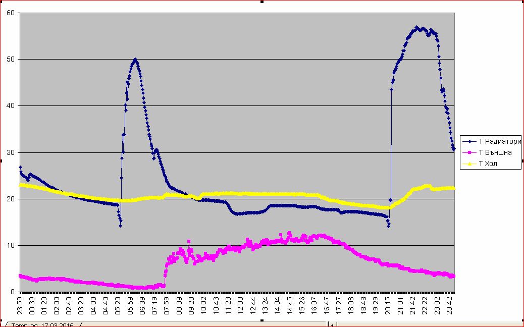

filmatoplo написа:Не мога да го повярвам този малък разход за 5-6 месеца .Филме, много помага слънчевия въздушен колектор от бирени кутийки. В по-слънчеви дни горелката работи само по няколко часа сутрин и вечер.
Н. Ганев е виждал нещата ми.

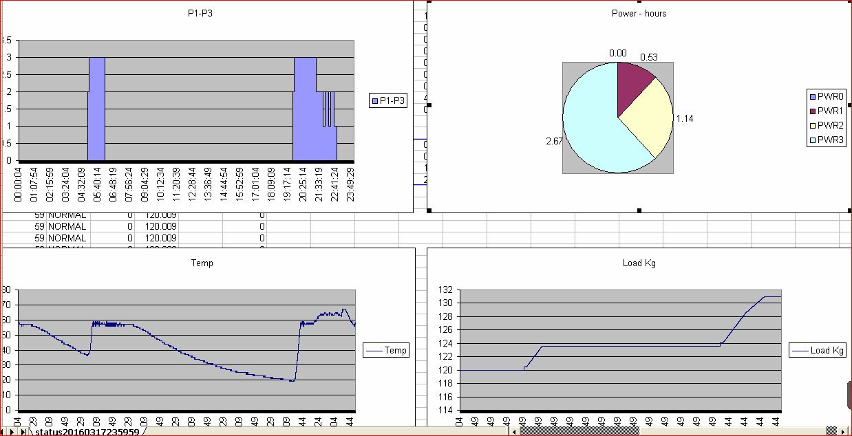

Ето в четвъртък как е работило - температурата в хола през деня се поддържа без намеса на горелката и е изгорила 11 кг за денонощието:
- Мнения: 9
Evgeniy, този мониторинг с какво го извършваш? Чрез програма към управлението на горелката или с нещо допълнително.
