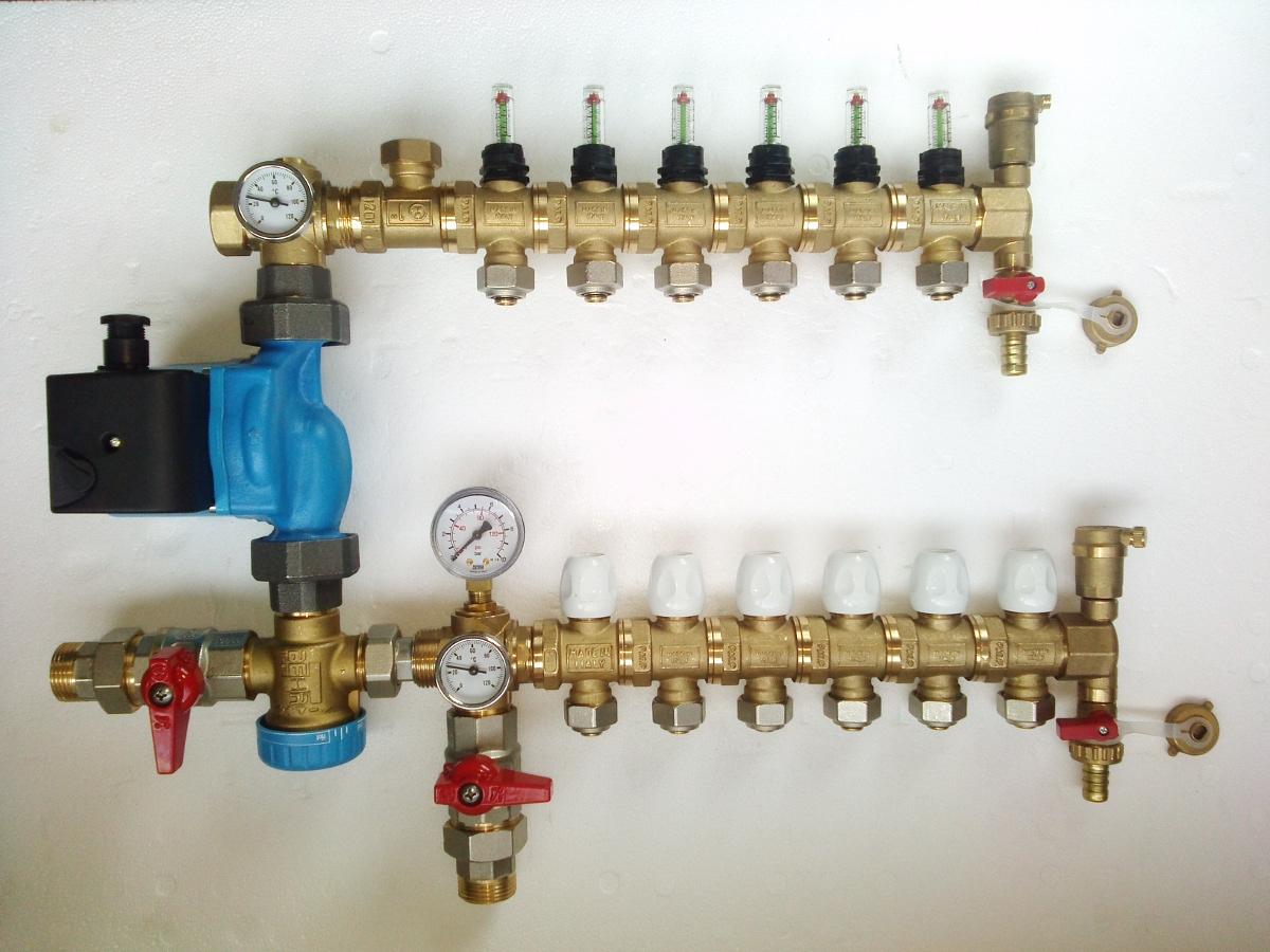

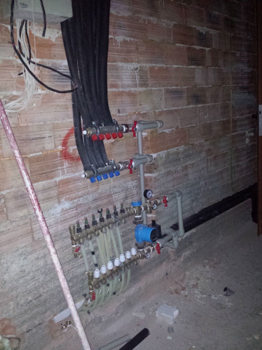

Здравейте колеги след дълго четене и събиране на компонентите за отоплителната ми инсталация дойде време всичко да се свърже и заработи...Ще отоплявам двуетажна къща 1 ет 55 кв 2 ет 70 кв Котела е Грейко РБ 20 Бойлера е теси 200 л с 2 серпентини (предвидил сам и дрейн бек система и тя престой да бъде монтирана) разполагам с смесителна група за водното подово отопление с трипътен смесител и помпа.При монтажа на колектора за подовото майстора нещо го е объркал и е разменил местата на трипътния смесител и помпата и добре,че ходя и си показвам нещата,че да ми кажат,че майстора е объркал нещата... От там реших да се консултирам с всички в форума предварително...искам да му покажа една работеща схема и да ми я монтира.
Тази снимка е на правилно монтирана смесителна група само,че в моя случай е от дясно помпата с трипътния винтил
След дълъг спор за това,че трипътния смесител и помпата трябва да се завъртят на обратно той каза "добре щом искаш така,така ще ти го направя" а когато разговорът продължи и стигнахме до котела и казах,че искам трипътен смесител за да удължа живота на котела човека ме изгледа едно странно и ми каза,че нямало нужда.Аз съм си твърдо решен да сложа.Моля по опитните да ми покажат някоя схема за отоплителна инсталация която да е изпробвана.Вчера се рових из форума и гледах,че е препорачително да е с 2 помпи.Прилагам и снимки за да видите всичко което не мога да обясня.Моля и за линк откъде да си взема трипътния смесител за грейкото и каква марка и на какъв цолаж е.

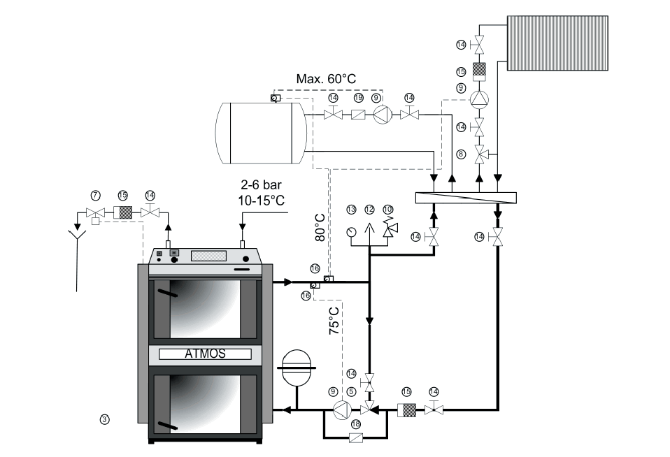

Попрегледах примерните схеми от atmos.eu и се спрях на тази и по точно искам да попитам подходяща ли е тя в моя случай тъй като никаде не видях схема с подово.
* Инсталиране на котел с termoregulation смесителен вентил, един отоплителен кръг за БГВ в комбинация бойлер, затворена разширителен съд, лесна инсталация с 3 добавяне терморегулатори
Също не разбирам какви са тези терморегулатури и каква роля играят?Бих искал системата да е по опростена без излишна автоматика.Моля за подходяща схема.
kuuuuuul - майстор
От снимката не мога да разбера как точно действа трип. вентил,но ако от ляво(входа) е нормално отворен и се затваря при определена тем.( прим. 45гр) и се отваря дясната страна,то тогава всичко е правилно.За котела се продава готова помпена група (Ладомат) или подобна около 500лв.

:? С термовентил малко се ускъпява инсталацията , в тази комбинация иска и хидравличен изравнител , тоест мини буферче .Има два варианта -сложния или лесния .Лесния е само помпата за подовото и помпа за бойлера -които са по схемата на Грейко .Сложния начин е помпа и термовентил между котела и буфера , и още две помпи за подовото и бойлера .за подовото помпата вече я има гледам .

Мале , мале -сега видях как е свързано :wink: .Сега трябва да си сложиш помпи на всяка зона с възвратна клапа , за подовото имаш -само клапа сложи на топлата тръба преди топлия вход преди смесителния вентил , за радиаторите също сложи помпа с клапа преди топлия колектор , за серпентината също помпа с клапа .Сега термовентил и друга помпа по желание ,буфера който е добре да се сложи в случая може да бъде малък 10/20/50 литра с 4 извода , два горе и два долу .Без човек който разбира на место трудно , или поне разгледай схемите с буфер на Атмос.
