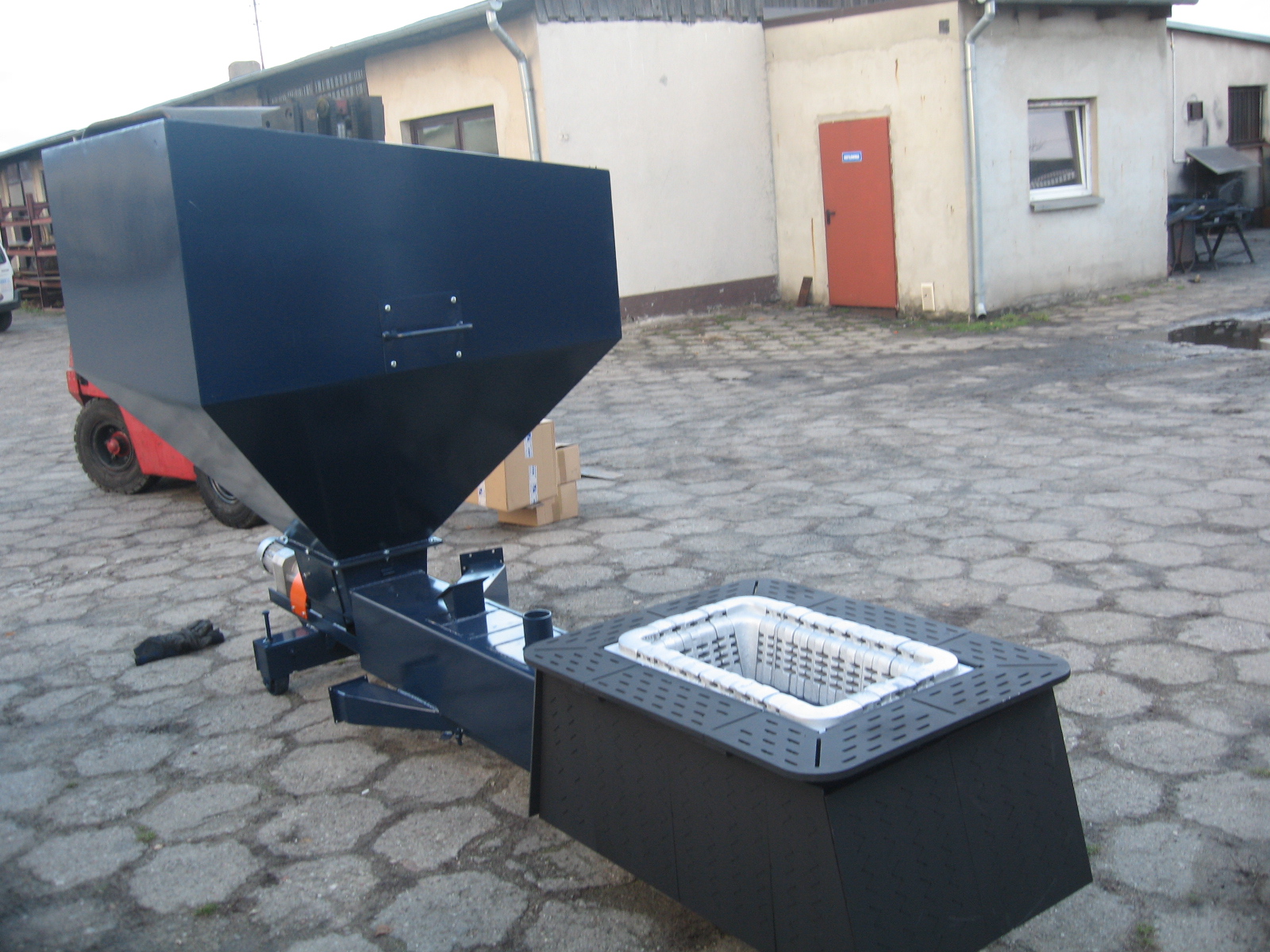

В крайна сметка, каква е целта на включването ти в темата? Имаш ли въобще намерение да споделиш чертежи и точните размери или не? Моля за кратък и ясен отговор с ДА или НЕ? Искаш ли да помогнеш или не? Ако няма да помагаш, да заключваме темата ти и да започнем нова, в която всеки да сподели опита си и до какви изводи е стигнал! Така няма да се налага на следващите, които ще си правят такава горелка, да четат 20 страници за информация, която може да се събере в един два поста!
filmatoplo
- Мнения: 17833
Колеги качете един страничен разрез на горелката с кошницата вътре , обозначете главните детайли с -a b c d e , и който има добрината нека да каже точните размери в милиметри
.Например колко милиметра е широк делитела , какво е разстоянието под него , колко е разстоянието от делитела нагоре до ръба на предната решетка и така -драснете схемичка
Radoslaw
- Мнения: 411
Абе Приятели,нямате ли малко чувство за чест и достойнство.
за сетен път се убеждавам ,че егоизма е национална черта на българина.За близо 4 месеца тази тема не мръдна и на милиметър.Кой е виновен не искам да коментирам ,автора ,участниците.Важното е ,че една наистина интересна тема се затри.важното е ,че както се изрази Модератора ,нещо ,което трябваше да се изясни за няколко поста ,така и не се получи.Абе приятелю автор на темата ,след ,като ти с еобаждат по 50 пъти на ден ,как така един не се престраши аджеба да направи било то видео файл или снимка.Да направи един коментар ,да изкоментира как се държи горелката.ккави пелети може да гори и какви не.Просто нямам думи.Наистина ,по добре темата да се затвори и ако има интерес да започне отначало.И накрая да заявя,макар че следя темата още от самото начало,ама нямам никакъв интерес към тази горелка.
Една снимка с горелките ,които ме вълнуват в момента.
