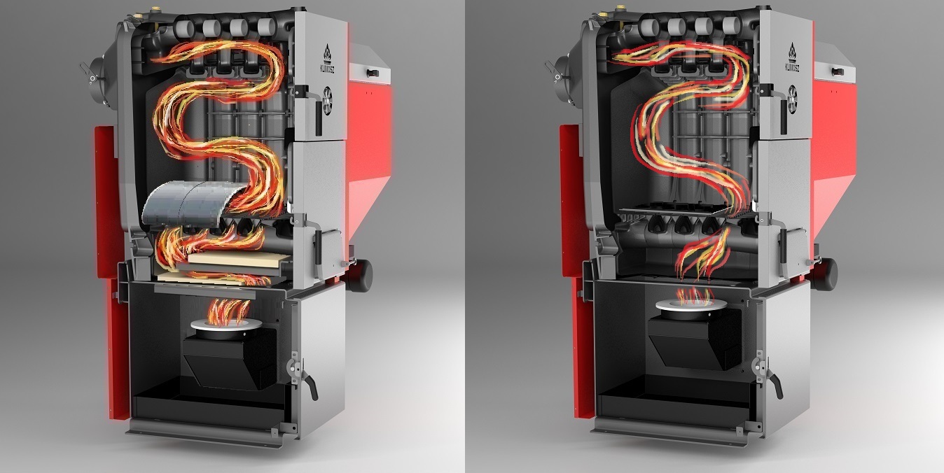

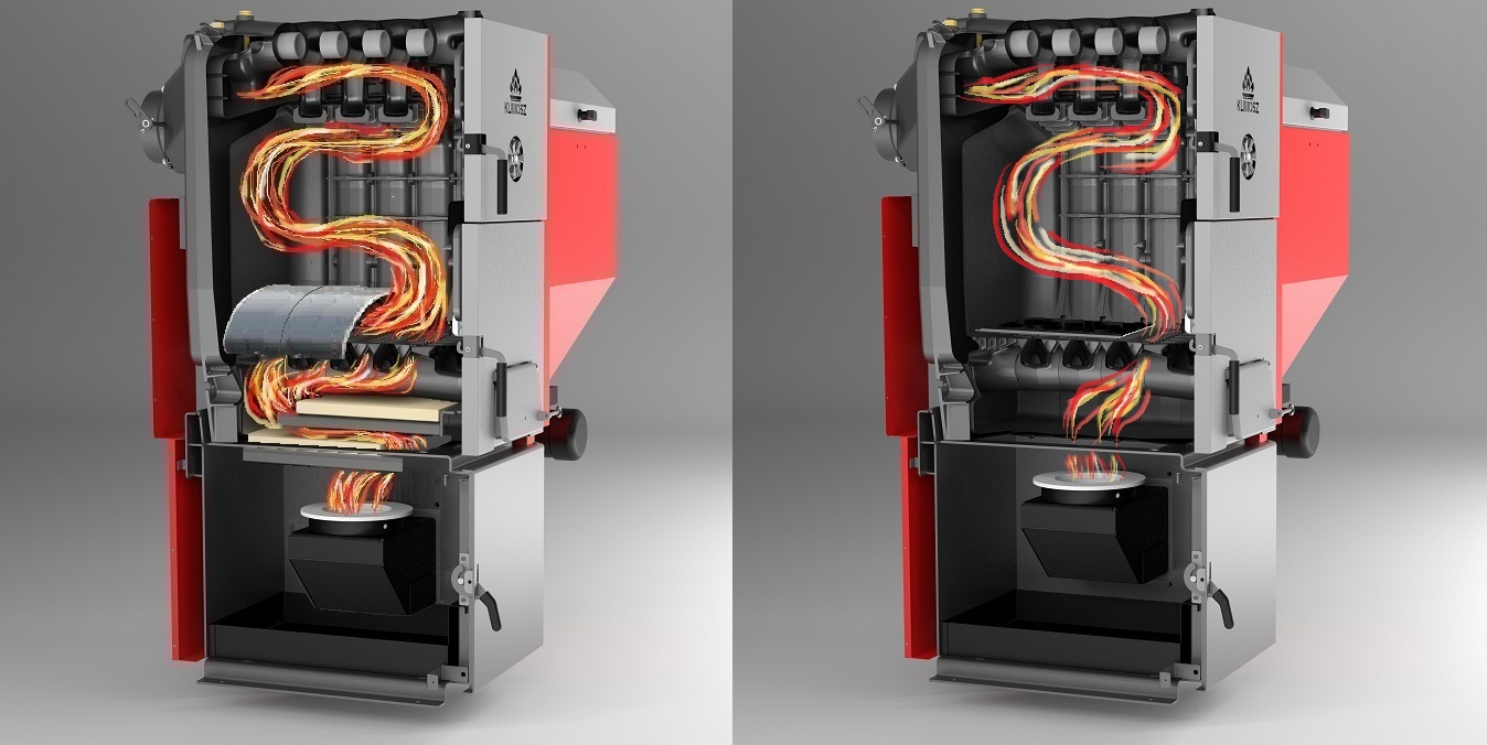

шоп написа: покривам цялото дъно на котел с шамотни тухли и оставям един процеп в предната част. Така се добавя още един ход...Така се намалява естествената тяга и се души котела.
За още един ефективен ход, огънят се насочва със шмиргели към дъното - студената част на котела, отгоре се слага огъната ламарина с дължина до предния процеп. Така газовете преминават свободно през решетката за жарта, тя не се задръства, а ламарината допълнително обира част от пепелта.
