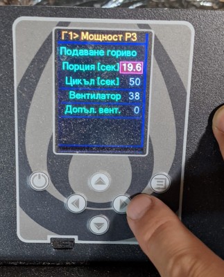

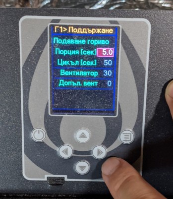

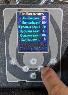

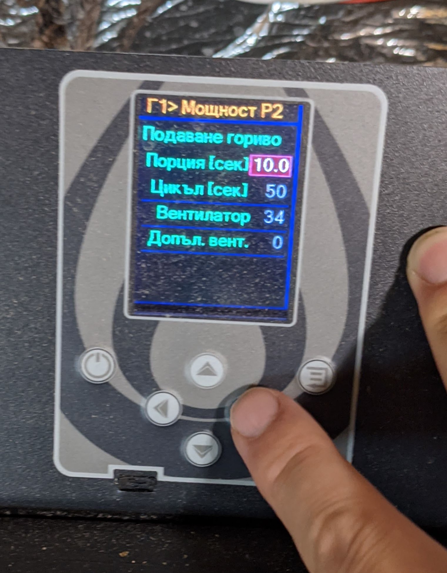

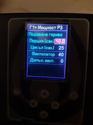

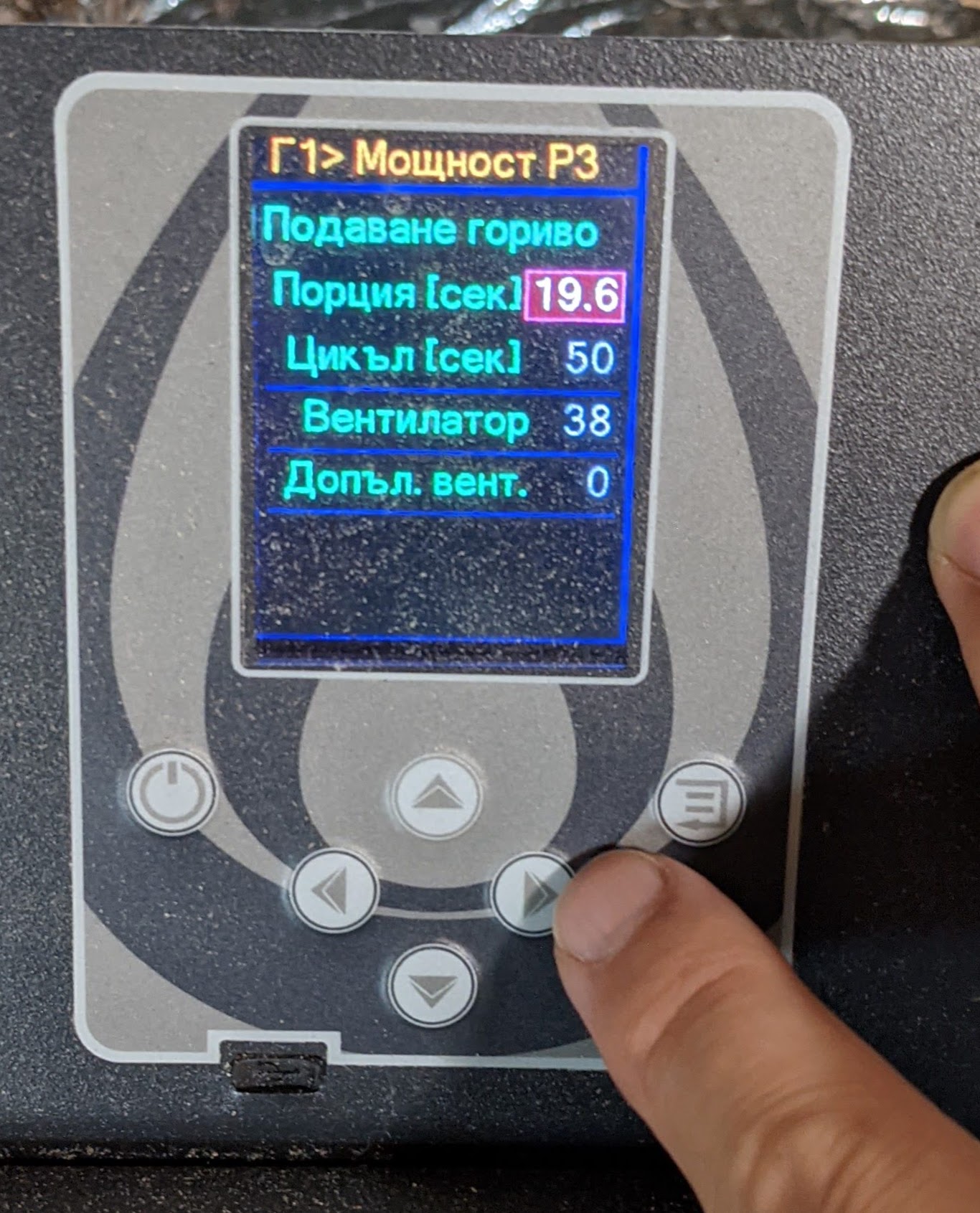

вт дек 15, 2020 10:10 pmАнтон С. написа:

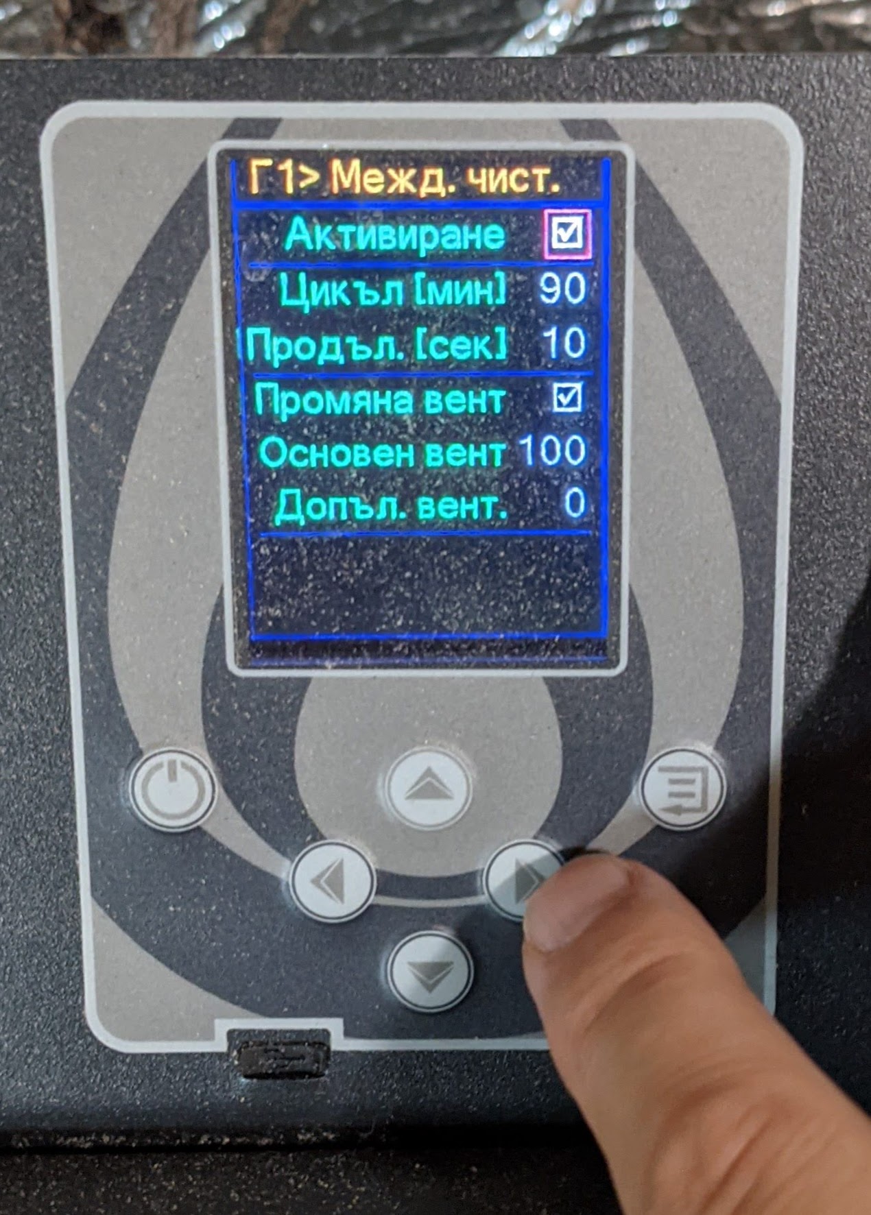

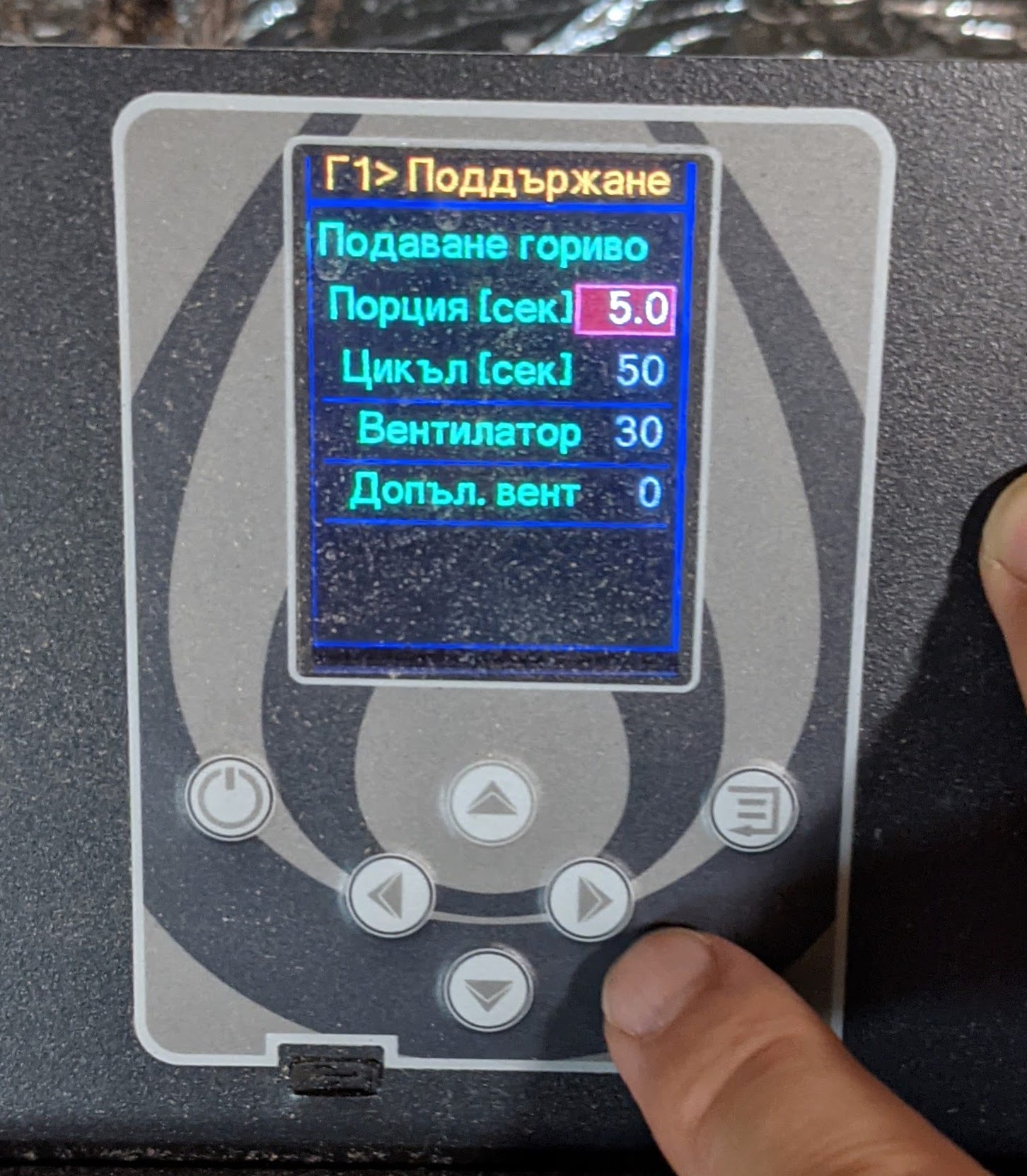

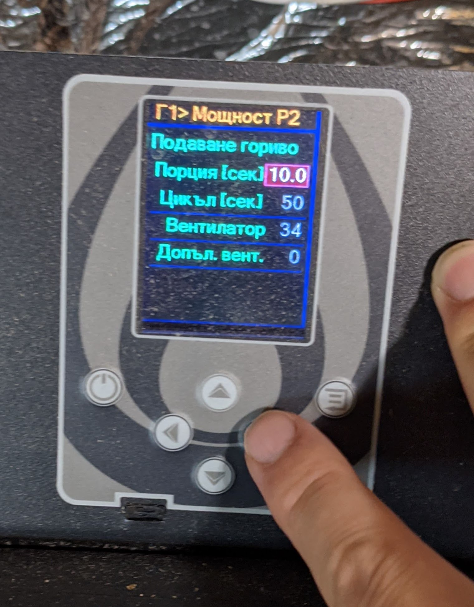

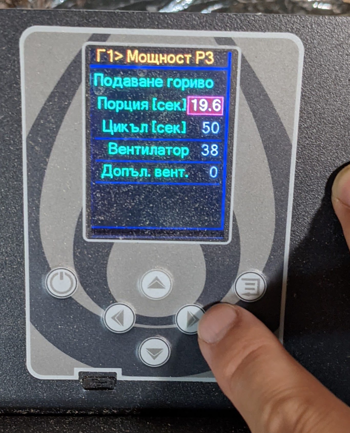

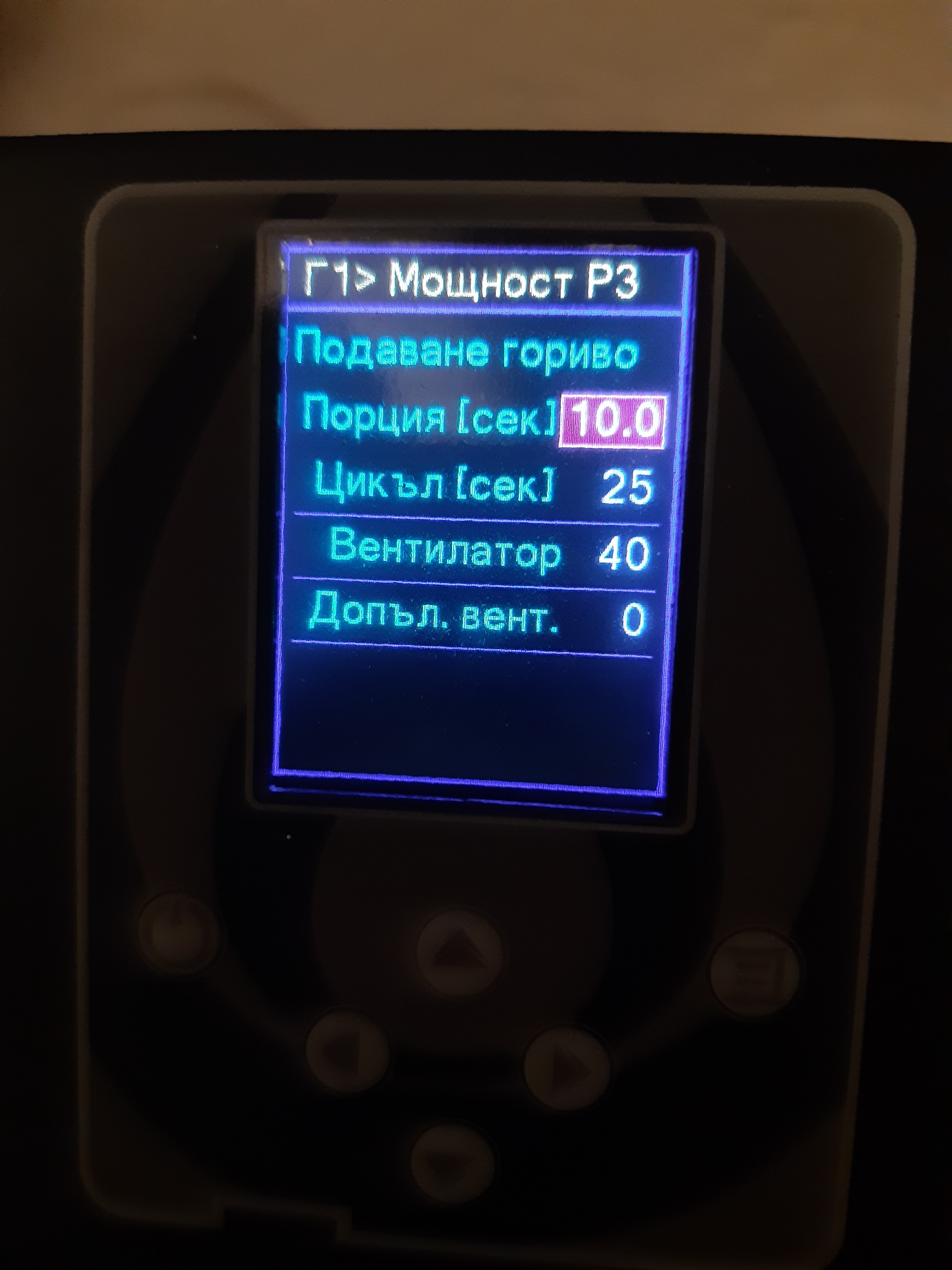

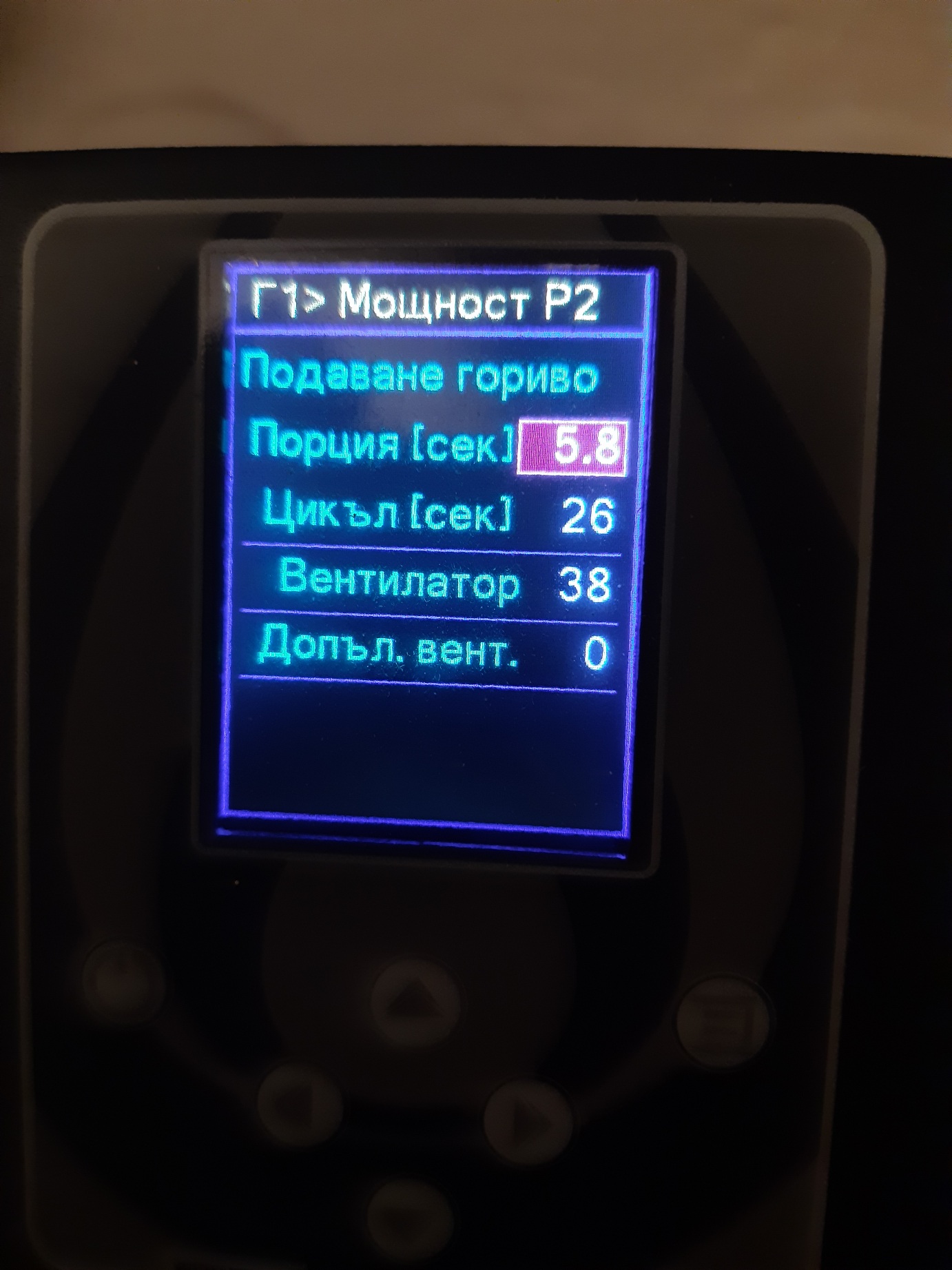

Виж, Travel, според мен може да се постигне. Миналата година моята ги въртеше 2ра 3та с различни времеви интервали, в зависимост от студа навън. След като прочетох мнооого внимателно инструкцията за експлоатация, прерових подробно функциите на управлението, извадих си очите от четене тук, постоях бая часове да я зяпам и ръчкам, намерих начин да гори само на 2ра (след като загрее първоначално разбира се) , независимо от консумацията на системата. Ама все пак е топло още.
Не си снимал настройките, които са важни в случая. Покажи Р2 и Р3.
Ето и разход при постоянно горене на 2ра, за да се ориентираш дали имаш нужда.
Явно има ограничение за брой снимки, и не видях, че не са се качили, снимах всичко за гориво 1, другия проблем е че не съм близо до камината, при родителите ми е и не мога да я наблюдавам и разучвам 24/7
Антон С. - специалист
Опитай с моите, но ще трябва да настроиш вентилатора според комина и пелетите. Направи настройките на гориво 2 и не проненяй Р1 и поддържане. Ако отново влиза често в Р3, увеличавай полека подаването на Р2. Съветвам те да я проследиш и как пали.
Не прави новите настройки без да имаш възможност да я погледаш, какво прави.
