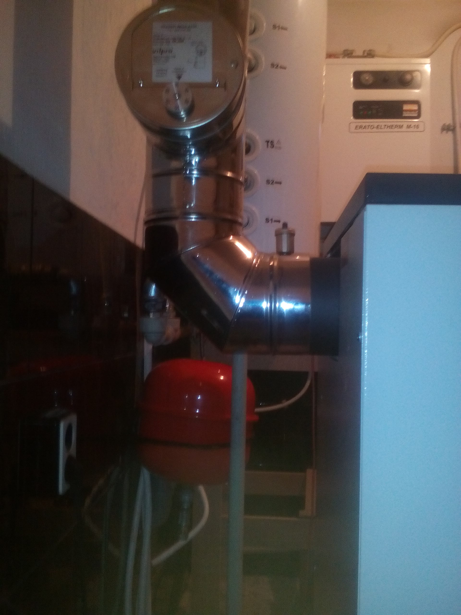

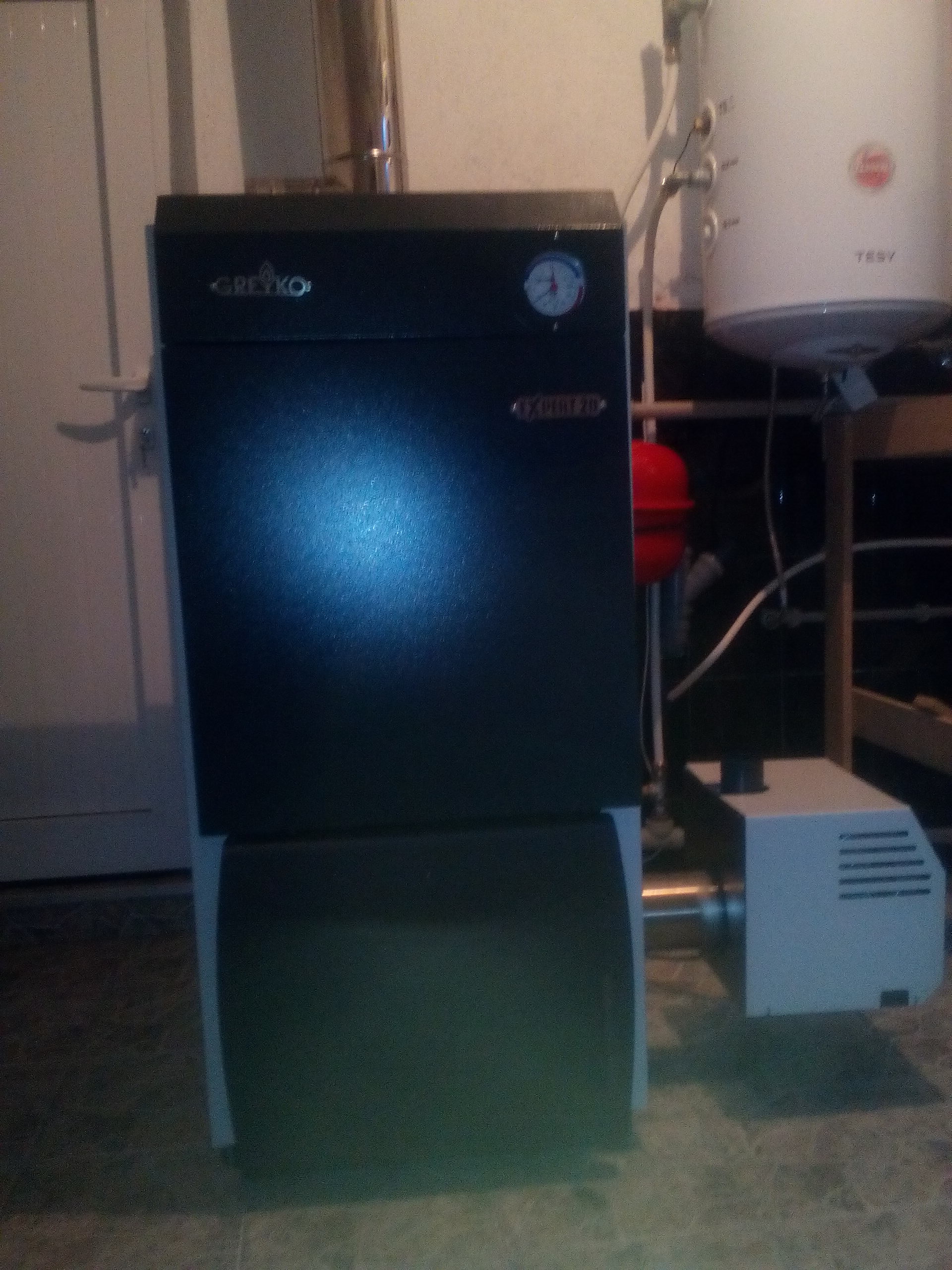

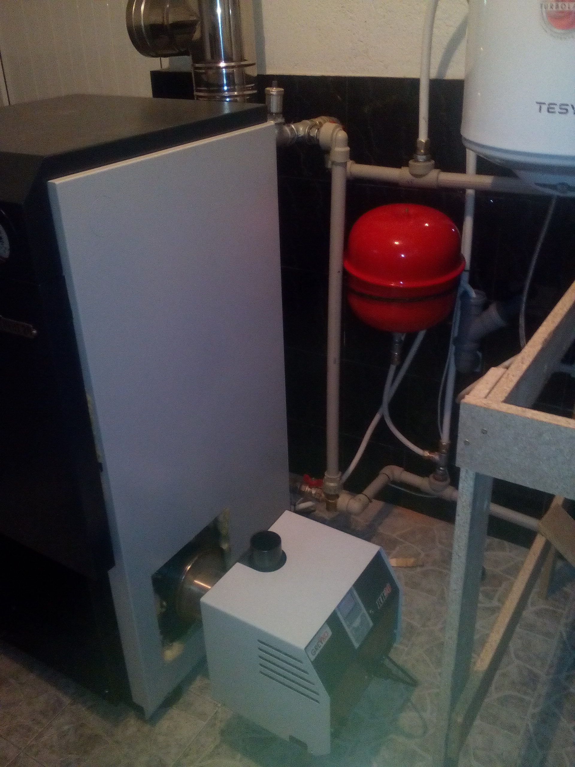

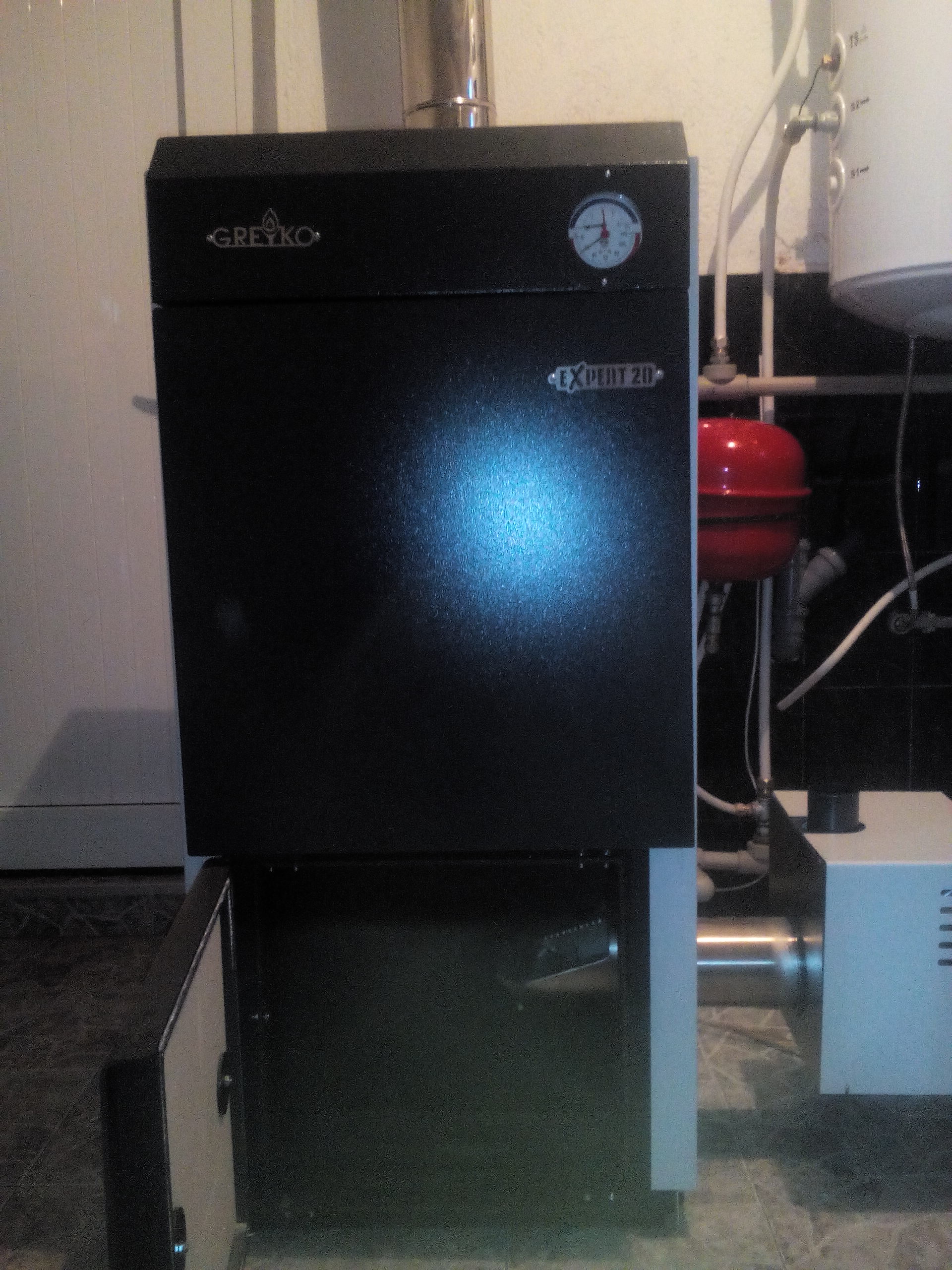

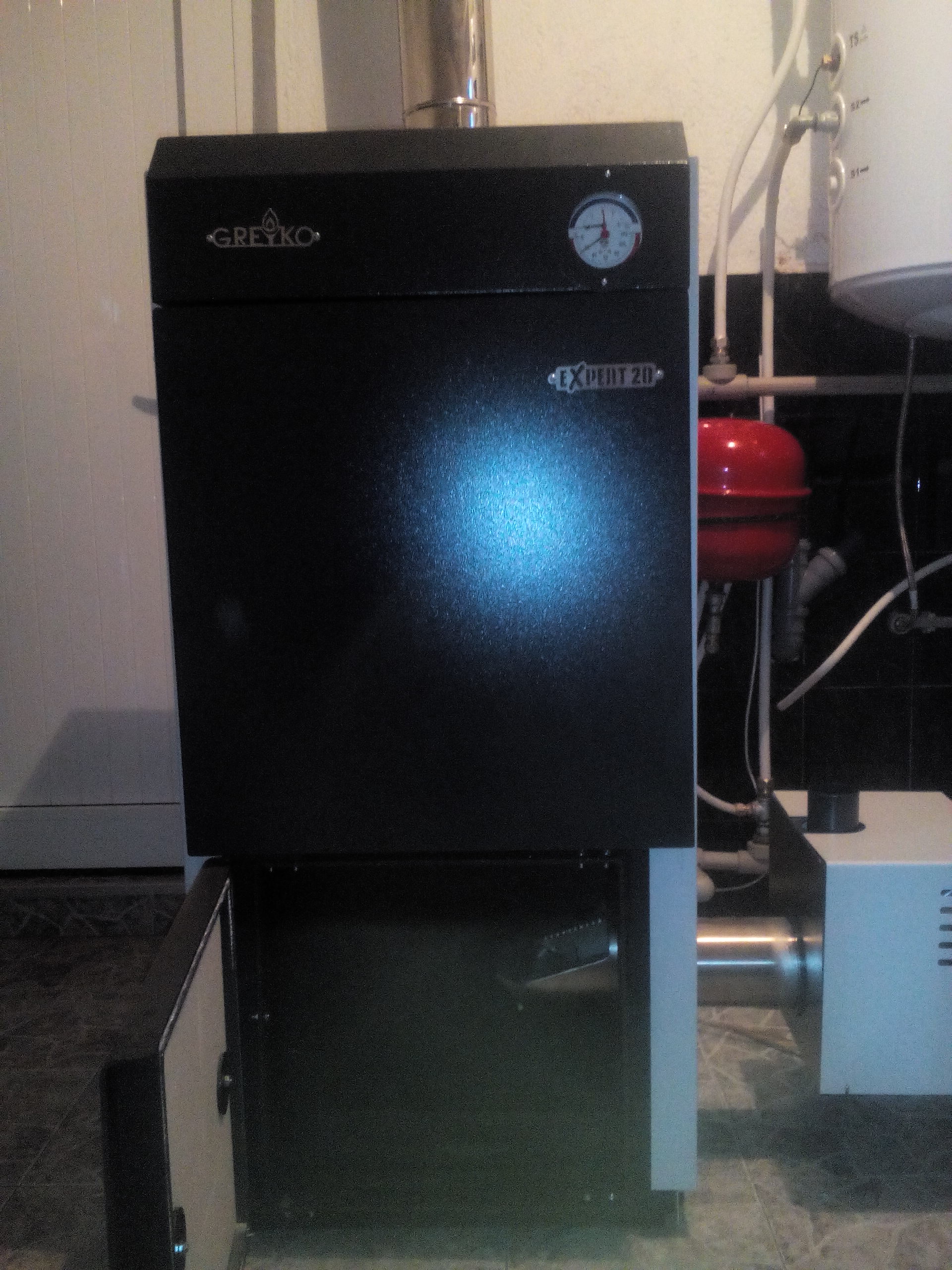

Ето снимки на пелетният EXPERT

ПП. Ганев, много добре изглежда, браво. И аз си сложих регулатор на тягата и инокс кюнци.
