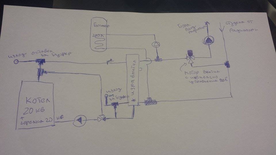

Здравеите имам въпрос. Възможно ли е са се върже буферен съд на инсталация изградена със хидеавличен изравнител, или трява изравнитела да бъде премахнат. Идеята е системата да работи по схемата на антон, Качвам една схема на инсталацията на която не са отбелязани крановете филтрите и възвратните клапи но ги има на всякъде.
Вичи - специалист
stojan83 написа:
Не е възможно. Изравнителя се явява байпас на буфера и водата ще циркулира през него.
Стоян Петришки - специалист
днес оглеждах инсталацията и няма да е проблем премахването на изравнитела.
