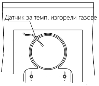

kotela e wiadrus U26 Herkules -на кутия е ,снимки и линкове към видео съм качил доста ,на комина си държа ръката и усещам леко топло ,което означава ,че е нагрят до,около телесната ми температура ,сега ще потърся датчика за мултицета да измеря точно ,колко е загрят кюнеца /димоотвода / и ще снимам !

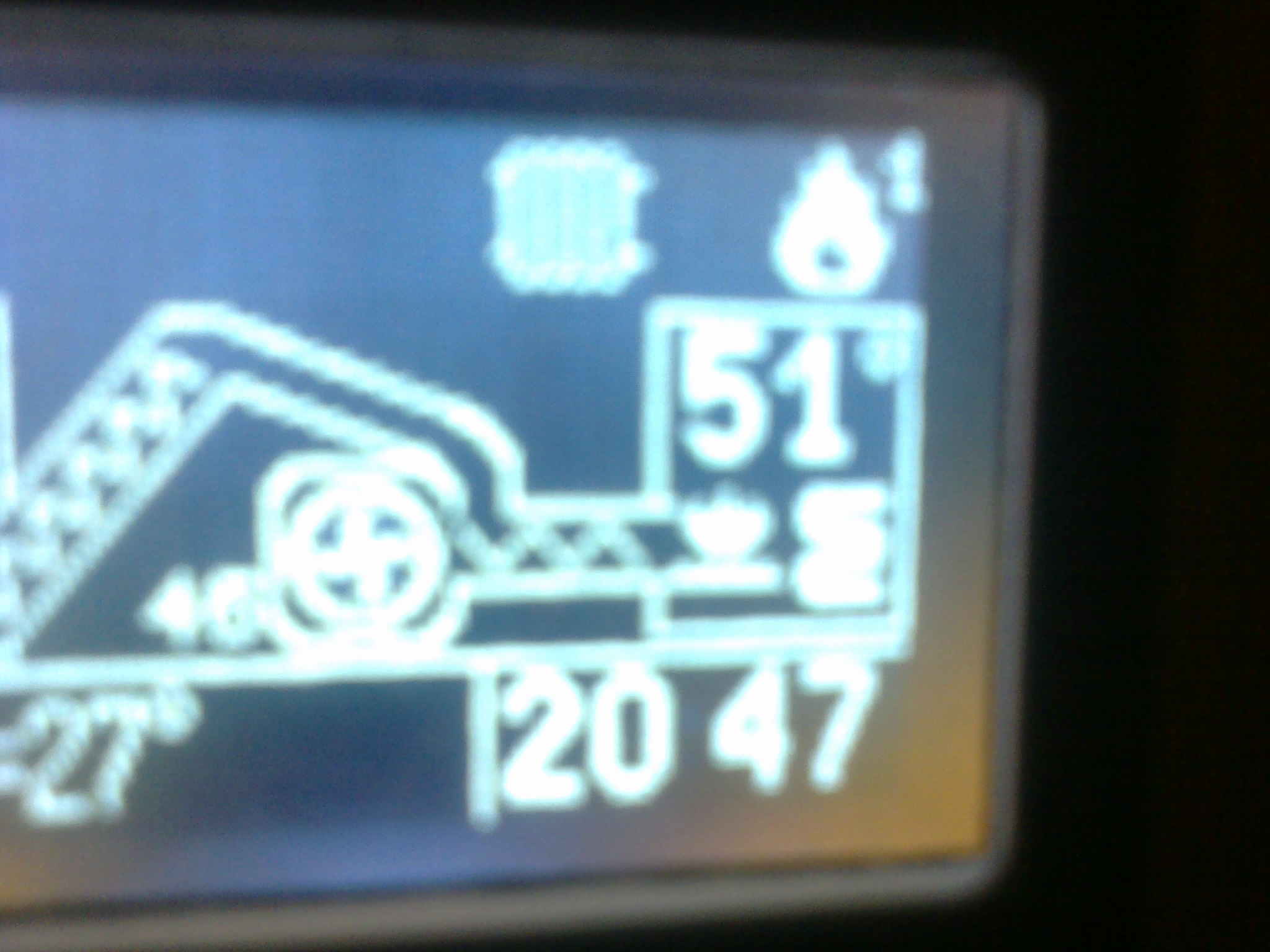

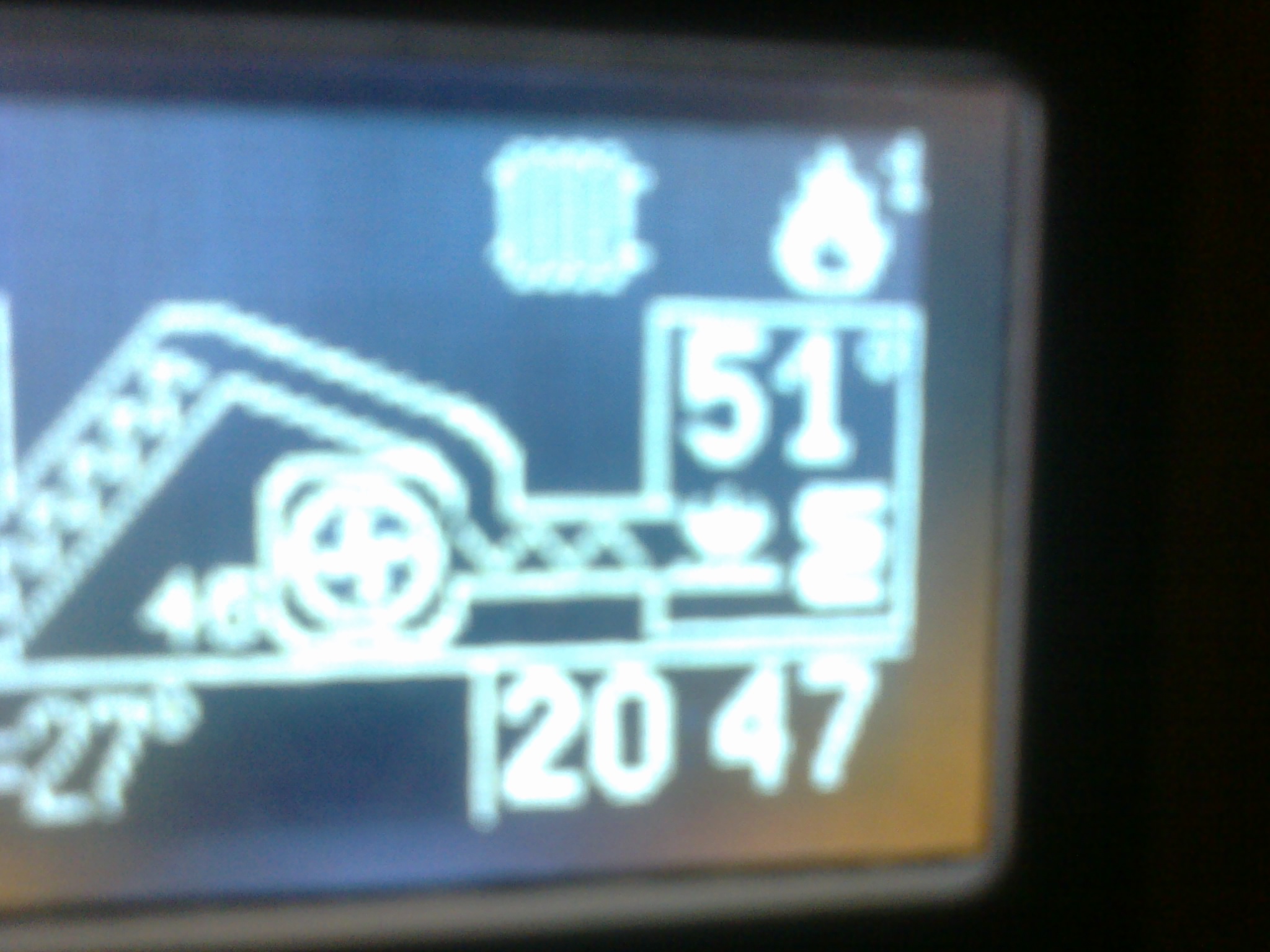

Добре де ,а аз как да си обясня нещата ,когато котела е нагрят на 55 градуса а на комина тръбата е под 30 ? какви шмиргели и пили да слагам и какво по вече да гоня ? разхода не съм го изчислявал все още прецизно ,но при мен нещата са още в проба /грешка / с два различни по обороти шнека и единствено мога да се похваля с много топло и малко пепел едва половин кофа подцинкована за 20 дни
Адаш, разбирам че си много доволен от отпл. ти инсталация. Браво на теб. Само котела не разбрах какъв ти е. Ще изкажа една теория по повод цитираните от теб температури. Няма начин водата в казана да е по-топла от димните газове та да ста`а к`во ще. Може да се получи при suspend и то малко преди да загаси и да се запали пак.

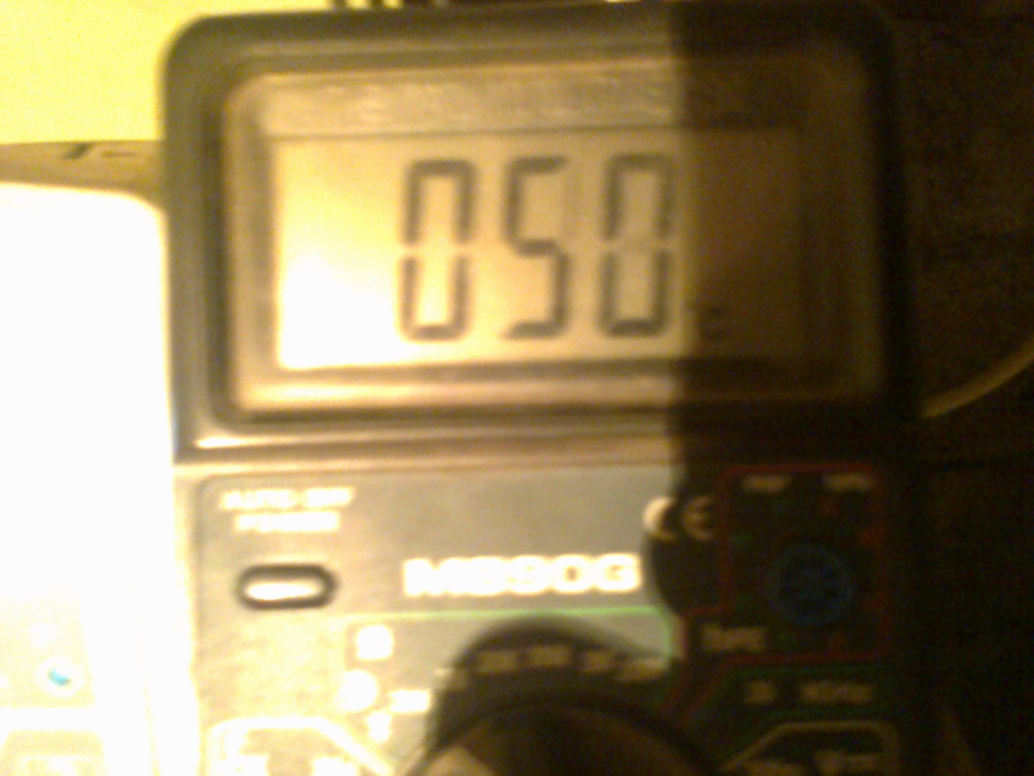

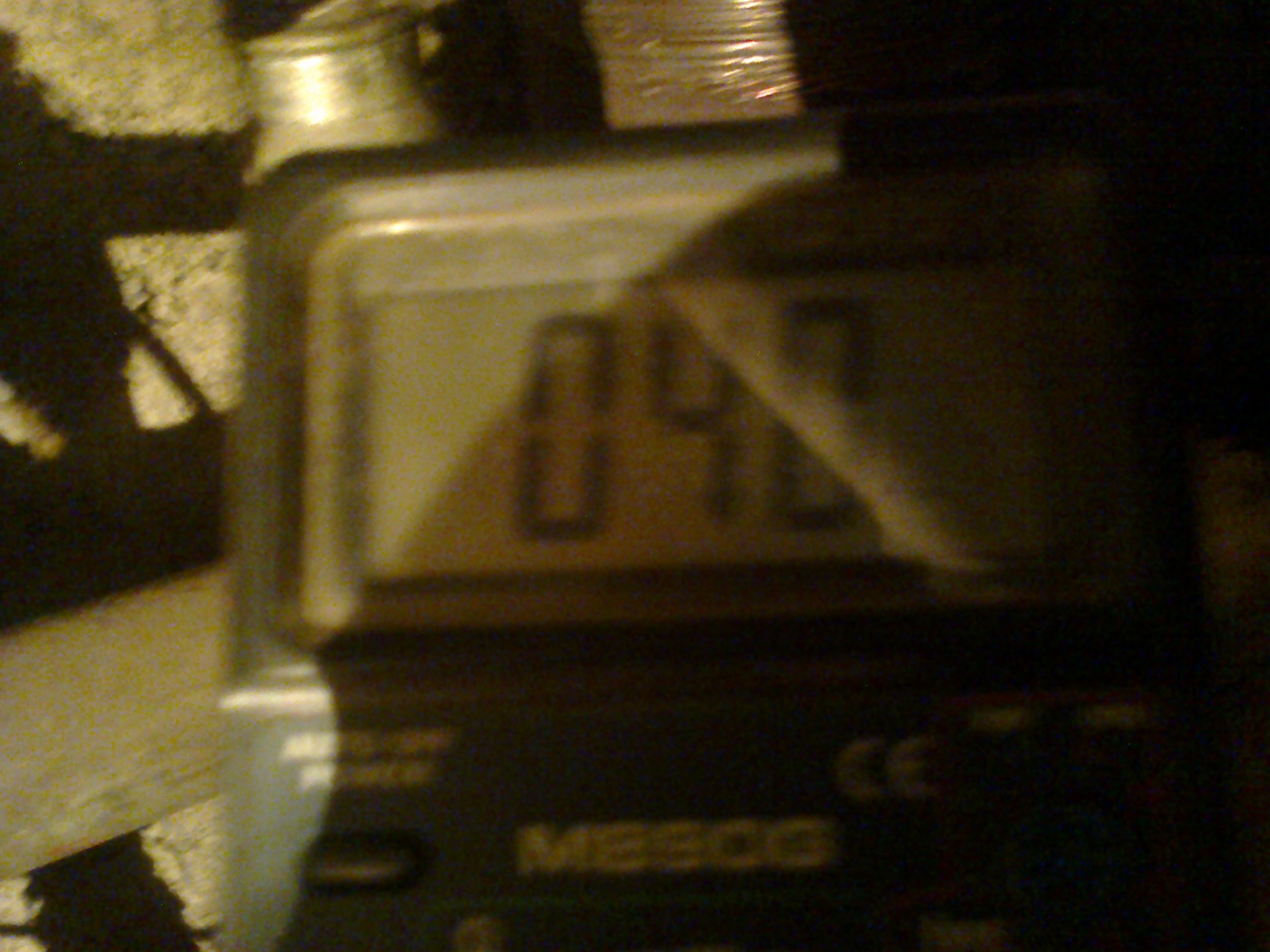

andro440 - майстор

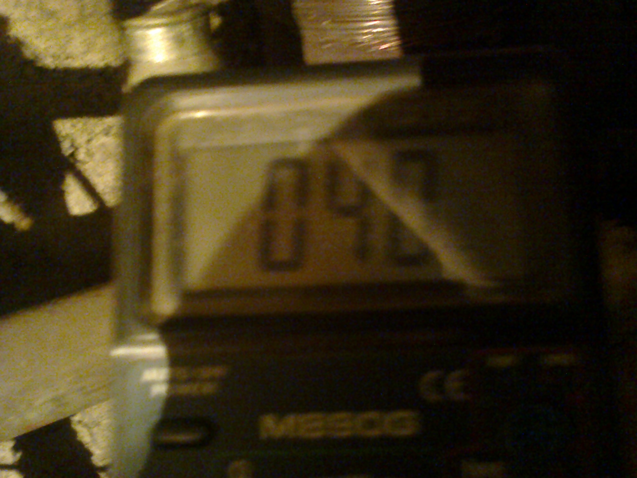

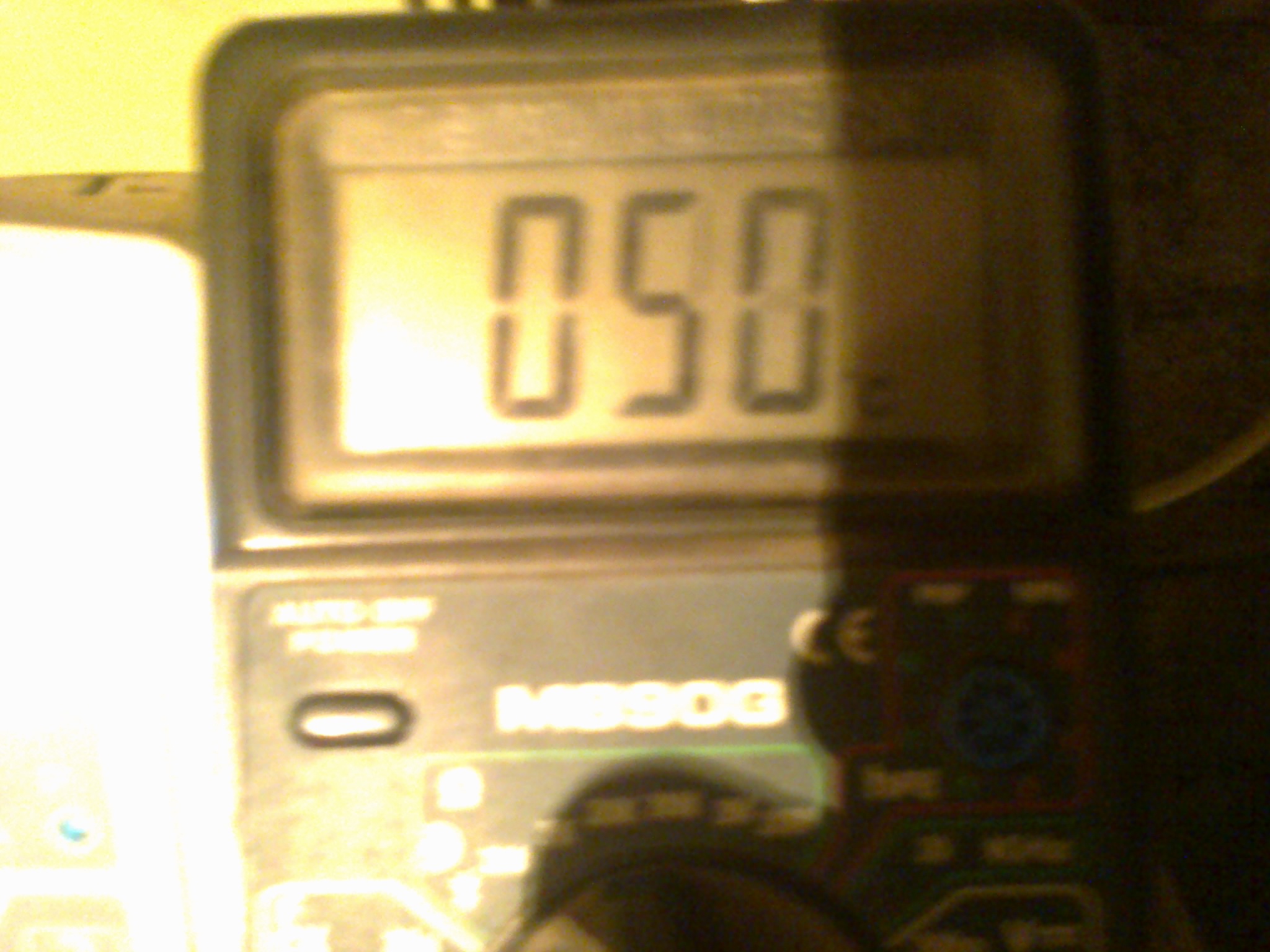

Температурата отчетена от контролера ,в същия патрон наврях и датчика на мултицета да сравня показанията ,мултицета отчита 50 градуса

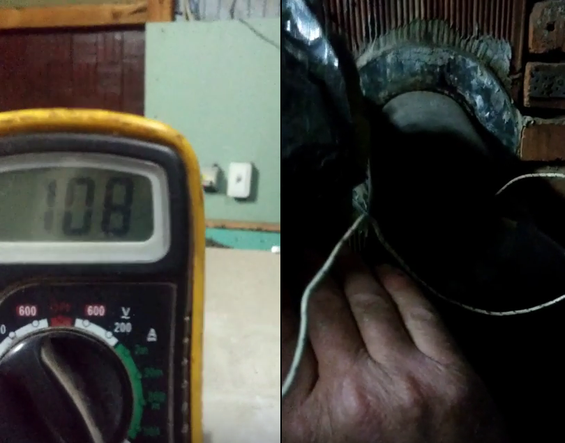

Третата снимка е датчика ма мултицета допрян до комина /неръждаема гофра е ,точно до изхода на котела -при отворена клапа ,ПО ПРИНЦИП Я ДЪРЖА ЗТВОРЕНА ..
Нямам цел да лъжа или да се хваля ,просто ми прави впечатление ,че комина ми не загрява ,,на дърва и въглища ,когато горях съм го виждал често алено червен,особено при първоначално палене

И Ruseff така, но температурата се мери вътре в кюнеца.
andro440 - майстор
вътре или вън ,,тя стената на кюнеца е тънка и е неръждавейка -едва ли ще даде 60 градуса разлика
