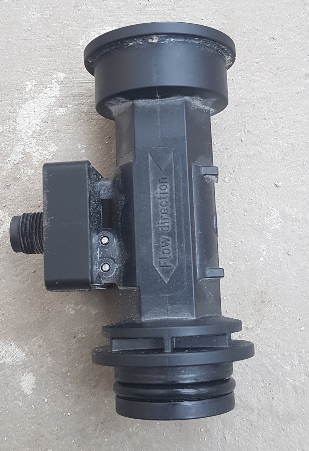

Тоя термостатен клапан не ми се види много приложим у нас. Ако спре тока за 2 ч или машината ми е решила да си почива, той ще ми поизточва системата и после трябва да се възстанови налягането и евент. обезвъздушаване. Те тия последните може да се автоматизират, но се отварят нови възможности за издънки.
Flow sensora ето едно видео, в краен случай стругар.
