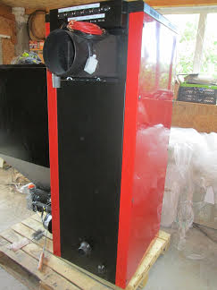

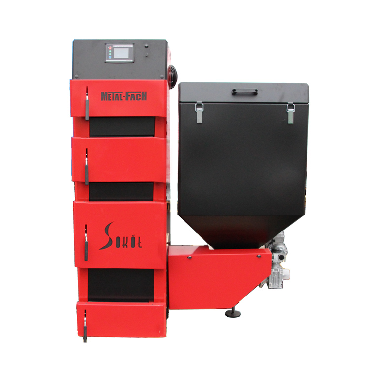

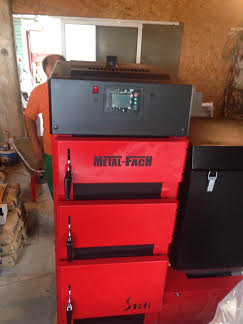

Radoslaw - специалист
kotel 35 kW 1.jpg (115.15 KиБ) Видяна 2295 пъти
Има и други полски котли,които по нищо не отстъпват на Kostrzewa,да не говорим
за Defro.Само преди ,няколко дни ,дойде един такъв котел на един приятел.Контролера е като на Kostrzewa.Даже е последния модел.Предлага се с два вида горелки.Ретортна чугунена и канален тип.Цената на 17 кВ е 5400 с ламбда сонда.Без ламбда 4900 лв.
Най учудващото, само за два дни направиха менюто на български.Изпратиха стотина думи на английски да ги преведем и върнем.Самозапалва въглища ,както се вижда от видеоклипа.
https://youtu.be/cwmLjFO2BFU
achmonek - специалист
Е то хубаво изглежда тоя котел ама........ То по висок от тебе. Второ има четири врати. За къв царул са? И........ кой иска въглища? Не се заяждам, просто ми се струва неудачен. Дай повече инфо и защити предимствата му, ако има такива.

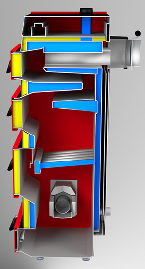

Не е лош котела на прима виста , но най добрия топлообменник е с вертикални димогарни тръби с чистач пружини в тях , не се научиха кое е най доброто .Определено за този клас си струва парите за който ги има .

До колкото видях с просто око , котела е и за дърва , тоест почти като Дефро уни -универсален .Тя и Костражевата може на дърва , затова са повечко вратите , няма лошо .
Е тъй де. Знам че са за почистване вратите, то се вижда на снимката с разреза. Ама някък неудачно ми се вижда. То отпред само врати. И то за почистване. Ако се почерпи някой може да сипе кюмюр от друга врата. А ризата (ризите) на зиг заг отвътре. И аз съм на мнение, че с димогарни тръби е най добре. Чел съм ви показанията на газанализаторите и знам какво дават да речем Грейко и Бош. Пелетния на Грейко е идеален за обслужване. Една врата (само една) за вадене на пепела и една ламарина отгоре, която ще се развива 5 пъти за сезон. Просто и удачно. А този - бръкни оттук почисти, бръкни оттам почисти. И все пак темата е за котел на пелети. Този може и да е добър, но за пелети............ И тази височина.....Също някоя екстракционна кула.
