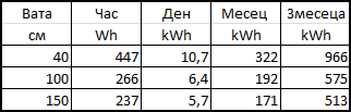

Колкото до това дали ше си чупя къщата или не, и това да не ви притеснява, дай конкретно на задачата да минем. 8180 въпроса ми не е към теб, естествено че мога да си го сметна, ама като го направя Ахмаков и idunno ми разправят не било така, ми инак , ми де е дъното, а бъркалките, а де е караджата и оня с него, затова ги моля тях двамата ако е възможно да ми попълнят тая проста таблицата, или не може, можем само с теории, формули и графики да се праим на велики! Моля теееее Ахмаков къде сииии :mod: , попълни ми таблицата, ако искаш със реотан ако искаш и без реотан:
по практично без формули, графики, физика и високи технологии.
Конкретно: Буфер, диаметър 3м и височина 3м, dT(приемете че е постоянно)=80`C (темп в вътре в началото 90`C, външна постоянно 10`C), турнал съм вътре един реотан на ДЪНОТО и един терморегулатор го включва и изключва така че ВИНАГИ в ГОРНАТА част на буфера поддържа 90`C (+-2`C), а буфера съм го турил в мазето дето е винаги 10`C! В този случай загубите са постоянни във времето.
дебелина изолация--------40см-------100см----150см
загуби след 1ден----------.......------........-----........ kWh
загуби след 1месец-------.......------........-----........ kWh
загуби след 3месеца------.......------........-----........ kWh

Ето ти го с реотан. Явно си си наумил нещо и засега няма смисъл да си губя времето с реалното естествено изстиване на водата. Като дойде време за моя буфер ще си ги сметна!

Тани , коя площ използваш в сметките,тази на резервоара или външната площ на изолацията ,или нещо друго , например прес 10 см. разрези и сумираш накрая? Аз направо за 40 см. получих загуби 332.5 вата, смятам с повърхността на резервоара по най-простите формули . Площ на резервоара= 42,41м2....... U = 0.098 W/m²K , това за минерална вата 40 см.
42.41х0.098х80=332.5 вата ..програмата го смята= 358 вата, но там има един коефициент и ако той е по-голям от 1 , добре , 8% разлика..................... За 100 см. изолация...... 42.41х0.040х80=135.7 вата , програмата го смята =144 вата , 7% разлка .Който иска, сега да и ги умножава тези стойноти по часове и се получава енергията във ватчаса..... х24часа става за 1ден и т.н...... като разделиш ватовете на 1000 и получаваш в киловат/.........За изчисли си сам ,мислп ,че е добре.С 10% ЗАПАС И СИ В матрицата!Eто едно КАЛКУЛАТОРЧЕ ЗА U.....http://termocalculator.marisanbg.com/index.aspx

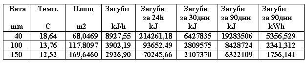

Ahmakov - специалист
Условията, които си приел са меко казано абсурдни. Ето и моите "предвиждания", на прима виста, за конкретните условия. Може и да съм объркал някъде нещо, ако открия грешка ще коригирам таблицата.

Ахмаков що тряяше да даваш във kJ , не можеше ли в kW за да не се мъчим!
Така сега кво излиза че един от двамата трябва да си коригира таблицата щото нещо има разминаване почти 5 :shock: пъти от таблицата на Ахмаков и тази на Тани.

Eдин киловатчас има 3600 килоджаула и после като разделим резултатите за 40 см.изолация разликата е 7.5 пъти. това е огромно разминаване........! :weedman: :weedman: 750%...?????????????Къде е тревата? Загуби, закръглено, при саранерон.... 8 киловата на ден ако сложим + 10% като неточно смятане нека да са 9 киловата, при ахмаков.... 59киловата за един! От резервоара можем да ползваме около 1967 киловата ./21.2 кубика вода/80 градуса делта т.Кой ще направи опитна постановка?Въпросът е ако на този резервоар с вода 90 градуса и в мазето 10 градуса и изолация 40 см.вата и му сложим един ЕЛЕКТРИЧЕСКИ нагревател, което е или 360 вата/с 10%аванс/, или 2.4 киловата и да работят ПОСТОЯННО тези нагреватели за да си държи резервоара тези 90 градуса ?Кое е по-вярно ,по реалистично?
