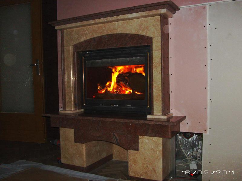

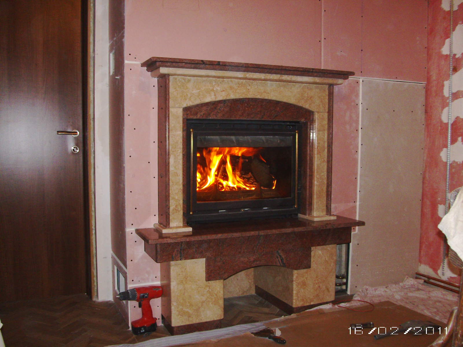

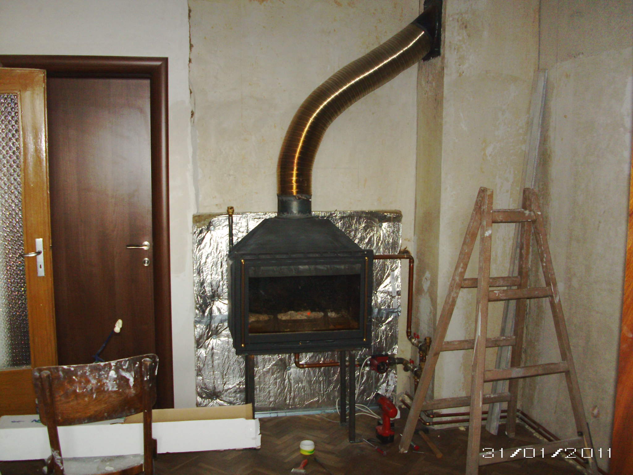

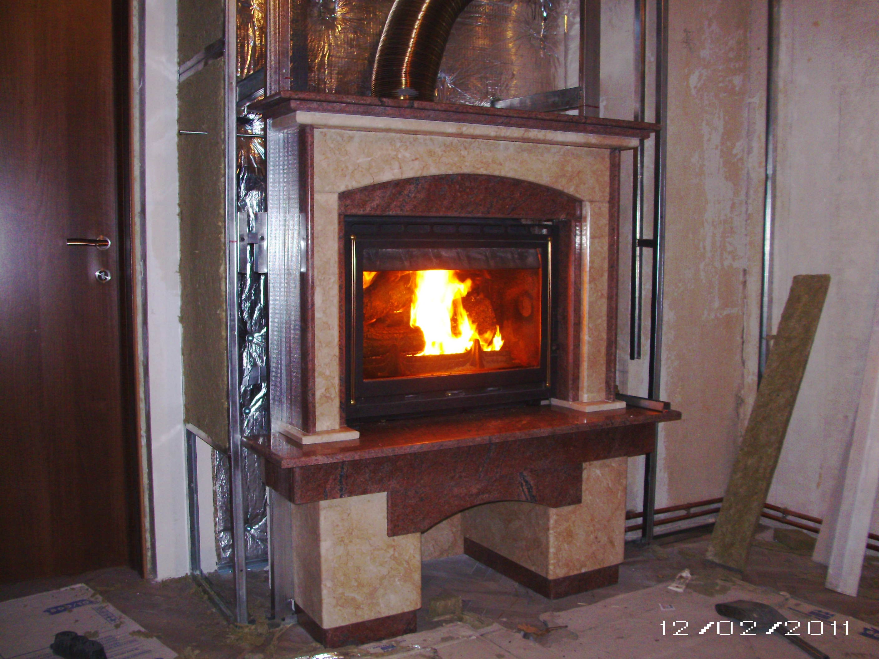

Да Ви се похваля :-D почти е готова облицовката на камерата ! И за сега парното си бачка без проблем !Ето какво се получи :
Picture 009.jpg (60.93 KиБ) Видяна 6028 пъти
zhivko83 - специалист
Браво , много добре става ! =D>
lordmails - специалист
Много по добре от добре , отлично се получава поздрави и успех .Ще чакаме крайният резултат,който не е далеч .
