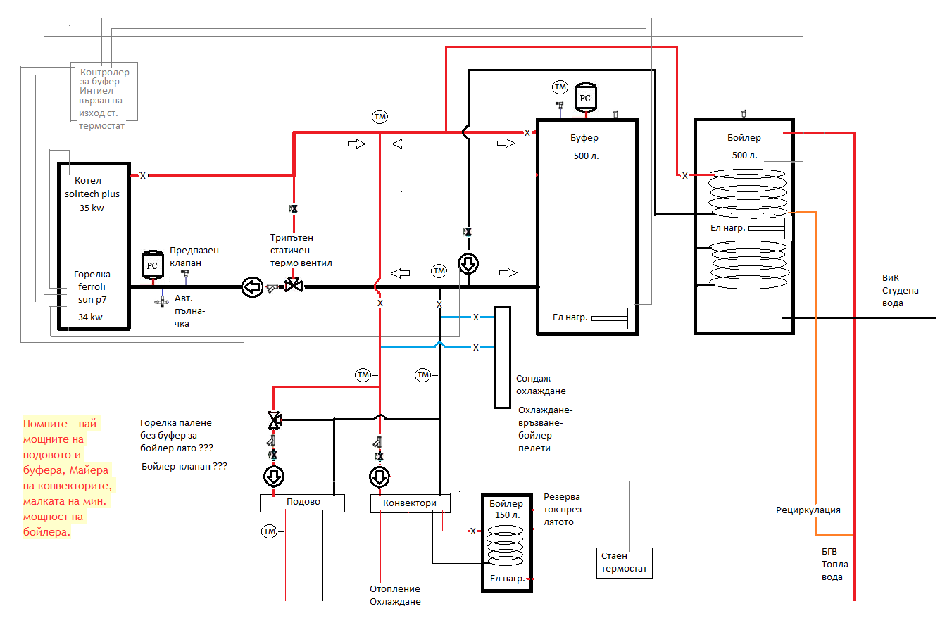

С два колектора (по добре) или с тройници. Горния - вход от котела, изходи за двата буфера, инсталацията и бойлера, ако имаш, долния обратно. Близо до буферите и тези участъци с по-голям диаметър тръби. Поради гравитацията ще се пълнят и празнят едновременно.

@g.botev 1000 литра за 32 киловатова система са минимума като обем. По тази причина аз бих ги вързал последователно в системата, като между тях бих сложил 4-5 ватова циркулационна помпа. В този случай буферите ги разглеждаме като един 1000 литров и входовете и изходите е без значение на кой ще бъдат. На практика гледате физически къде ще е най-късото трасе и направата му с мин. бр. фитинги.
Разбира се може и други варианти, например с термодатчик и термозадвижка, която да пропуска загрят топлоносител към вторият буфер едва когато първият е зареден до 60-65-70 градуса.
Това е на пръв прочит. Не сте дали инфо за буферите. Имат ли или нямат серпентина и ако имат по колко бройки имат. Ако искате БГВ и имате подово или вентилаторни конвектори вторият по-сложен и по-скъп вариант може да се окаже много удачен с цел диферанцииране на температурите.

Колеги,да споделя и аз докъде го докарах с ОГРОМНАТА ПОМОЩ НА Вичи.
Моля да прегледате и да кажете нещо още,ако съм изпуснал.
Мисля,че на големия бойлер му трябва някакъв клапан,да спира водата когато не му работи помпата,
и не ми е ясно освен интиелския контролер за буфер дето пуска и спира горелката,
дали тя може да работи и само за бойлера лятото и какво ще я пуска и спира?

През зимата БГВ и Отопление, като даваш отметки на помпите и стаен термостат. Контролера на буфера, предполагам, ти е свързан на клемите за СТ.
През лятото БГВ.
Разгледах по внимателно схемата-при правилна настройка, Натурелата ще прави точно каквото искаш. Вграденият термостат за БГВ включва съответната помпа, когато в котела има топла вода, а горелката се включва когато температурата в бойлера спадне под настроената .

Горелката ще я командва температурата в БУФЕРА, а не в бойлера.
Помпата мужду котела и буфера мисля да я командва интиелското управление което пали и спира горелката.
Та за това се чудя като изключа буфера лятото примерно,какво ще пали горелката?
Може би ако лятото махна отметката на стайния термостат дали ще пали по температура на бойлера като падне?
