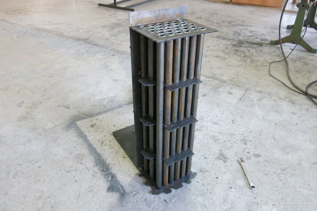

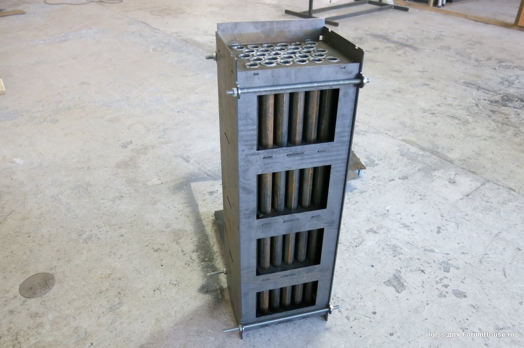

filmatoplo написа:

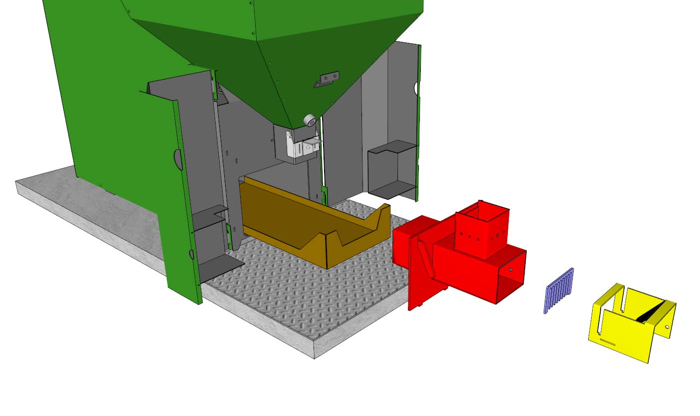

Супер полезно =D> като гледах клипа ми дойде една идея която ще доведе до премахване на отделните предни решетки , а само с една ще се регулира плавно мощността. :wink:
Ако щете вярвайте за това регулиране си мислих -дадено от колегата на картинката , защо не съм ви го обяснил тогава не знам :? :) .
wankata7108 - специалист
в момента правя кошничката за решетките и ще я подготвя така че да мога да регулирам по този начин плавно и безпроблемно

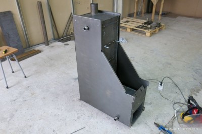

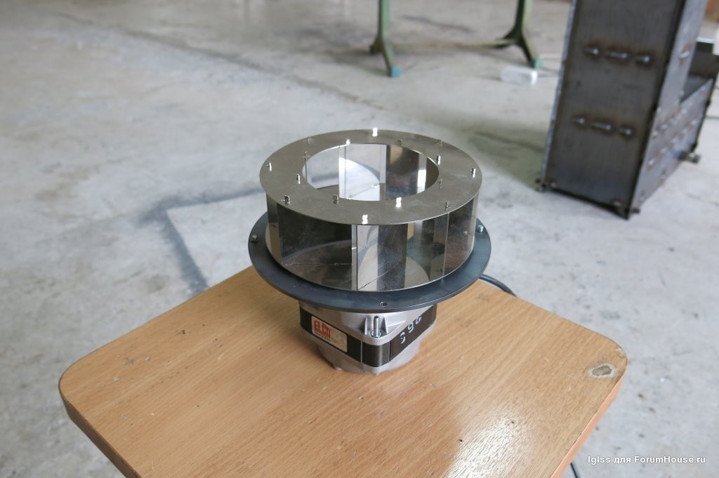

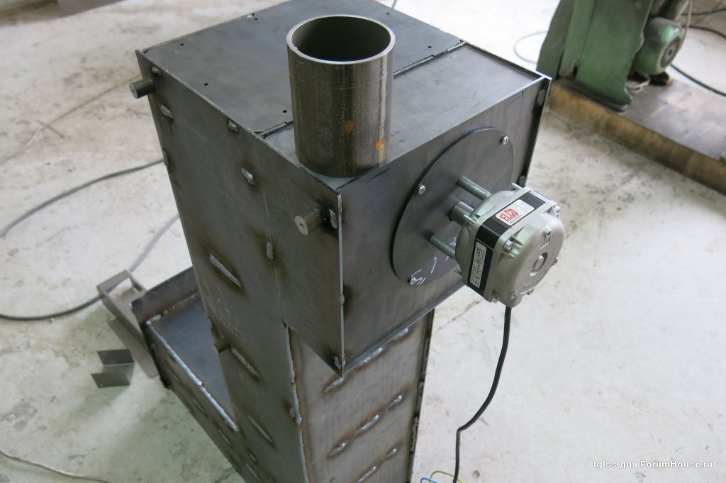

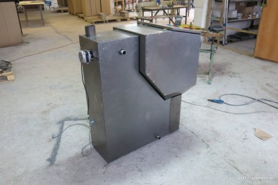

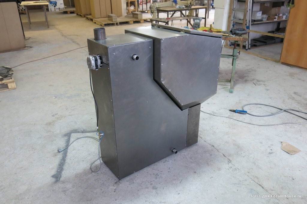

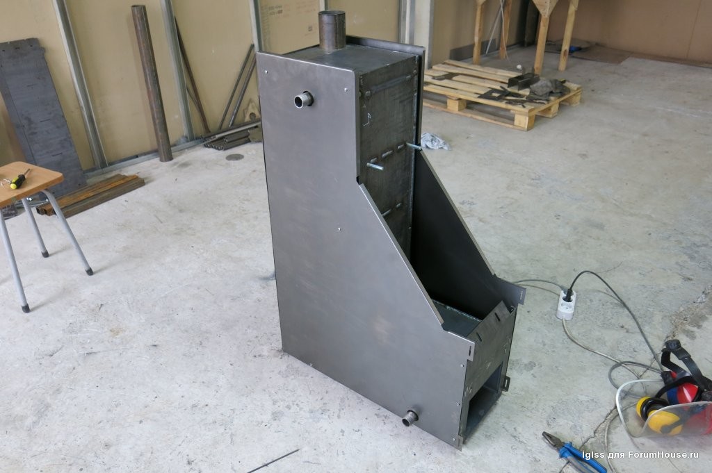

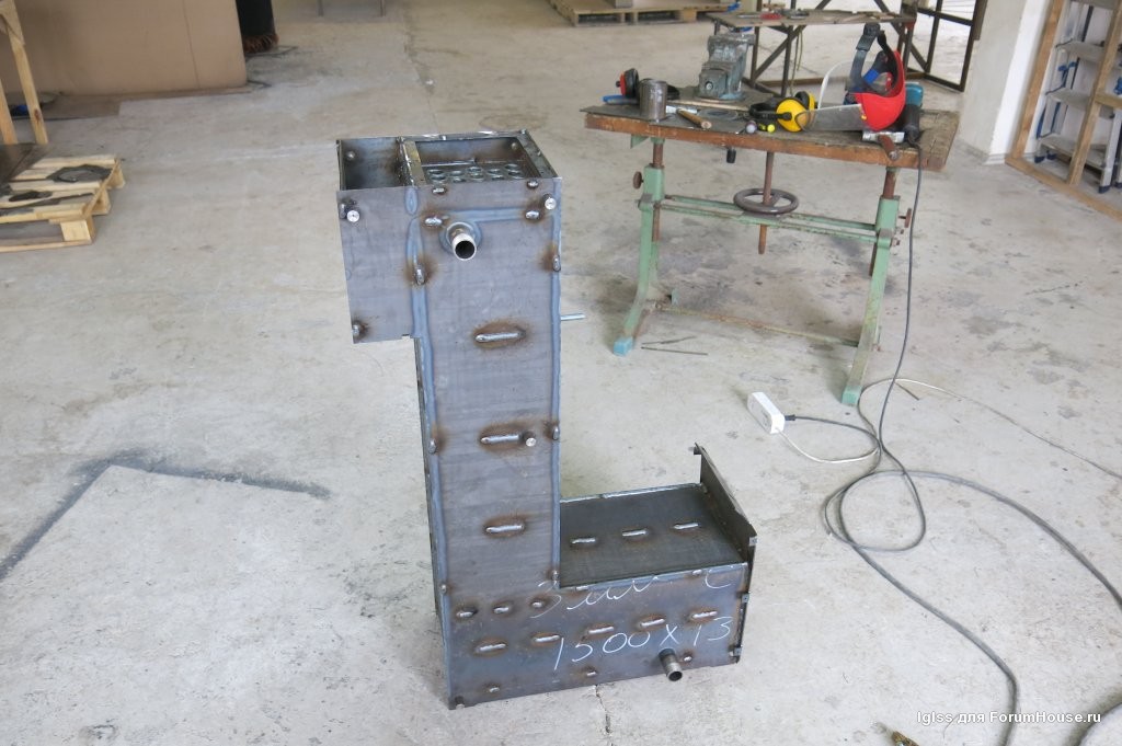

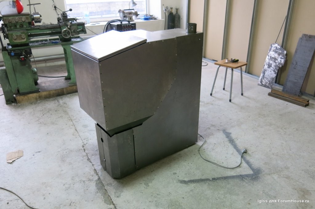

Котел Пеллетрон-15КТ:
Този котел е с вграден винтелатор и горелката не се влияе от тягата на комина.
Това е идеята която толкоз много съфорумци търмозеше в началото на темата.
Честит празник на всички именяци и рожденници разбира се.НАЗДРАВЕ.
ttttttd - специалист

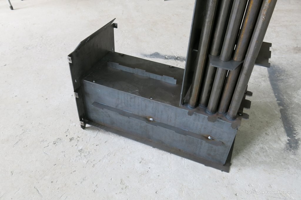

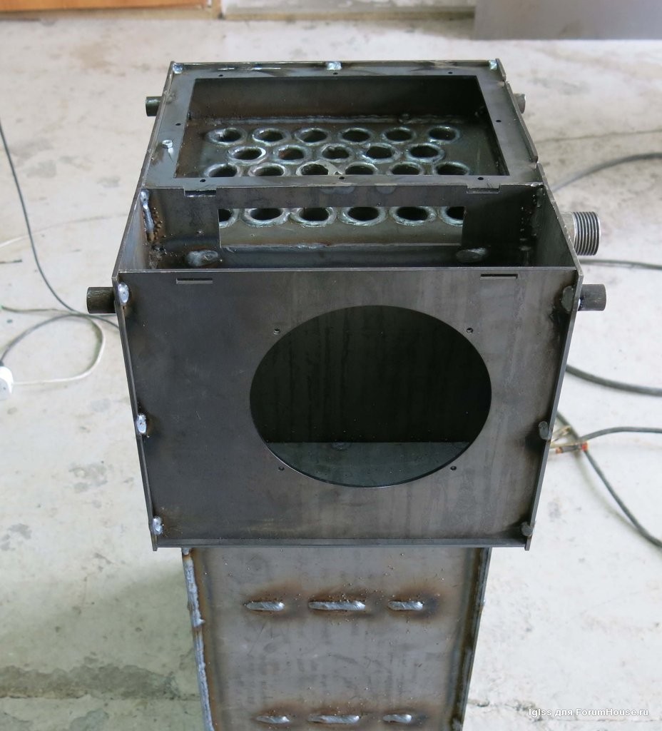

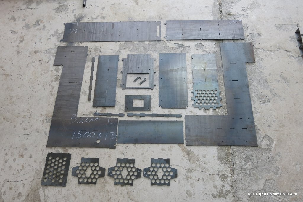

Още снимки.
:drinkers:
Последна промяна от ttttttd на вт май 06, 2014 1:09 pm, променено общо 3 пъти.

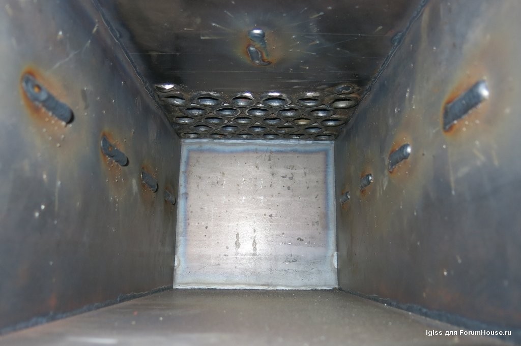

rosso666 - специалист
КОлега този вентилатор има ли си управление или се върти с една и съща скорост?Или се управлява от контролера на горелката?
Интересно ми е тръбите от къде си и купил?Металните листове стомана ли са или неръждавейка?
КОтела изглежда много добре само искам да те питам няма ли да се вдигне КПД-то ако се направи поне още един ход на димните газове.

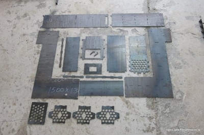

браво ЛЮБО отлична изработка горелката от кой модел е за тоя котел от голямото тяло 150х100 ли е и като киловати на котела за колко киловата е замислен
и едно запитване към всички които ползват тоя тип горелка дали са горили слънчогледови и сламени пелети и какви са отзивите им
