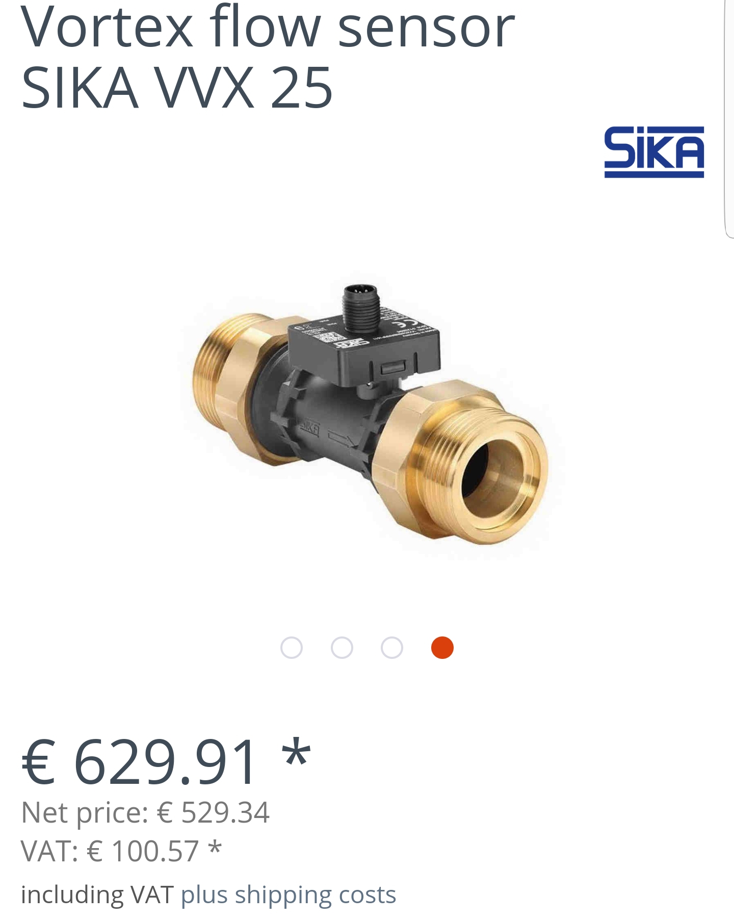

Е, чак по-скъпо едва ли. Тук го има с преходници, ама и цената:
Може да опитам с преход ф32х1" за PE тръба и някакви скоби. Но да не вземе да се стопи полиетилена на 50 градуса?
bialk - специалист
radius, това е сензор за потока на флуида. При твоята термопомпа може и без него, но при новия модел с R32 с FTC6 няма как да стартира без системата да отчете поток. Това не е клапан и не изпуска нищо. Явява се нещо като водомер, или по-правилно - като топломер.

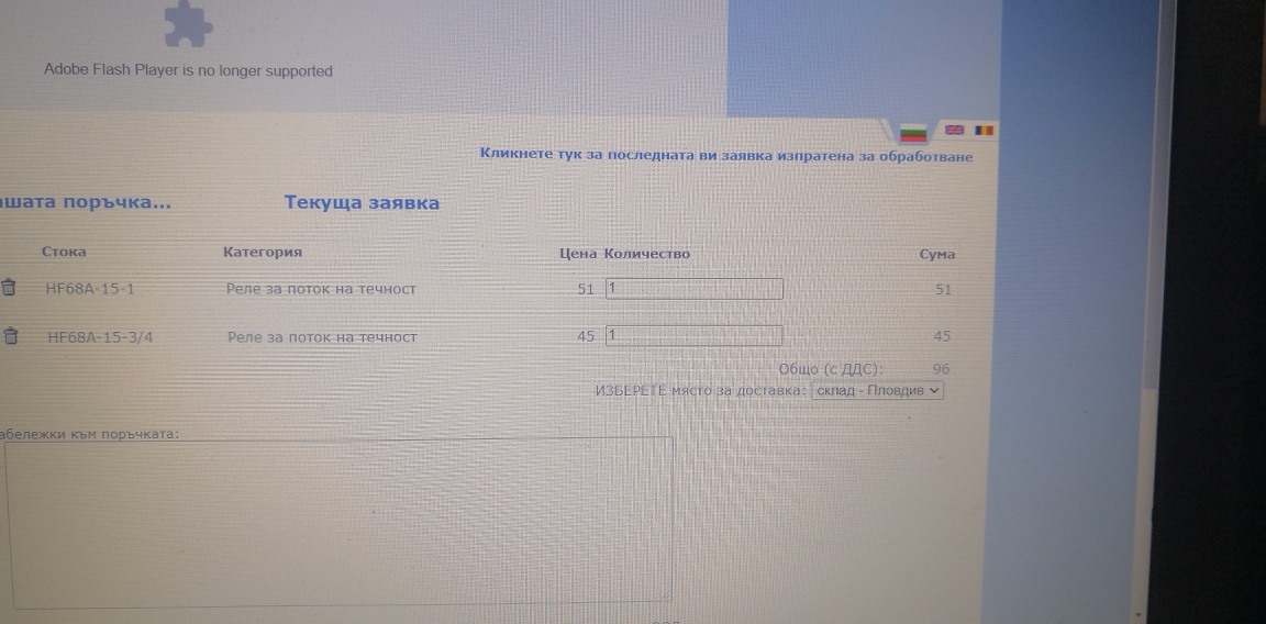

шоп - майстор
Ходи при стругар.
Гаранция ще ти отреже главата. Най-малкото, че няма да има месингова заготовка с такова Фи
45 лв на 3/4 и 51 лв на 1"
Аз ползвам такива от години.
Успехи!

bialk - специалист
Датчик поток си е. За какво служи е друг въпрос и няма значение в случая. Лошото е, че машината не тръгва без него, а без тези фитинги няма как да се монтира. Затова търся помощ тук.

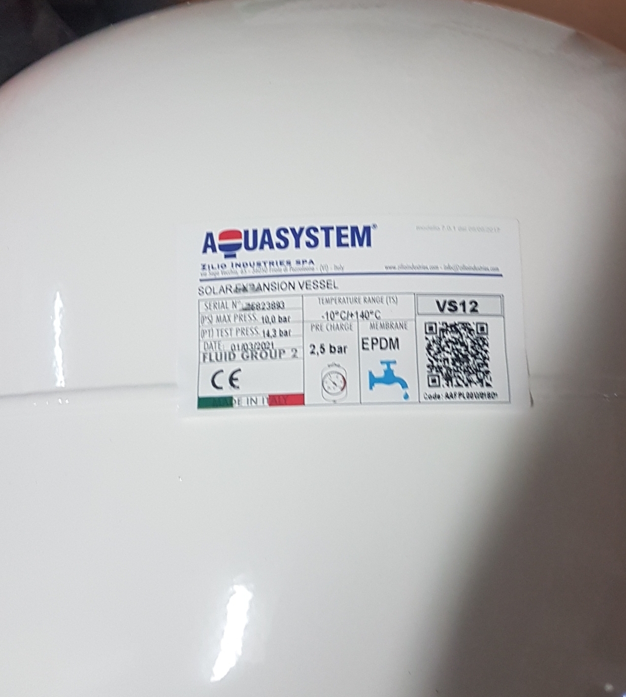

Не знам какъв разширителен съд да взема. Червените, които разглеждах, бяха с ръжда на присъединителната резба. Този, на снимката беше с поцинкована резба, но е за соларна система и дали ще свърши ли работа? Пише 2.5 атмосфери. Тогава отваря мембраната ли? Ако е така, няма да стане, понеже тогава отваря изпускателният клапан. Препоръчайте РС за моята система (50 глидера на 60 см, два конвектора и 80 литра буфер!
LazarGanev - "Велик майстор"
Е, че изпусни го до 1,2 бара и готово. По принцип соларните са по-издържливи
