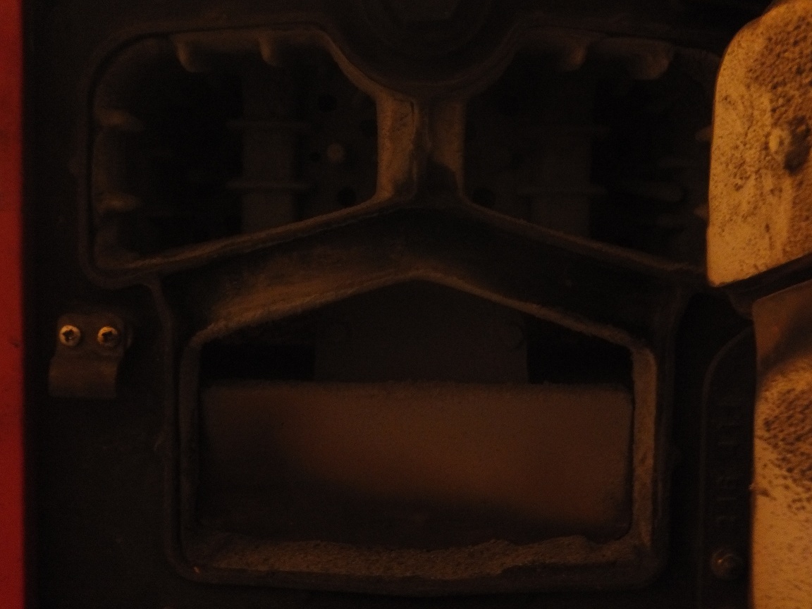

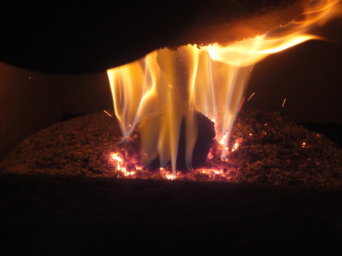

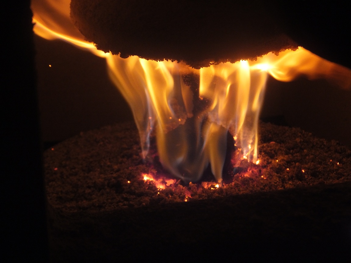

lz2skt написа:
До колкото знам тези чугунените полски горелки под 11 кв минимална мощност нямат...
Горелка с минимална мощност от 5 кW. С допълнителен дефлектор в гривната се намалява площта на изгарянето на горивото, което позволява горене на още по-малка мощност.
На снимките - горене при мощност около 12 кв. Температура на димните газове 80 гр. През деня загрява само бойлер. Режим на подаване на гориво за поддържане - 60 минути. Разпалва се от жарта без запалки, фотосензори, палене, гасене и подобни :mrgreen:
