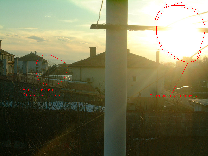

Така братя днес се катерих по покриви да гледам и да меря разни ъгли на слънцето, така само за експерименти и за проби дали излиза всичко по сметки, както и да е.
Един комшу има слъчев колектор - два панела големи, стационарни , насочени по най благоприятния ъгъл уж за нашата геогравска ширина.
Цял ден висях да гледам кога слънцето е срещу колекторите, мога ви кажа че беше срещу тях само в периода около 11 часа до към 15.15 часа.
Демек, до 11 часа и след 15 часа , комшуто лапа ряпи няма слънце, ползваш само за около 4 часа енергията на Светилото, еми как да има ефективност тва нещо па ако ще не вакуумно да е ами следващото :-D
Да не говорим че сега сме март месец вече, декември януари слънцето ще е още по ниско и тогава комшуто сигурно ще ползва енергия само 2 часа ефективно. Да не говоря и че в момента докато ви пиша е 17.50 часа и още има слънце вънка ниско долу и си нагрява. Снимката я правих преди 15 минути беше около 17.40, обърнете внимание на снимката , колко е късно а още има слънце и КЪДЕ точно се намира спрямо колекторите!
Така че ще въртя колекторите ако ще и 450 килограмови лагери да ми трабват и ще смятам позицията на слънцето и ще ги насочвам срещу него та ако ще и свинка на джамия да са качи!
п.п. вече е 18.15 и слънцето вече се скри , Ужассссссс :-D

emil_v r - майстор
Добре бе Зур , върти ги , но обещай заради нас , че ще ги въртиш само по хоризонтал .
Поне по вертикал ги остави и не ги върти. :prayer:
Още един трик от антенните с/ми , нема да го одобриш , но да те подсетя
- правиш два колектора разл. насочени ... и се превключват според пол.на слънцето .
