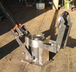

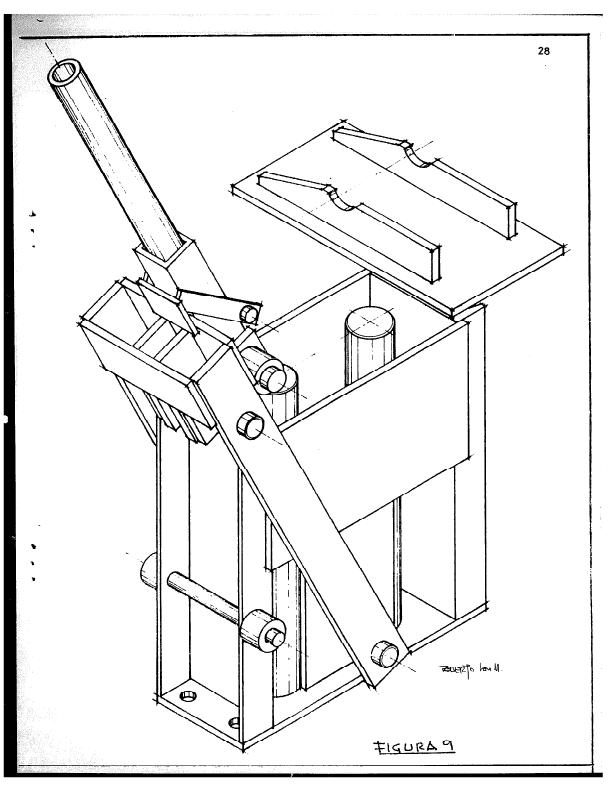

Ползувай идеята.Можеш да промениш размерите съобразно големината на изходния продукт.Виждал съм и кръгли преси с отвор в средата.За свързващо вещество съм ползувал папие-маше :каша от стари вестници.Може да прибавяш дървестни стърготини и въглищен прах.Дерзай!!!
RAPTOR - специалист

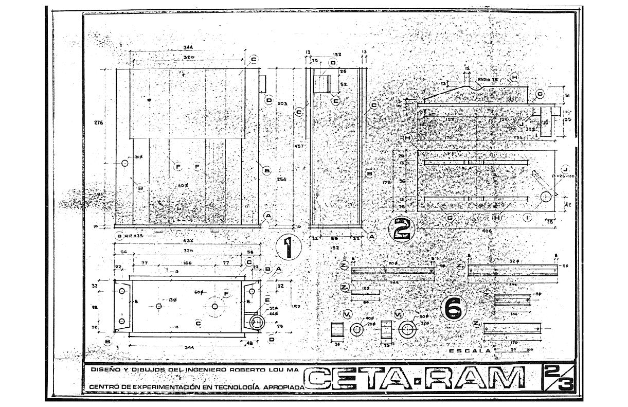

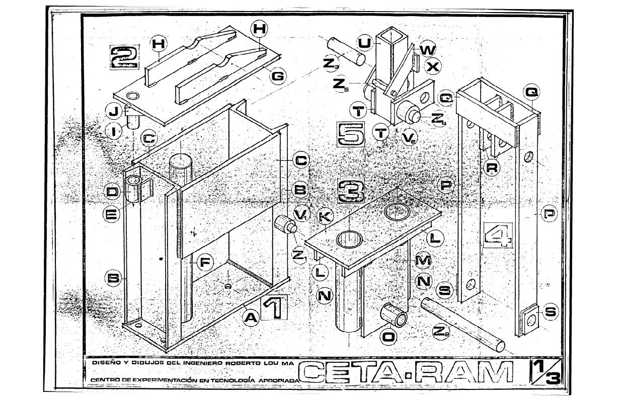

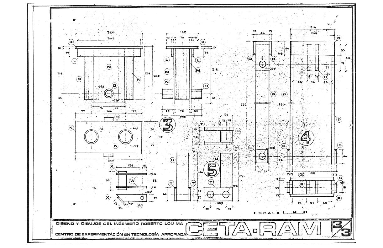

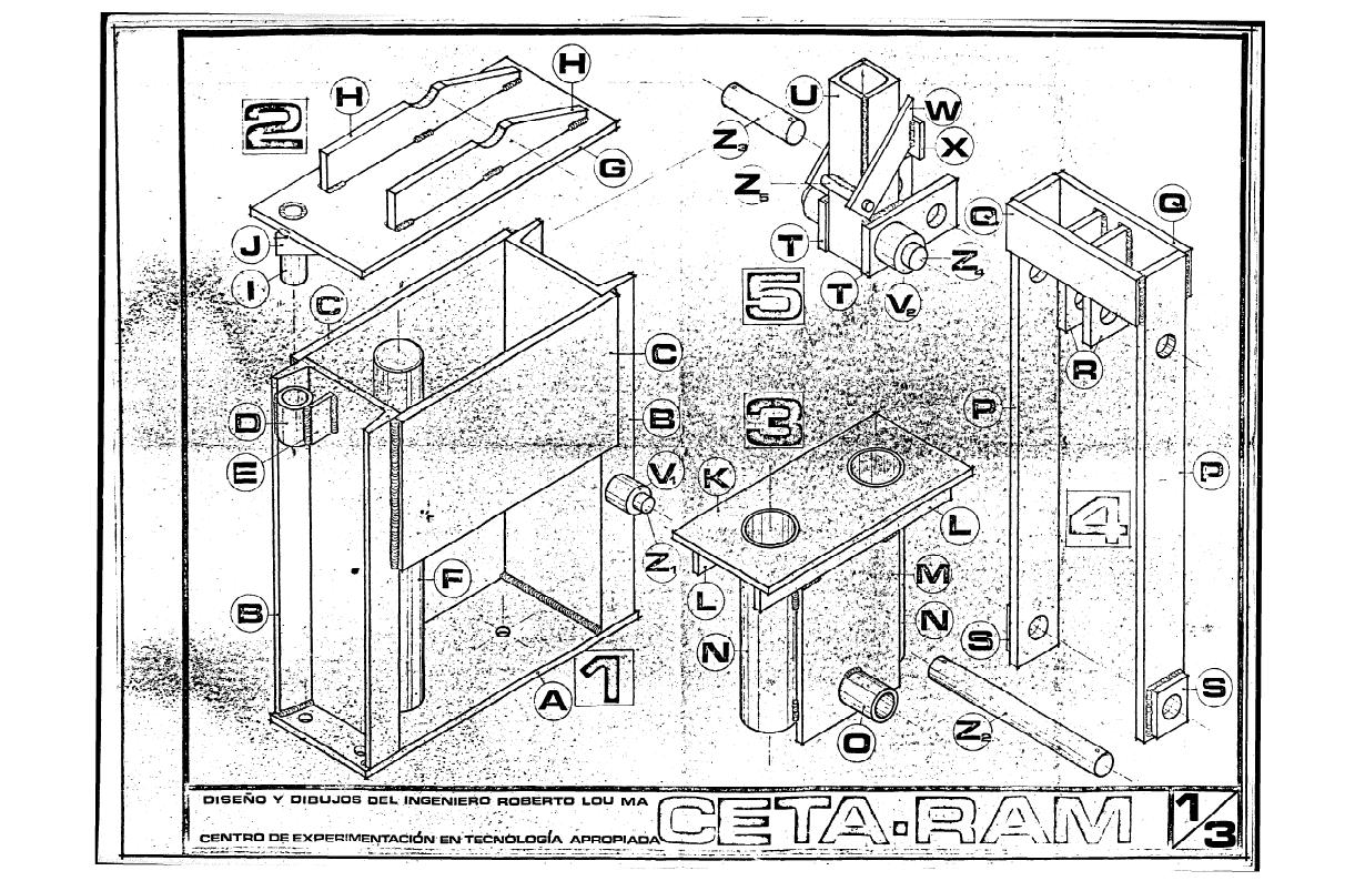

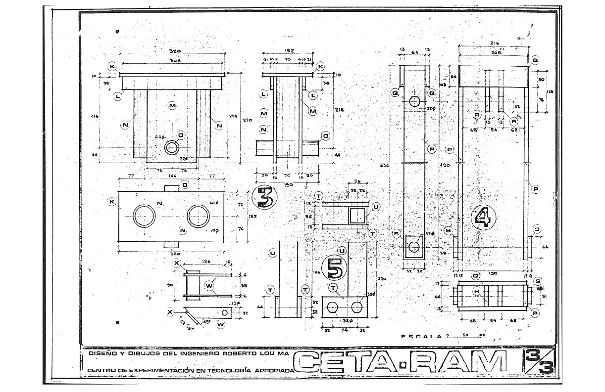

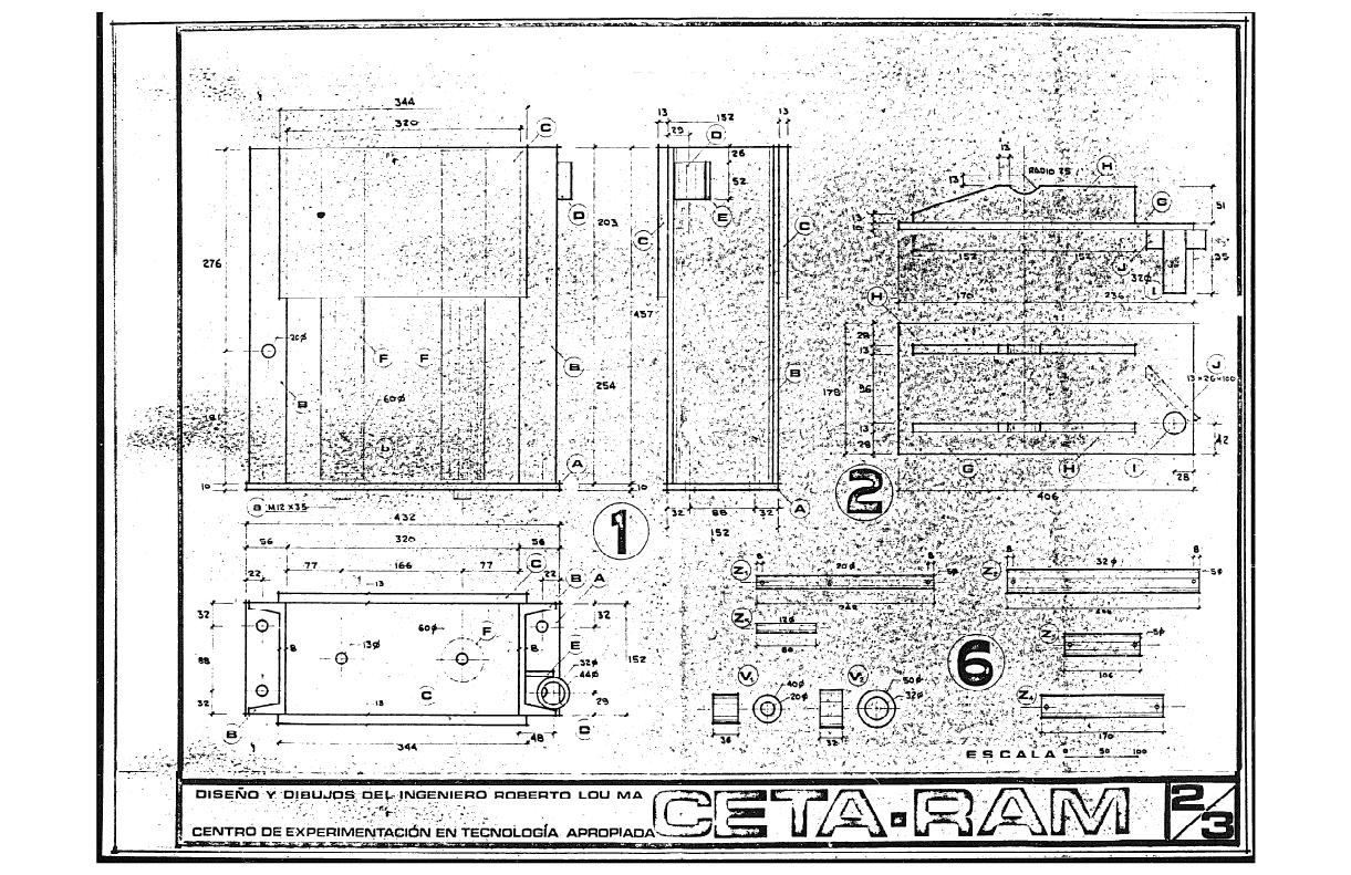

Това и преса за тухли,но може да се ползува и за еко-брикети.При дължина на рамото 2м. осигурява натиск около 3 тона.
kiko64 - напреднал
А така! =D> Моята преса в момента е по - тромава и бавна от тази , с крик ....Това което искам да направя сега е ооооще по - просто, лесно за работа и почти 5 пъти по - бързодействащо.

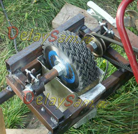

В един руски форум подобен на този намерих това( на снимката). Такова ми трябва! :finga:
Един кожух с отвор за подаване на материала и стой та гледай !!!
Обаче подобни не се продават. И пак опирам до майстор със струг , електрожен и т.н. :?

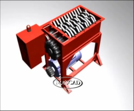

Това е адски опасно!Пробвай вместо дискове да сложиш фрезова глава с плоски сменяеми ножове.Само,че ще реже всичко на късчета ,а не на прах.На теб и на мен ни трябва една машина за всички видове горивни мат.Трябва де е нещо такова- с 8-9 ножа ,на две оси и 3kw.двигател чрез червячен редуктор.Бавно ,но мощно и сигурно.Ножовете стават от стари фрези за дърво или метал.

Не мисля , че е толкова опасно. Верно , че е по-добре с ниски обороти , ама какво може да му стане на това? Да се откъсне твърдосплавна пластина от някой диск? Та нали диска е направен да реже дърво при високи обороти? Може и дисковете да са обикновени , а не със заварни твърдосплавни пластини...
Някой има ли на идея колко често и с какви последствия за работника дефектират дисковете за циркуляр?
Аз лично не съм чувал. Да се затъпи - да , ама да се строши?
Струва ми се , че е идеалния вариант. Човека , който го е направил твърди , че без усилие реже дърво от сап , а какво остава за хартия.
Освен това може да се ползва и при направата на компост или на мармалад ( за тази цел е било конструирано) или за смилане на материала за ракия...
Това , което си показал е добро за метал , ламарина , дебели дървета, но ги накъсва и не мисля , че е подходящо за ситно смилане.
Christo - майстор
Извинявам се, че пак се меся. Ако се ползват циркулярни дискове, задължително трябва да се предвиди предпазен бранич или нещо подобно от ламарина, поне милиметър дебела. Твърдосплавните пластини се отлепват или счупват на малки парчета и ако оборотите са около и над 3000 като на дърводелските машини, летят като шрапнели. Особено са опасни разните китайски ментета, защото с цел икономии, са заварили много малки твърдосплавни пластинки. Скоро правих управление на машина за автоматично заточване на циркуляри. И на съвсем професионални дискове имаше отчупени пластини. Не знам, ако оборотите са малки, дали ще може да режат дисковете или само ще мачкат материала и ще се изкривят накрая.
