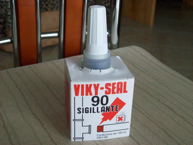

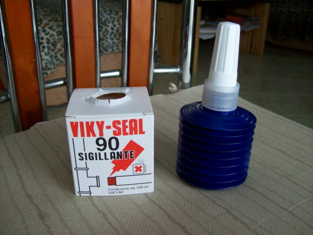

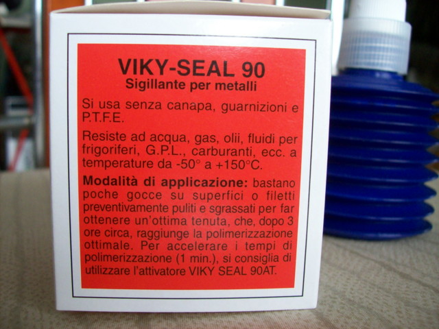

Етого чудото струва 20лв и продавачите много го похвалиха,НЕ Е течен тефлон
който е в подобна туба.
някой ако е чат на езика да преведе какво пише

С две думи става почти за всичко, вода ,газ,фреон,масло ... за температурата го разбрахте... чакаш 1мин и си готов...
