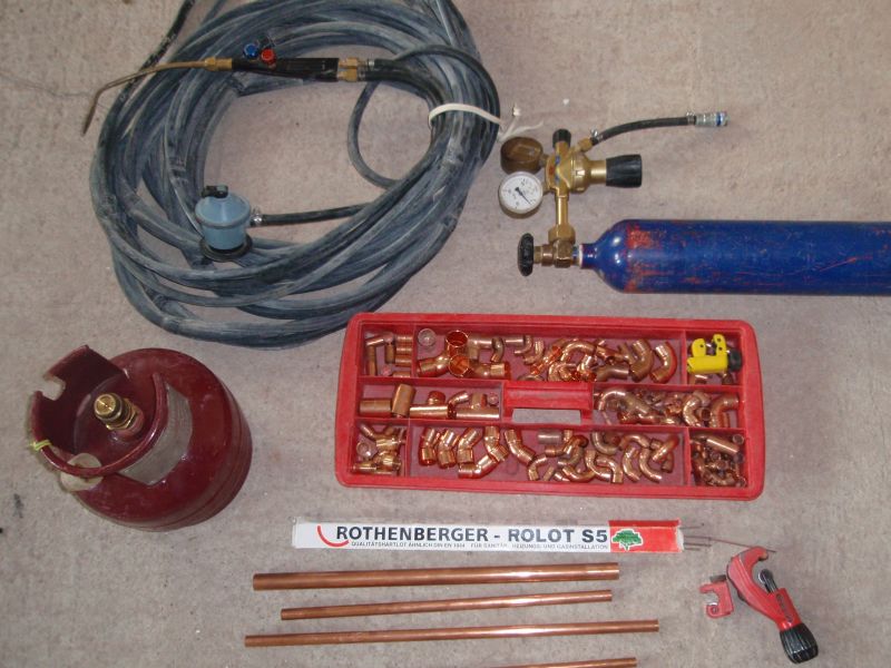

zimel - специалист
Това е моят преносим оксижен.
материали и инструменти за водно отопление.jpg (99.2 KиБ) Видяна 8753 пъти
filmatoplo - майстор
В страни от темата -това може да се замени с ръчна горелка на Ротенбергер с Мап газ , споява твърд припой :wink: но струва 215 лв.
