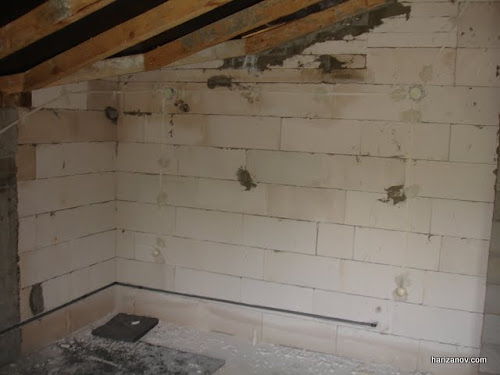

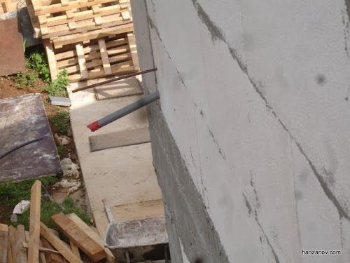

Пропуснах да кажа, че има изградена система за отвеждане на конденза от всеки конвектор към улуците
кутията също има дренажче (не се вижда на снимката) както и автоматично пълнене, предпазни клапани за налягане и отвеждане водата извън помещението
