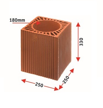

egomen66 - майстор
lov написа:
Ми ползвам два заедно в паралел и докато се усетя единия беше се затъкнал на пълно.
По проект комина ми е единичен... иззидах го двоен , със светъл вътрешен отвор 180mm Х 2. За втория ми се въртят едни идеи. Но...не в тази тема. :rock: :partyman:
Снимката е примерна..
