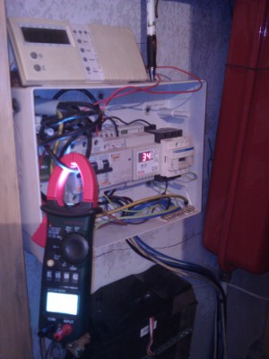

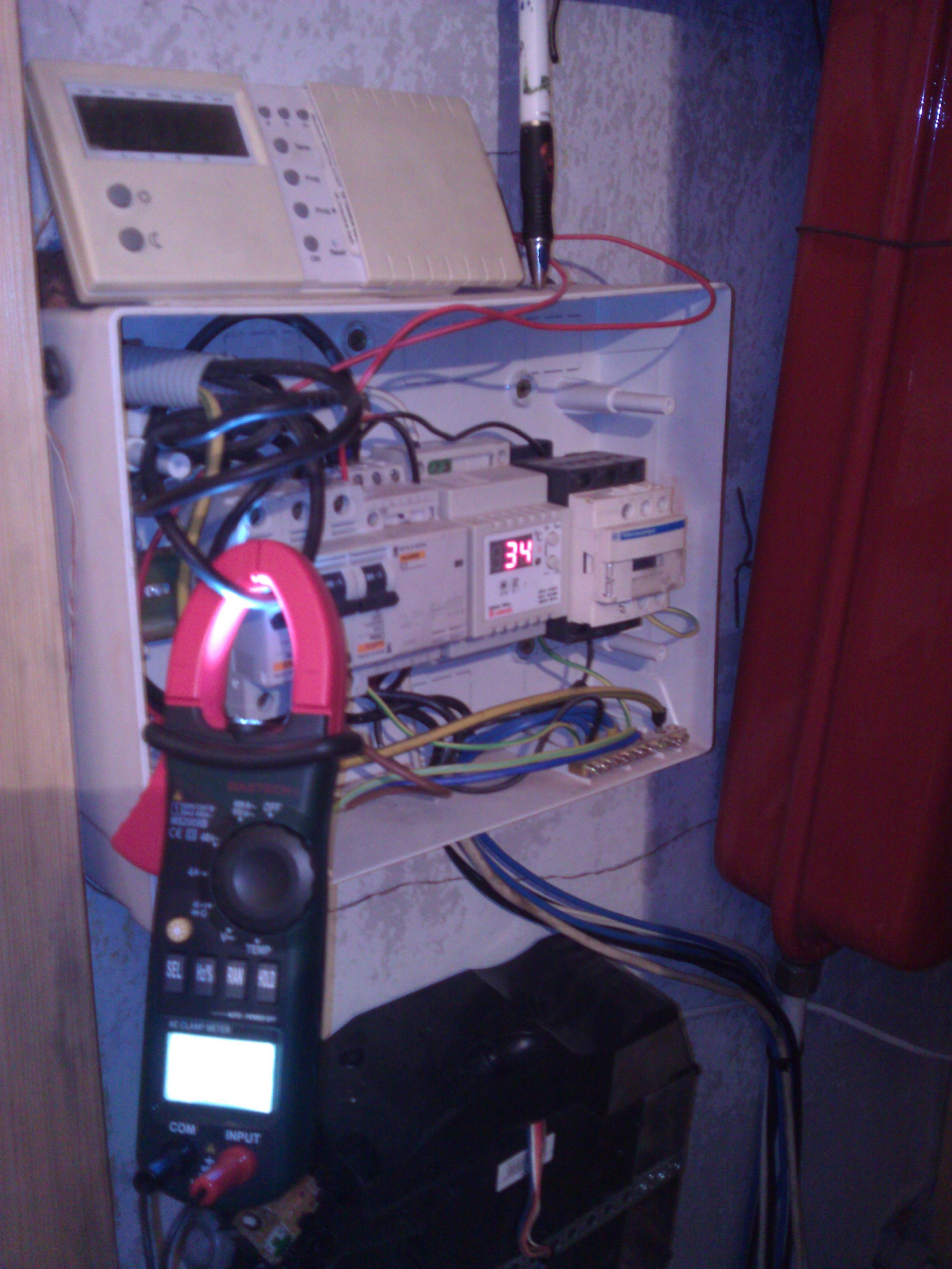

Добавям две измервания:
Час Т изх. Т вх. Ток
19:40 47 45 15
20:15 42 37 17.5
20:30 40 40 7.2
21:00 34 33 9.5
21:15 38 36 17.2
Ето и на какъв режим съм:
в този режим с трите вентилаторчета климата харчи като разпрана. спъни го малко, дай или авто както казва phoenix или режим за спане. естествено обаче ще ти падне и ефективността, може да не смогне с 47-те градуса дето ги гони... и ще си на студено пак.

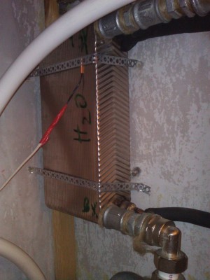

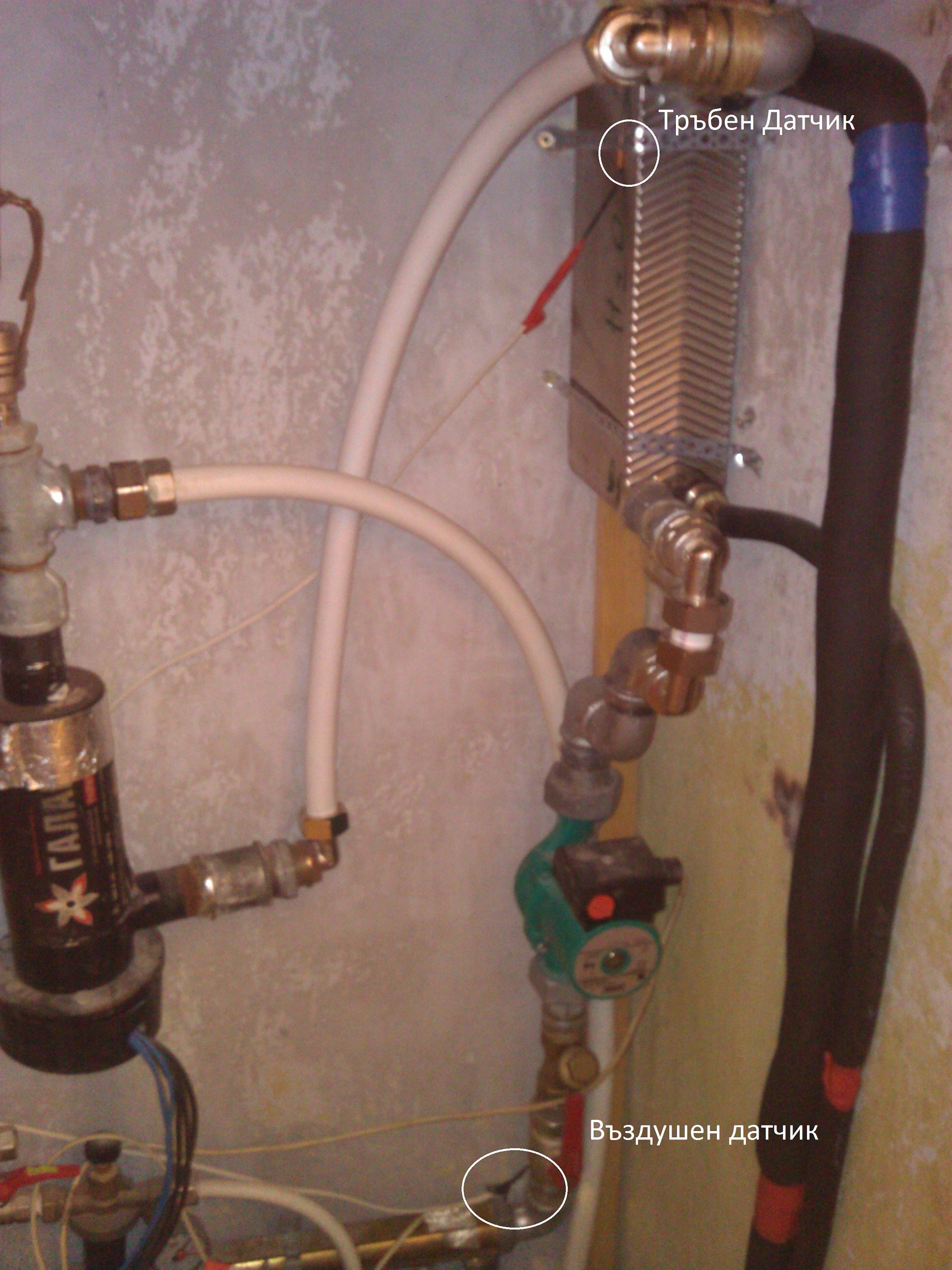

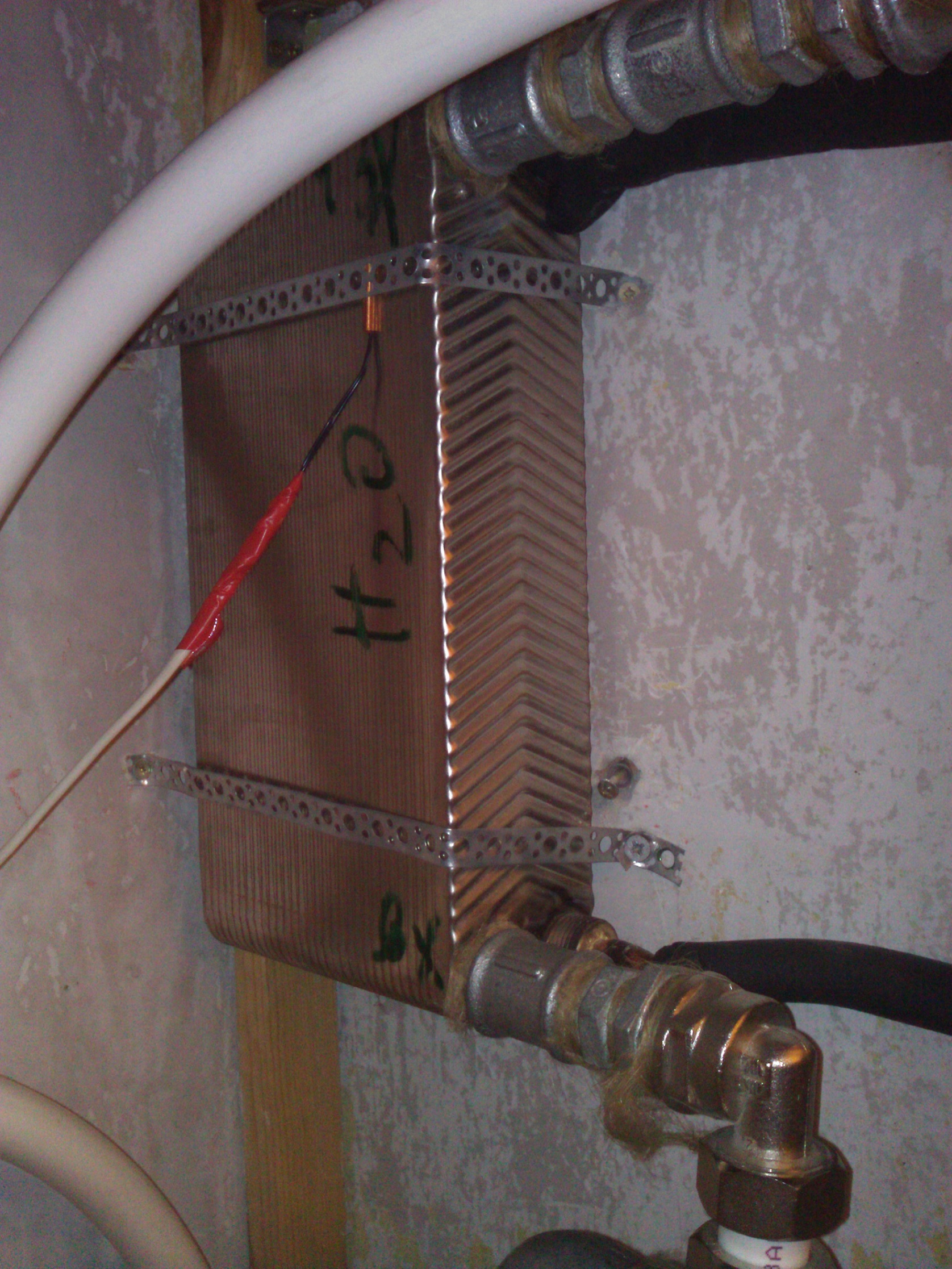

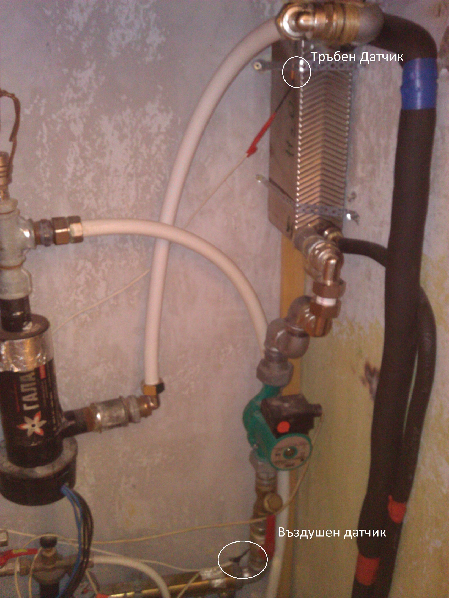

Dimonrb - специалист
Последни данни:
22:30 40 37 12.6
И малко снимки от моята система:
Режима на вентилатора беше на най-ниската степен и в момента е на авто, а вътреното тяло така и не го видях - остана си при Ванко :wink:
naughty - специалист
phoenix написа:
Малко преди 20 и малко преди 21 явно е правил дефрост, защото после Т се покачва, както и Ампер клещите от 9.5 показват 15 мин. по-късно двойна консумация. Я пробвай да минеш на режим ауто на вентилатора, гарантирам ти че ще спре дефроста или при мен не го прави, за сметка на една идея по-висока консумация, но като сметнеш че го няма ударния ток след дефроста...
не бях се сетил за връзка между режима на вентилатора и дефроста. веднага пускам на ауто, графиката ще покаже дали влияе на дефроста. в момента тук е -4.5 градуса и преди правеше дефрост под +5 градуса. стана ми интересно :)
Всъщност има лек блик точно върху малката стрелкичка над най-малкото вентилаторче индикираща че е на най-ниска степен :$
