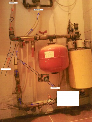

Така както са свързани котела и камината с топлобменник между тях, означава,че топлината създадена от единия източник се доподгрява или по - лошо изстива в другия.Не те съветвам да свързваш двата последователно, а то така изглежда на схемата(тази с цветните линийки).Сигурно някой ти е казал,че газовоите котли не работят при ниски налягания (като това от отворен разширителен съд) и така си стигнал до идеята за топлообменника.
А сега си представи, че ти трябва топло, значи ще се включи газовият котел, на теб няма дати е до дърва и връщащата вода от радиаторите ще се охлажда през топлообменната повърхност на ТО, ако камината не работи и понеже газовият котел се управлява от датчик на връщащата вода има да си работи....Така ще си само на газ.Ако обаче си напалиш камината трябва да включиш и газовия котел,та да може помпата му да превърти през радиаторите или да чакаш по термосифонен път това да се случи.Като смениш местата на източниците, както някои така уно съветват ще рзбереш какво е сметка за газ.
Или просто казано два източника, които ще работят равнопоставено се свръзват в паралел.И не просто в паралел, разбира се.

Благодаря за полезните съвети. Иначе помпата на газовия котел работи непрекъснато докато котела е под захранване.
Мартин Копецки - напреднал
Много ми хареса схемата на Bobivan, та по този повод какво ще кажете за подобна преработка?!
На колко градуса е добре да включва и изключва помпата за камината и трябва ли и още нещо на тази система?
От снимката не личи, но има клапан и датчик за налягане.
И още нещо: какъв диаметър тръба е добре да сложа между серпентината (фи-18 от медни тръби) и колектора, от който излизат две тръби фи-16 и една фи-20?
п.п. Простете неточностите в терминологията.
