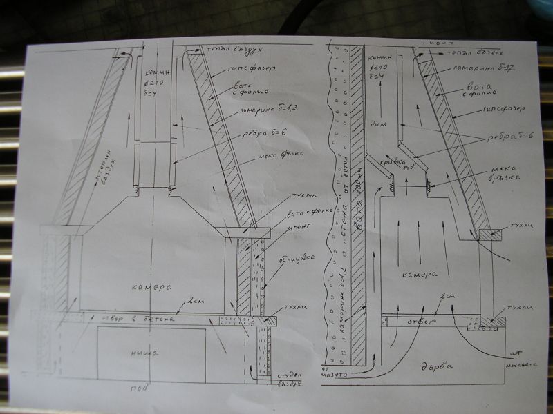

Колега, не мога да разбере по чертежа, камината зидана ли е или с вградена метална горивна камера? Ако е с готова метална камера там всичко е ясно, тя е оразмерена според желаната мощност. Ако е зидана въпроса е вече друг. Не виждам на чертежа огнения зъб той е изключително важен за топлоотделянето, огнището не може да е от бетон, а от огнеупор. Ако ти ще си изработваш метална камера можеш да я направиш с двойна риза с отвори в нея и чрез вентилатор да въртиш въздуха през ризата, увеличаваш КПД-то.

Стефко - специалист

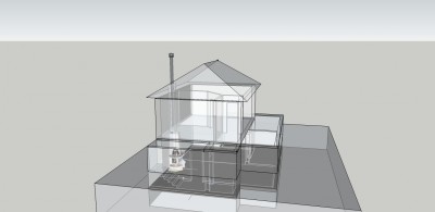

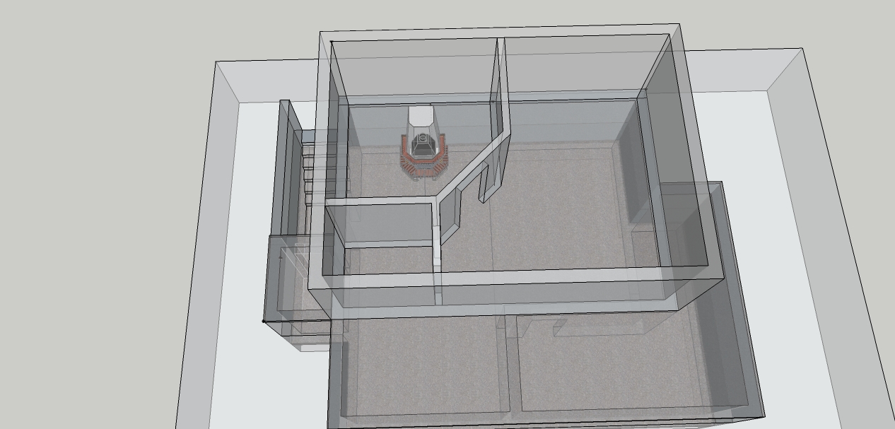

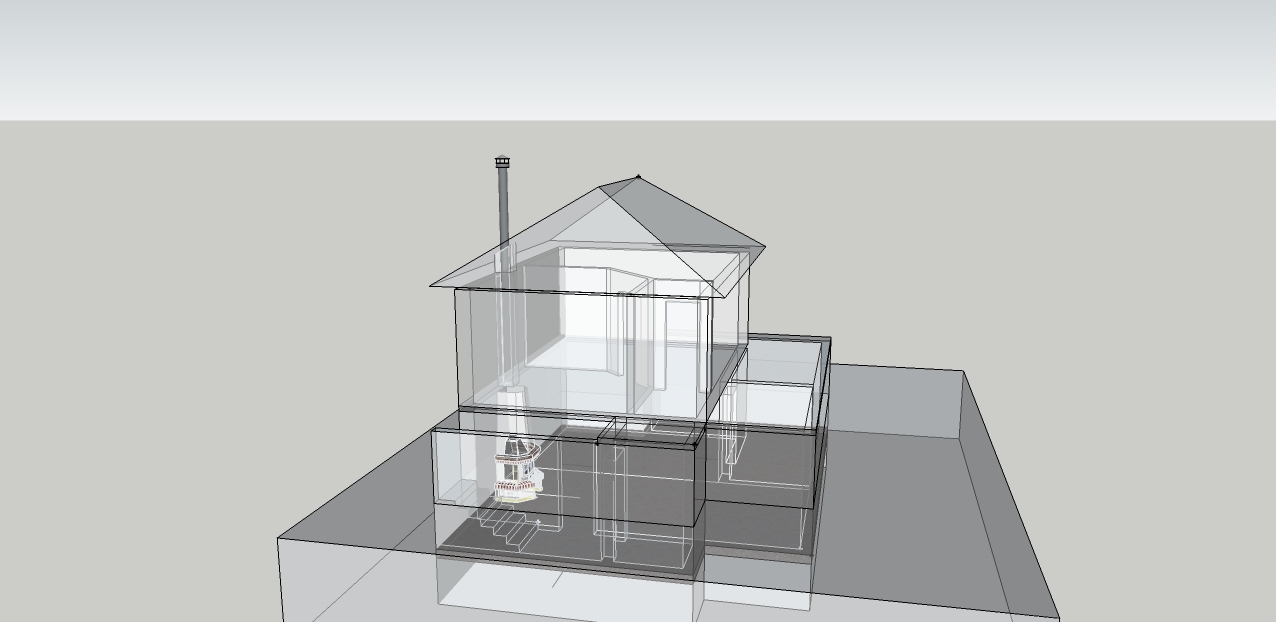

В интерес на истината Драго не ми е искал никакви пари за тия две картинки. Тях ги е правил по мои скици, за собствена негова консумация. Между другото, втората картинка я виждам за пръв път. Даже е грешна.
crez,
Камината ще е с готова камера, а не зидана. И тази камера ще трябва да се облече с подходящите материали, за да добие завършен вид.
Ето и преработения вариант на чертежа от първия ми пост. От снимката се вижда какво е променено.
BARD - специалист
Стефко написа:
crez,
Стефане картинките не са правени за моя лична консумация а за твоя такава,за да видиш разположението на камината в помещението и пътя на комина .А това че втората картинка е грешна си е твоя а не моя вина ,грешно си ми дал информацията като машинен инженер можеше да се постараеш малко повече над скиците от ръка които ми изпрати
Това което уж си променил няма нищо общо със снимката на камината която ми прати на мен и която показа и тук на форумав самото начало на темата ти.
