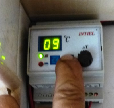

Колко пък да е в бойлера след като серпентината от него излиза в най долната му част. И там ми е другото мерене на диференциалния термометър. Системата съм я оставил да работи на Δt - 9º. След обяда минах сто пъти покрай управлението ама кат ми е пламнала главата с други неща не се и сетих да следя до колко е качила.

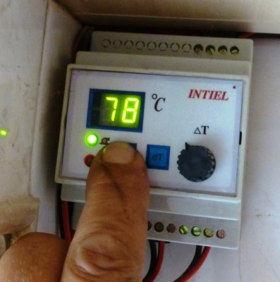

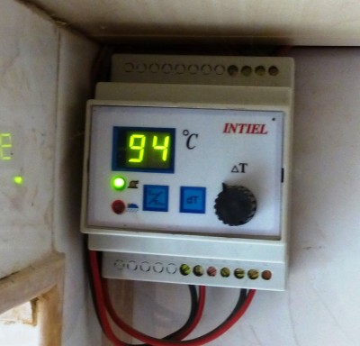

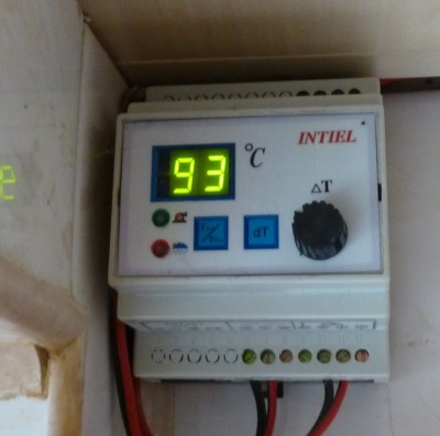

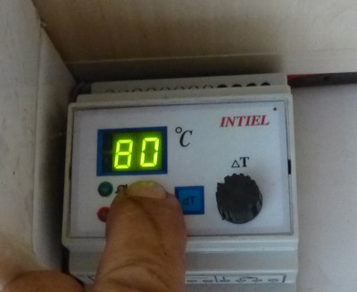

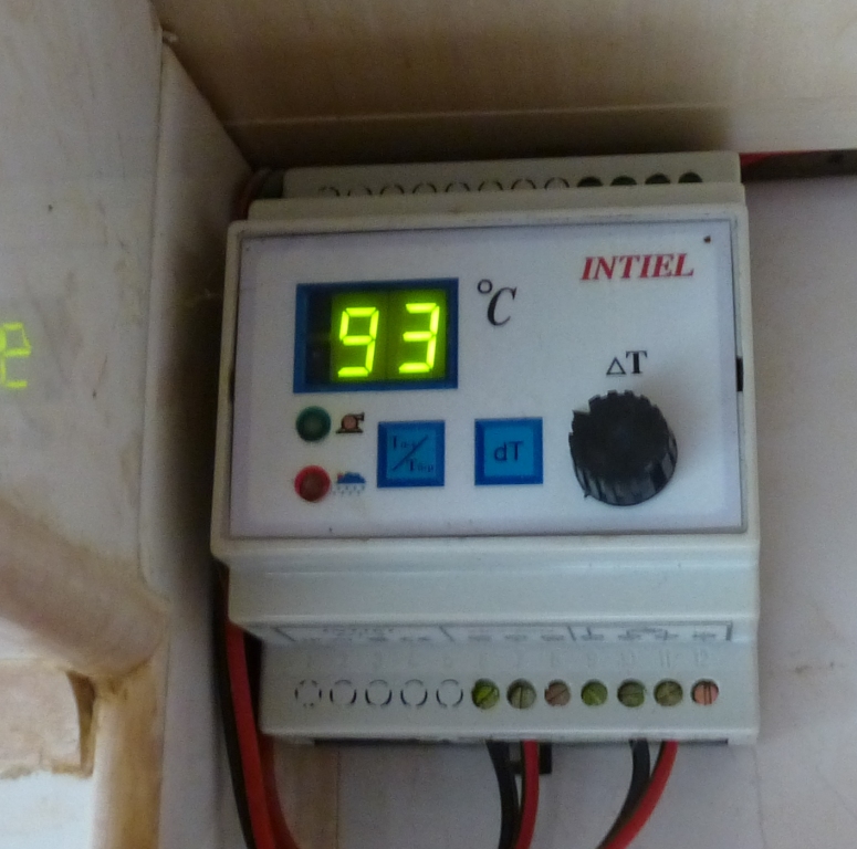

Тъкмо бях отворил темата и чух релето че щракна и включи помпата. Часа е 14:45. Та им ударих едно кадро което дано те стимулира и накара да не спиш една нощ и да вържеш жиците.
Това е около една минута след като е включила помпата. Време да извадя камерата и да снимам.
А това е резултата след около 3 мин. кога спря помпата.
Тествал съм меренето на контролера и показанията са верни ако някой се съмнява.
