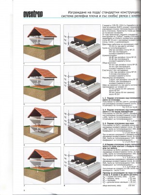

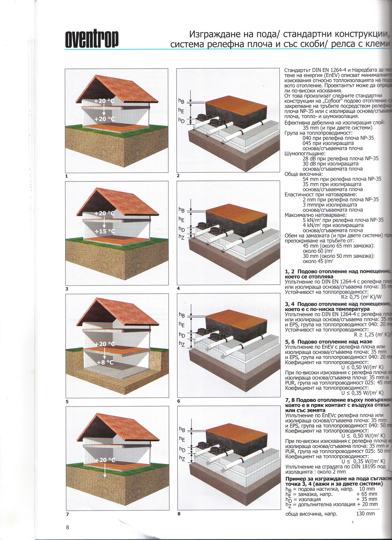

Ще върна пак темата към заглавието, понеже си намерих и ръководството на Овентроп. Много систематизирано на една страничка с картинки е показан детайла при различни изолационни случаи:
AntonBM - специалист
Добре са обяснени нещата, но много на кратко. Можеха да дадат малко повечко данни.
Първоначално ми се видя малко тънка (35 мм.) изолацията в примера на края, но видях че е 2 слоя и общо е 55 мм. (така става). Аз за помещения над неотопляем сутерен слагам 5 см. фибран. Все още си мисля, че замазка от 65 мм. е множко, но смятам да не зачеквам пак темата. За 1-2 см. не си заслужава спора. Оправданието ми, че все се мъча да намаля тази дебелина е, че редовно споря с архитектите. Като им кажа, че ще слагам подово и искам завишаване на пода с 10 см., направо подскачат. Хич не им харесва това, че намалявам светлата височина на помещенията. Много помещения имат изискване за минимална светла височина в зависимост от това за какво се ползват и като я смъкна с 10 см., понякога може да има проблем с узаконяването им. Такива изисквания имат аптеки, магазини, игрални зали, козметични салони и т.н. Да не говорим и за това, че често ми се налага за тези помещения да правя и вентилация изискваща окачен таван… Тогава пиленето на сантиметри е с пълна сила… Все пак, най-тънкото, което съм правил е 7 см – 3 изолация, 3 замазка и 1 см. завършващ слой. Беше в някакво заведение или банка (не помня точно), но там се ходеше с обувки и не се усещат разликите в температурата на пода. Ако подовото се прави за собствено ползване в домашни условия, действително е добре замазката да не пада под 5 см. При тези неравни плочи, които се леят при нас, на места ще е по-дебела, а на други по-тънка… Не е болка за умиране.
Често в детайла на подовото, което показвам на чертежите си слагам 1 см изравнителна замазка над стоманобетоновата плоча. С 1 см, нищо не може да се изравни, но поне да не се чупят плочите на изолацията, когато се ходи върху тях при нареждането на тръбите. Някой плочи са толкова неравни, че наистина има нужда от такава замазка.
Ако подовото се прави на плоча, която от долу е външен въздух (еркер), под топлоизолацията на теория трябва да се слага пароизолация. Правил съм изчисления и съм видял, че ако външно под плочата, ако има поне 1 см изолация тази пароизолация става излишна (обикновено се слагат поне 4, а в последно време минахме на 8 см., заради новите наредби). Тогава няма условия за натрупване на кондез в обема на вътрешната изолация, но ако няма никаква изолация под плочата – слагайте найлон и под вътрешната изолация в зоната на еркерите.
