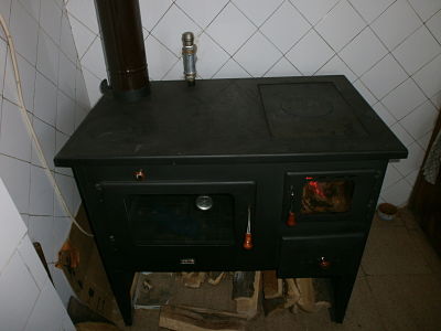

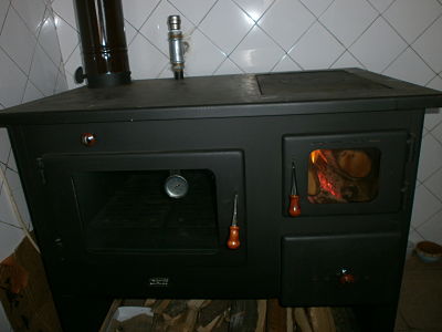

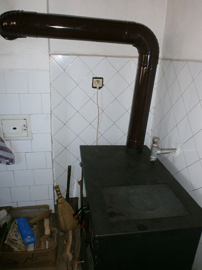

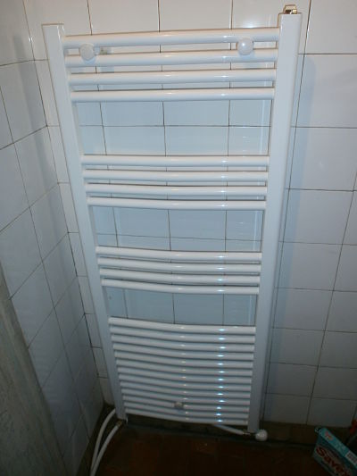

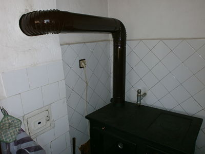

Купихме готварска печка "ПРИТИ" с водна риза, хем да си готвим, хем да отопляваме първия етаж на къщата на баба и дядо!

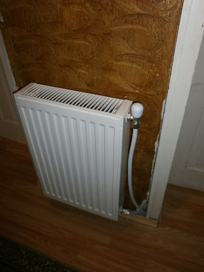

Дойде майстора, каза какви радиатори всичко каквото е необходимо да купим! Купихме , монтирахме-НОО печката нещо много слабо гори, а в стаята тези дни едвам 15 градуса, радиаторите греят слабо, даже от едните се чува че вътре водата капче, а не циркулира като флуид! Опитвах се да го обезвъздуша , ама нещо не се получава! И се питам дали печката е кофти (не е направена добре) комина е чист, при други печки тегли яко, но при тази НЕ! Дали ще мога да направя рекламация и да я върна? :roll:
slavkovrr - напреднал

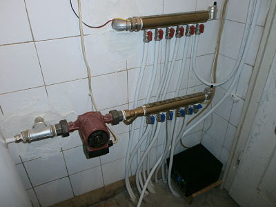

Помпата която я купихме има 3 скорости, но е малко слаба ми се струва-75 W (ако не се бъркам)! кога на коя скорост е по-добре да работи?
filmatoplo - майстор
Не искам да ви развалям новогодишното настроение но тази печка има слаба водна риза, тоест не може да извади голяма мощност. Най много 6 клв,айде 7-8 ,като иска постоянно дърва и градуси на водата над 70 .Ако беше от вертикалния модел пак с фурна поне 10-12 киловата само на водната риза -щеше да затопли тази бройка отоплителни тела. Аз съм с 10 клв вертикална с фурна и съм доволен, монтирал съм такива и на др хора, също са мн доволни. Само веднъж един клиент си купи такава като твоята, и също не се получи. Конструктивно не са удачни, ако може да я смениш с вертикалния модел с фурна ще се родиш. Понеже може да качваш снимки -качи снимка на този модел който аз ти препоръчвам, да ти кажа дали става дума за същата печка. Търси по мощност 10+4 или 12+4.

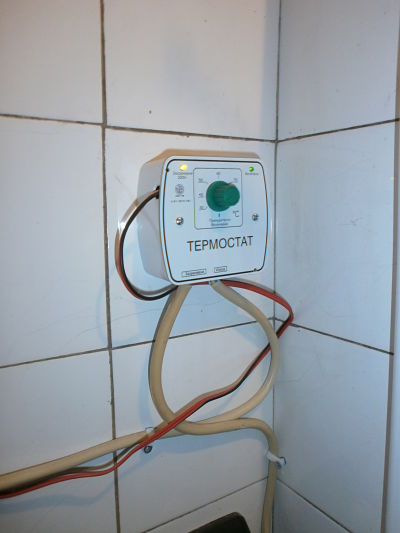

В коя стая е едвам 15 градуса? Тази с печката ли?
Термостата на каква температура включва помпата?
В стаята с печката от 15 до 18 градуса стига, но не повече (и то с мъка-ако седиш пред нея и непрекъсната я ръчкаш да се разпалват дървата)! А термостата го настроих да включва помпата при 30 градуса(не знам дали е правилно) !
