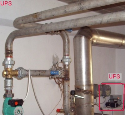

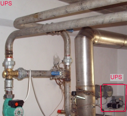

nikolovvd написа:Аз съм с APC Smart-UPS 750.......... От два месеца е с нови акумулатори. Не съм го пробвал колко време ще издържи, защото при мен помпата се включва, когато водата се загрее над зададената температура, но предполагам че поне 12 часа ще изкара.Всичко е вярно, което си написал.
продължително време, може да изгори.
Но според мен трябва задължително да направиш първоначални 1-2-3 пълни разряд и заряд на батериите/разряда естествено не до нула/,което според написаното от теб не си направил.
