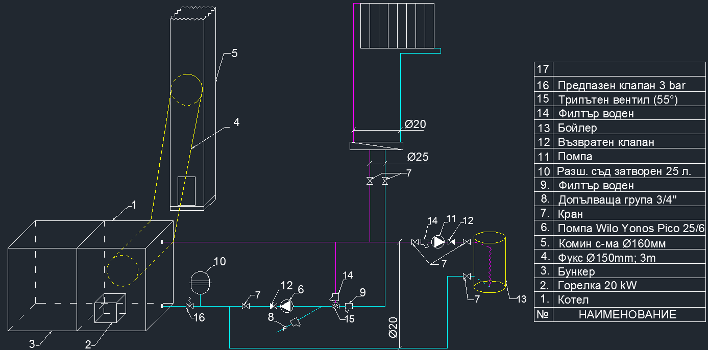

naskov написа:
1.Ок
2. Aко помпа 6 върти, а помпа 11 е изключена, вода ще влезе само при положение, че преместиш включването на изходящата вода от бойлера в дясно от помпа 6, (между помпата и трипътния вентил).
3.Основна разпоредба в топлотехниката, цитирам по памет: между котела и РС не трябва да има никаква спирателна арматура!
4. Това го предложих само като вариант. Така първо винаги се загравя бойлера, а след това радиаторите.
Относно 2), очаквам съпротивлението през бойлера да е много по-малко от съпротивлението през радиаторите. Затова се чудя, защо водата няма да минава през серпентината на бойлера, изключената помпа 11 прави ли съпротивление?
naskov - майстор
Защото помпа 6 осъществява напор от двете страни на серпентината, но с противоположни посоки.
essenov - специалист
Ахааа, има логика! :)
Значи стигнахме до следната конфигурация. До понеделник трябва да избера модела на трипътния вентил и (в другата тема) модела на помпата 11.
naskov - майстор
Забравих да кажа,че на байпаса е добре да има и кран
Защо е добре да има кран на байпаса, с каква цел ще го ползвам?
А дали е уместно допълващата група (водоснабдяването) да е на разклонението за разширителния съд, с цел да се спести съпротивлението на един тройник на основното трасе?
naskov - майстор
Има трипътни вентили, които не затварят на 100% и въртят голяма част от водата само в малкия кръг. Крана се използва, за да се ограничи тази циркулация и да се увеличи тази през радиаторите.
Допълващата група в твоя случай не се използва съвместно с предпазен клапан по температура и на практика няма значение къде ще е.
