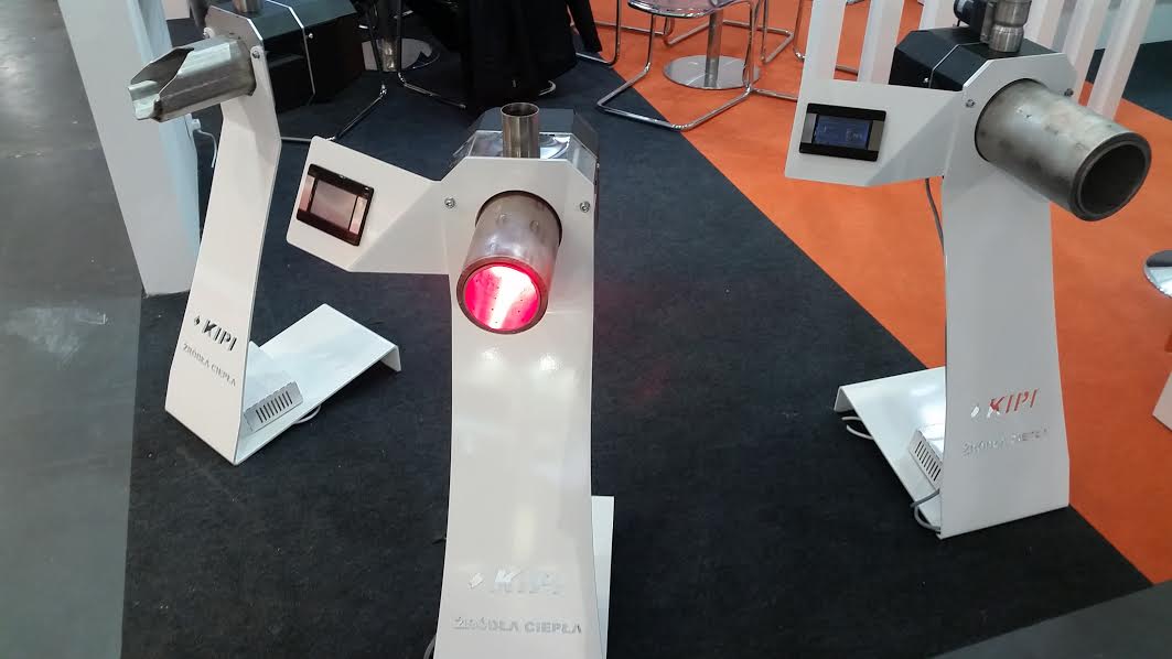

Че си струва ,си струва.Това е най хубавата горелка на пазара.сАмо ,че за какви 1200 лв говориш.това ,че някой ги предлага на такава цена е друга тема.
Виж първо тук:
https://www.youtube.com/watch?v=fdET8ZD6fn8
Това е конкурента на Pellasx.Всеки се бие в гърдите ,че патента е негов.Но това едва ли те интересува толкова.
Каналния тип 16 кВ е с цена по ниска от Грейкото. 26 кв е съпоставим или хайде ,може да е с 50 лв по скъп.
Въртящата се глава 16 кв също е съпоставима с Греикото а 20 кв е с 250 лв по скъп.

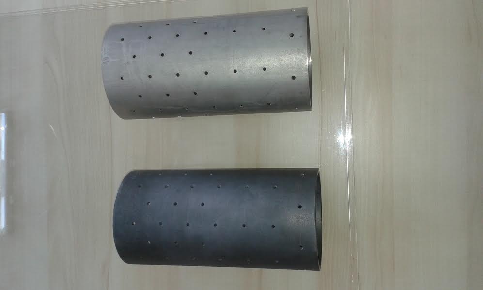

АКО се загледаш във видеото ,ще видиш ,че рекламата е с керамична вътрешна глава.В момента текат тестове и септември ще влезе
в производство.

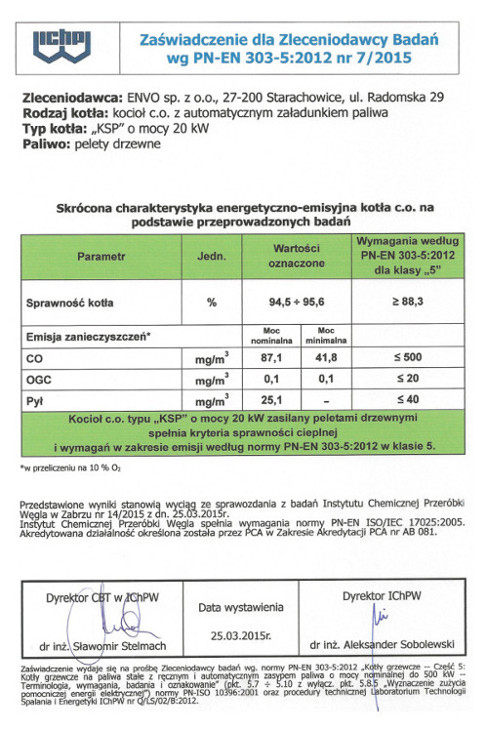

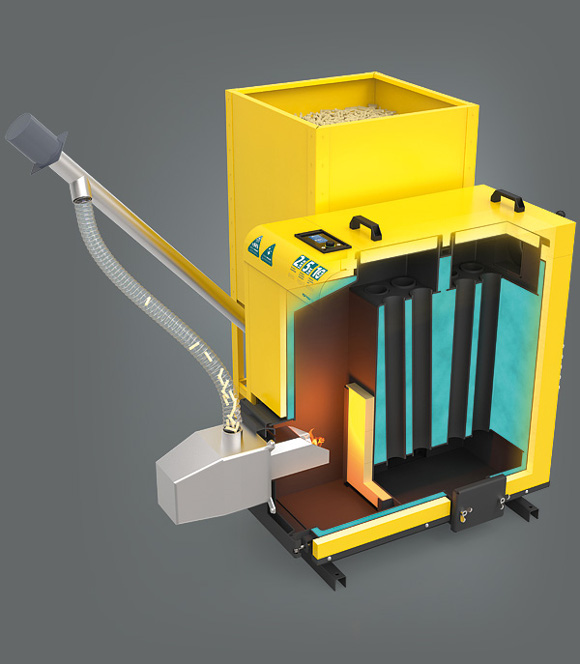

Друго ,което бих те посъветвал.В момента тече страхотна промоция на един великолепен комплект котел, горелка ,бункер.
Горелката е точно Pellasx а пък за котела да не говорим.Посочих го в една съседна тема и разбира се рекламното лице на Торча веднага го анатемоса.Не искам да влизам в излишни спорове,само показвам габаритните размери при една и съща мощност.
Размерите на котел TORCH 20kW са Ш/Д/В 40cm/55cm/94cm
Размерите на полския котел 20 кW Ш/Д/В 49см/88см/93см
Тегло на котела 360 кг
Ако можеш да си го позволиш,обади се ,ще ти кажа ,откъде да си го купиш.
Забравих цената е с 200 лв над торча ,но в комплекта влиза и бункер.Остава ти само транспорта.

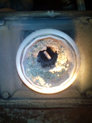

И понеже форума е да си помагаме, с риск да разгневя поредния дистрибутор, ето какво видях тук във форума
http://forum.napravisam.bg/viewtopic.ph ... sX#p754834
Когато видях за първи път горелката имах леки подозрения(в тубата не открих нищо реално а само анимации), но чак пък и слънчогледа да я зори...
